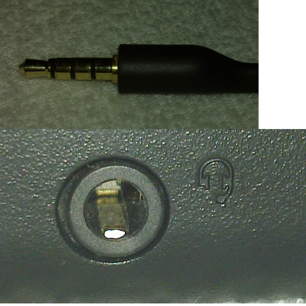

kde se dá koupit za nějakou rozumnou cenu redukce z jednoho 4-kontaktového jacku v Lenovu EDGE E420 na sluchátka a mikrofon zvlášť? Ještě do včera jsem do něj nic nepřipojoval, tak jsem čekal, že mi dá nějaký software od zvukovky na výběr co jsem připojil a ono nic. Obyčejná sluchátka mi fungují, handsfree (sluchátka s mikrofonem co se připojují na jeden jack) mi taky fungují, ale když připojím čistokrevný mikrofon, tak není co přepnout a systém si myslí, že jde o sluchátka.

Aha, tak já to neberu jako speciální, Nokií tu mám dost, tak ten jack znám. Mimochodem vypadá to takhle (u notebooku si všiměte toto mikrofonu u nákresu sluchátek).
![[jack.jpg]](http://n900.hu.cz/Screenshoty/jack.jpg)

Tak jsem zjistil, že žádná univerzální dohoda jako u třípinu "L, R, zem" není, ale třeba Nokie má "L, R, mic, zem" a Lenovo montuje "L, R, zem, mic". Netuším, jak mohl ten mikrofon fungovat, možná to bral ten v notebooku a zdálo se mi, že funguje ten od Nokie.
