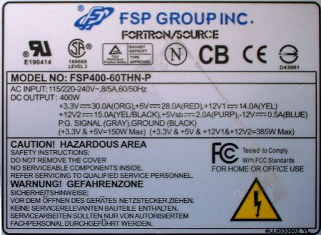

Chjo... Obrázek z gůgla: [http://pc.poradna.net/file/view/7750-futron-jpg] Zajímá nás výrobce (oupln…
mif 15.12.2011 23:03
FSP Group inc. forton/source
Alik23 15.12.2011 23:07
Alik23
FSP300-60ATV(PF)

Třistawattový Fortron. Ten by (nový) vzhledem ke tvé sestavě stačit měl, ale stáří dělá divy. Zkus p…

18849164-p3.htm tady vidíš na zdrojích nápisy, nebo štítky s údaji o Ampérech a pod. Tvůj zdroj na s…
