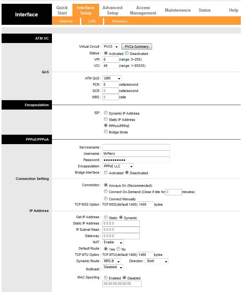

MrPierc
hm.. podle toho, jak to máš nastaveno, to ani nemůže chodit. ;-) Protože tam máš špatně VPI/VCI (má…

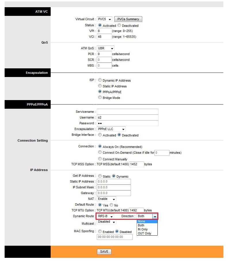

Tak nastavení jsem našel pod PVC5 a dal save. Mám teď něco otestovat přikládám náhled. Mám tedy řeši…
MrPierc 01.01.2012 14:03
MrPierc
Máš špatně ověření. Musí tam být o2/o2 (jméno/heslo), nikoli "MrPierc"! Jinak to nefunguje správně.…

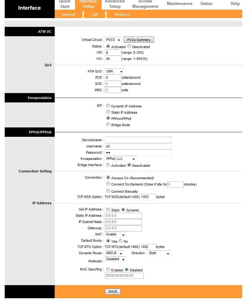

touchwood 01.01.2012 14:16
Tak jsem upravil dle tvé rady. Opravil jsem o2 login + deaktivoval ostatní PVC + nastavil hodnotu MT…
MrPierc 01.01.2012 14:47
MrPierc
nastav si MTU přímo na svém PC, rovněž na hodnotu 1492. Pokud to nepomůže, zkus nastavit MTU (jak v…

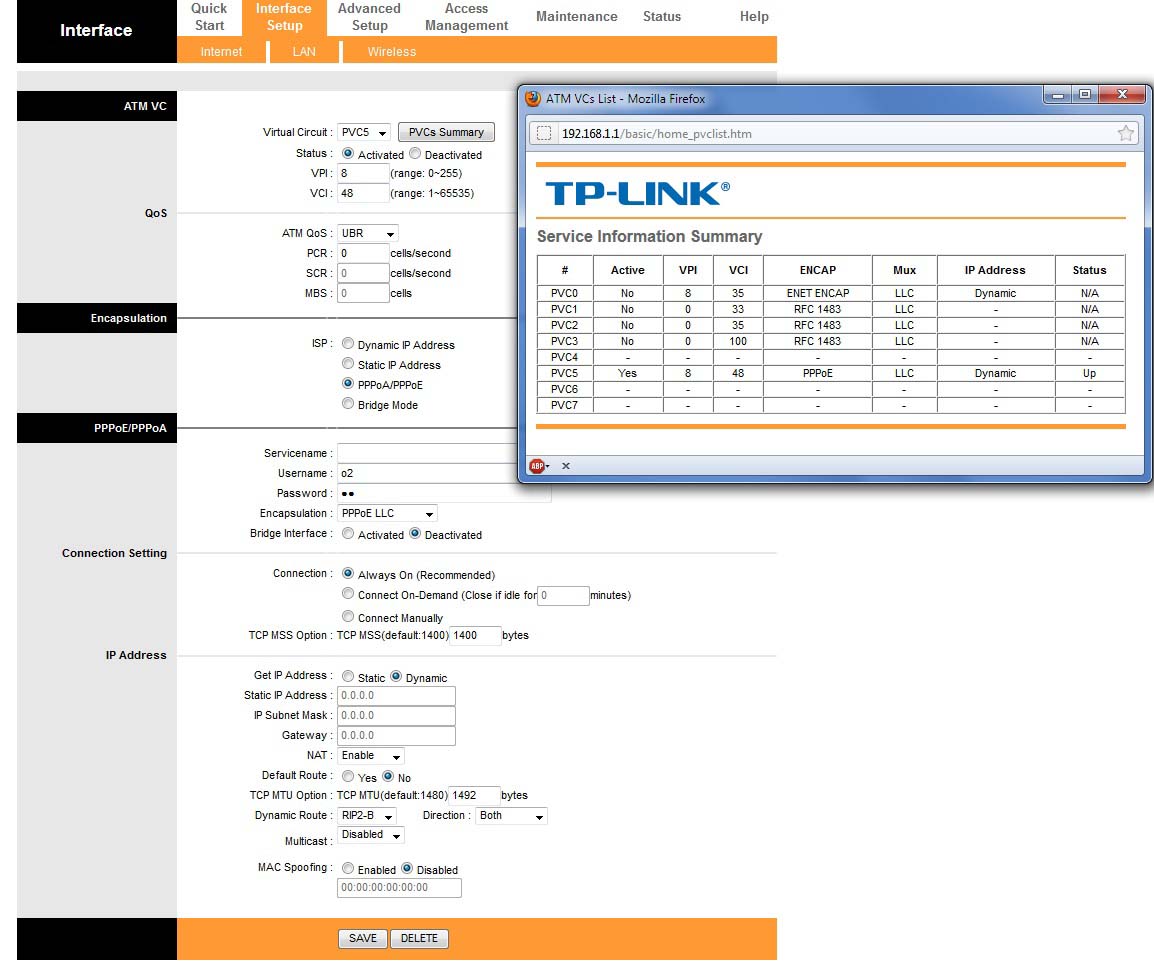

touchwood 01.01.2012 15:13
Pokud myslíš splitter jako rozbočovač na telefon a modem, tak ten nepoužívám již od začátku. Ze zdi…
MrPierc 01.01.2012 16:05
MrPierc
Pokud je Belkin přepěťovka a pokud doma nemáte klasický telefon, pak je to OK. Ujistil bych se ale,…

podle toho, jak to máš nastaveno, to ani nemůže chodit. ;-) Protože tam máš špatně VPI/VCI (má být 8/48; to co tam máš, je nastavení pro slovenský T-Com), navíc máš nastaven bridging (což by znamenalo, že PPPoE tunel vystavuješ z PC?). Pro jistotu si ale zkontroluj, že nemáš to správné nastavení na jiném virtuálním okruhu (PVC1..9). Ostatní nepotřebné virtuální okruhy zakaž.
Pokud ne, nastav 8/48, PPPoE, jméno/heslo je o2/o2, autentikace CHAP (pokud půjde nastavit).
Výsledky pingu (ICMP) jsou teoreticky správně, je ale otázka, zda se korektně rozbíjí TCP a UDP pakety.

Tak jsem upravil dle tvé rady. Opravil jsem o2 login + deaktivoval ostatní PVC + nastavil hodnotu MTU na 1492. Ztrátovost pingu na seznam.cz přes Ping tester je nyní 1-1,5 % ( původně 5 % ).
Přikládám v příloze poslední nastavení. Mám provézt ještě nějaké testy nebo zkusit jiné MTU ? Nedá se zjistit ideální MTU bez ztrátovosti ? Zkusil jsem nyní hrát Team Fortress 2 a zvýšení pingu bylo už jen 1x za 5 min a to na 70 ms. Ztrátovost packetů na Mumble zatím 0.
Pokud to nepomůže, zkus nastavit MTU (jak v routeru, tak PC) na hodnotu 1456 bajtů.
Ještě se zeptám, zda jsi prověřil funkčnost splitteru - předpokládám, žes jej vyměnil při výměně DSL routeru také (pokud ne, tak i toto může být příčina problému)?
edit: ještě vypni dynamické routování (RIP) a zapni naopak "výchozí" statické (Default route). Vidím taky, že TCP MSS máš nastaveno na 1400 bajtů, mělo by být nastaveno stejně jako MTU minus 40 bajtů.. (tedy v případě MTU 1492 bude MSS 1492-40=1452 byte)
Pokud myslíš splitter jako rozbočovač na telefon a modem, tak ten nepoužívám již od začátku. Ze zdi jde přímo do Belkina a pak do modemu
Naszavil jsem, pro jistotu přikládám přílohu na kontrolu.
Mám to nyní nějak otestovat ?
Pokud je Belkin přepěťovka a pokud doma nemáte klasický telefon, pak je to OK. Ujistil bych se ale, že ta přepěťovka funguje správně i pro DSL (tj. ji zkusit pro otestování odpojit).
