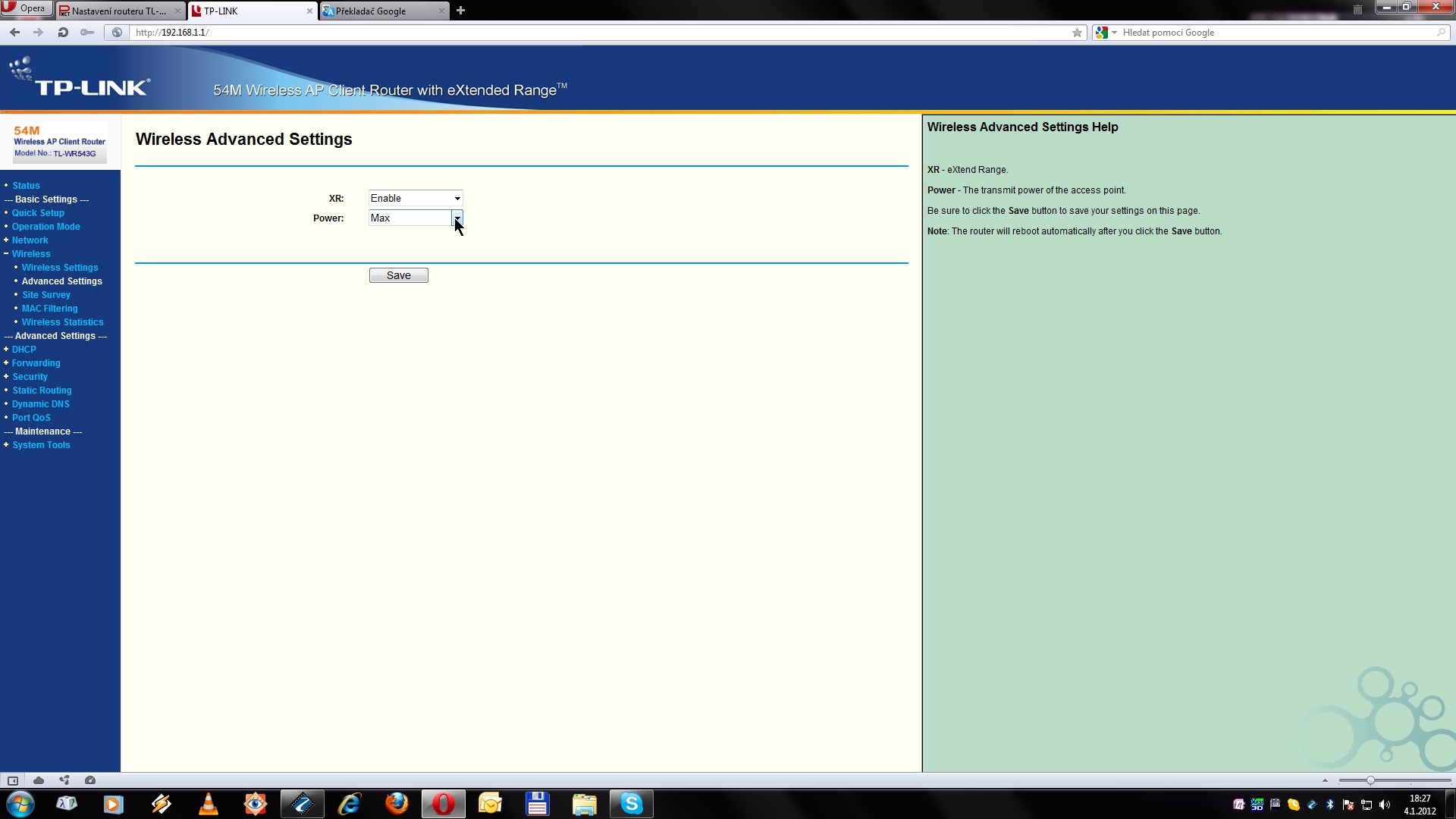

S tim default cudlickem co se tomu jako rika antena moc stesti neudelas, vykon do antenky je mozne n…

není. :-p http://www.tp-link.com/simulator/TL-WR340G/userRpm /index.htm

No bohužel tam žádnou takovou kolonku nemám, ale bojím se, že to je komplet překopané. Nejsem jedine…

No bohužel tam žádnou takovou kolonku nemám Tak holt "The transmit power of the access point" nelze…
