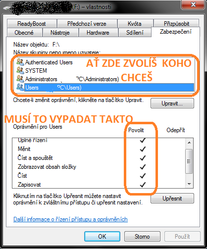

Zkus ať to vypadá takto :
mám to tam všechno povolený ale u jednoho mám vykřičník
otazník
to je v pořádku, chyba bude jinde.
Takže ůplně všechna zatržítka i u toho s otazníkem ?
