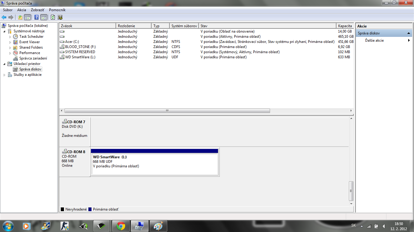

Dobrý deň, mám jeden problém, môj externý HDD western digital 500GB som pripojil na TV panasonic viera, naformátoval som ho a nahrával naň filmy.Nedávno som si chcel vložiť naň film s PC ale ukazuje mi ho ako mechaniku a nie ako externý disk a naviše má veľkosť iba 650MB, skúšal som ho naformátovať ale nedá sa to. Prosím ak by mi vedel niekto poradiť že čo stým. Ďakujem pekne

je naformátovaný na UDF

UDF? To je spíš asi ta virtuální mechanika(650MB oddíl). Je v levém sloupečku správná velikost toho…

nie okrem toho tam uz nieje nic a aj keď dam vlastnosti tak mi zobrazuje 655MB a su na nom nejake in…

To bude asi ta virtuální mechanika toho WD disku a budou tam nějaké WD utility, ale jaké další disky…

Je tam disk c, f- to je virtualka v ktorej mam pripojenu hru a potom mam L- to je ten disk ale nema…

Hm. Pokud by skutečně byl ten disk naformátovaný na nějaký obskurní souborový systém, tak by neměl p…

tu to mate ..

To L je skutečně pouze virtuální mechanika s WD utilitami a zcela nepoužitelným WD SmartWare... Ten…

..a navíc ho nejspíš neuvidí ani ta televize, která ho formátovala na nějaký ext2/ext3. tazatel: k…

Tak problém je odstránený... stačilo napojiť na macbook air a dať sformátovať, ale ďakujem všetkým z…

Váš televizor možná používá systém souborů, se kterým Windows neumí pracovat(a tudíž mu nepřiřadí písmenko a není "vidět"). Jak a jestli je disk naformátován zjistíte ve Správě disků (Start>Spustit>(nebo "klávesa Windows" + "R")"diskmgmt.msc".
Hm. Pokud by skutečně byl ten disk naformátovaný na nějaký obskurní souborový systém, tak by neměl přiřazené písmenko. Nešlo by někam dát screenshot toho Správce disků...? Jaké soubory a adresáře, konkrétně, jsou tedy v kořenovém adresáři na tom disku L?
To L je skutečně pouze virtuální mechanika s WD utilitami a zcela nepoužitelným WD SmartWare... Ten disk je naformátovaný na pro Windows neznámý souborový systém, pravděpodobně je to ten druhý odshora v horní části okna, v dolní části by měl být také vidět jako druhá položka. Při odpojení disku by ta položka měla zmizet... Pravý klik, odstranit oddíl nebo naformátovat na NTFS, tím se samozřejmě přijde o všechny data.
