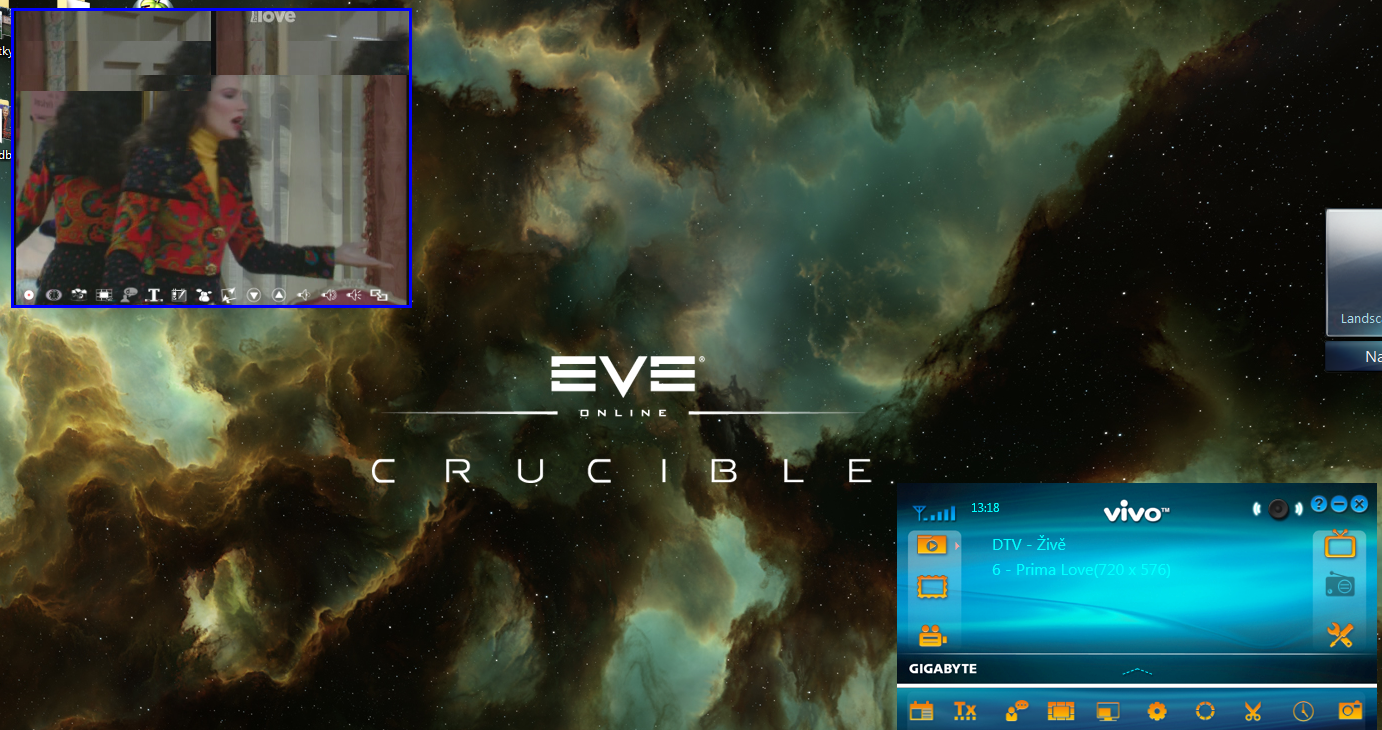

Ano má jakési VivoTV, tam obraz jde, ale špatně, respektive viz. screen (na všech programech). Přein…

Instalace kodeků nepomohla, instalace nejnovější VivoTV taky ne, obraz je rozseklí tak jak na obrázk…

Peru se s tim od rána, nikdo neví co s tím? Přeinstalování softu ani kodeků nepomáhá... V Gigabyte VivoTV je obraz na 2 maličké části takže nekoukatelné a ve WMC je obraz černý a jde jen zvuk :-/
