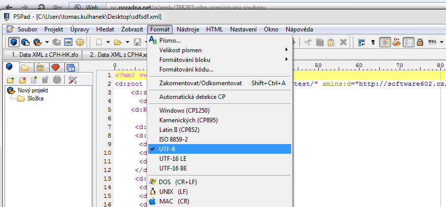

Dík moc, mrknu na to. To kódování se nastavuje pouze tahkle? Použitím metatagů? <meta http-equiv="C…

také, ale zároveň musíš nastavit i pro všechny soubory. co používáš za program?

V tuto chvíli žádnej, používám WebFTP co mají na IC.cz, nic moc ale dá se. Jinak asi se vrátím k PSP…

blbě mne chápeš.. v příloze to máš ;) .. toto musíš udělat u všech skriptů (raději)

následně stáhni si nějaký program co ti bude napovídat, např. netbeans
pošli mi sem oba ty soubory, kouknu na to co s tím dokážu udělat ;) (následně ti to i okomentuju aby ses něco naučil)
p.s.: prosím využívej kódování UTF-8, osobně jsem měl s Windows-1250 samé problémy

Toto je jako taková moje uživatelská sekce formulářů, atd. pro to abych mohl přidávat odkazy, rubriky na hlavní web (index.php). Ten netbeans je něco jako PSPad?
