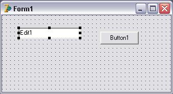

Dobrý den, chtěl bych se zeptat, zda jde v Delphi uložit pole číslic, které mám v editu nějak uložit do souboru, vím že třeba z listboxu to jde, ale to se mi nějak nedaří to tam nahrát a proto se ptám zda to nejde z editu, děkuji za odpověď.

čo je u Teba "v editu"? V tomhle okýnku Edit1: [http://pc.poradna.net/file/view/8742-edit-jpg] Čo…

No prostě mám jednorozměrné pole v editu, pak pomocí druhého buttonu ho mám seřazené od největšího p…

Komponenta TEdit = textový reťazec, žiadne pole... Ako pracuješ s tým textovým reťazcom? Daj sem kód…
