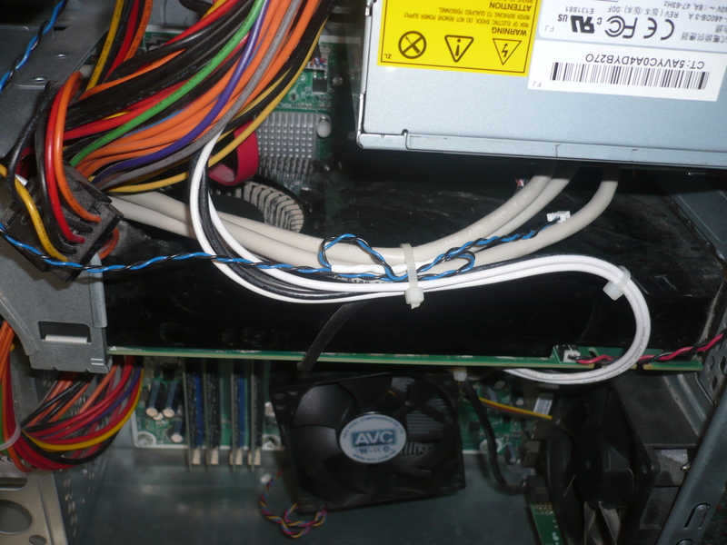

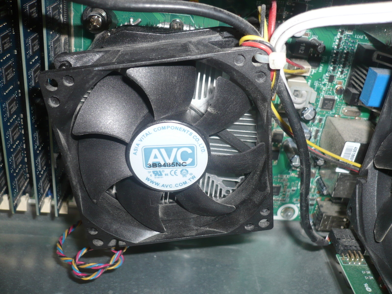

Dotyčný se dušuje, že vše správně dal dohromady. Jinak viz obrázky, je to taková konzumní nikoliv firemní sestava.
Proboha! Já jsem TO NEDÁVAL DOHROMADY !!!!!!!! Já jsem nic neskládal, koupil jsem ho tak celý, jen jak jsem řekl, jsem dal pryč chladič a vyfoukal jsem to tam a dal to zpátky tak jak to tam bylo jinak jsem nic NEDĚLAL!!! A prosím jestli mi nedoporučíte nějaké ten chladič a ty 2 větráky které bych dal teda do skříně.
Chybě nasazen ? To není .. odmontoval jsem ho kouknul se na to a teda přiznám se, že s mou blbostí jsem tu pastu omylem "dal pryč"(ale i tak ta pasta byla nějak už divná)....., ale jinak ten větrák je připevněnej "na křivo", ale tak to má být, protože tak tam jsou ty "šroubky". A jinak co zkusit koupit pastu a dát ji tam ? To by nepomohlo ? A ano předtím to nedělalo, ale to jsem předtím ani nijak nemontoval....

Chybějící pasta by ani tak nevadila, ale nic bych nedal za to, že chladič je špatně nasazen!

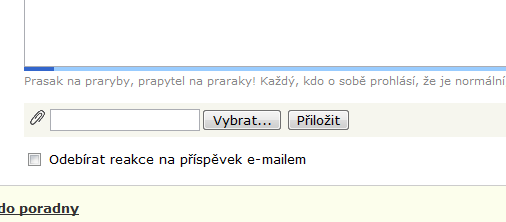

To neumíš při psaní příspěvku dole pod textovým polem kliknout na tlačítko Vybrat a Přiložit? Je to ještě snadnější, než imageshack.
Přilož to do příspěvku. Vůbec nevadí, že obrázek nebude vidět přímo, já už si na to kliknu.
1. ZABALIT do archivu to nejde? Nebo to prostě neumíte? 2. Vidím HP, pak je to poněkud upravená původně kancelářská sestava (takové pseudoBTX), že? 3. Vidím "upravený" chladič CPU, kde původní ventilátor je nahrazen poněkud podivně připevněným ventilátorem (původní kolíky mimo jednoho odlomené), ke kterému je ještě připáskován jakýsi svazek. 4. Podle všeho jediný ventilátor, mimo toho ve zdroji (80×80[mm]??), se chudák snaží odsát a vytvořit proud vzduchu ve skříni - velikost pravděpodobně 80×80×25[mm]. Jinak, vzhledem k tomu, že bylo dnes slunečno, tak fotky nic moc - 1/4s rychlost závěrky moc udržet nejde...

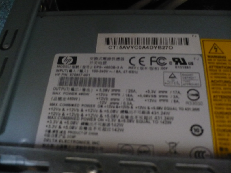

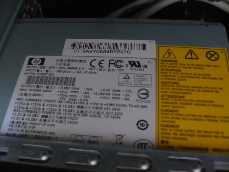

- změřit skříň! - nafotit, co je ve zdroji za ventilátor.
Úplně nejlepší by bylo vyzkoušet, zda deska je "normální" (x)ATX a šla by namontovat do běžné ATX skříně a pochopitelně by "pasovaly" pozice pro přídavné karty a připevňovací otvory ve skříni. Každopádně je chladič CPU něco strašného! Pasiv je nejspíše originál a je patrně přišroubován do zadní přítlačné destičky - ještě více náročné na montáž! Je nutno jej šroubovat křížem a rovnoměrně! Někdy méně je více!

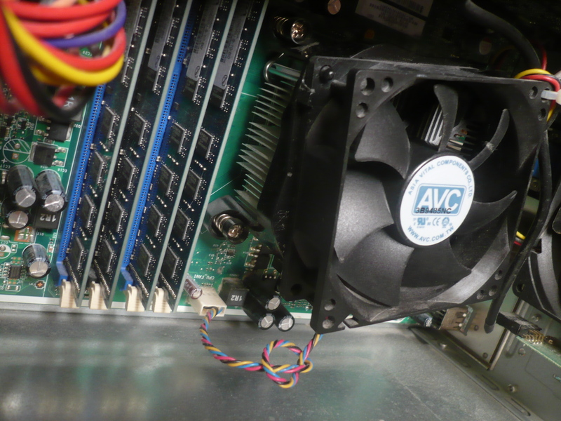

To mi nevykládejte! Podle P1030861.JPG je naprosto jasné, že to není původní ventilátor ani "nehodou"! Navíc k ventilátoru připáskuje svazek vodičů jen zoufalec, nebo nemyslící člověk, a zvláště v případě CPU.
80x80 ? To chceš změřit tu "skřínku" toho zdroje ? velikost pravděpodobně čeho ?
Viz: produkty - "Velikost ventilátoru". Pokud nechápete, že jedním z parametrů jsou i rozměry, pak jakákoliv další diskuze je marná! Změřit chci skříň, včetně vzdálenosti od nepájivé masky PCB po bočnici - pochopitelně nedestruktivní metodou.

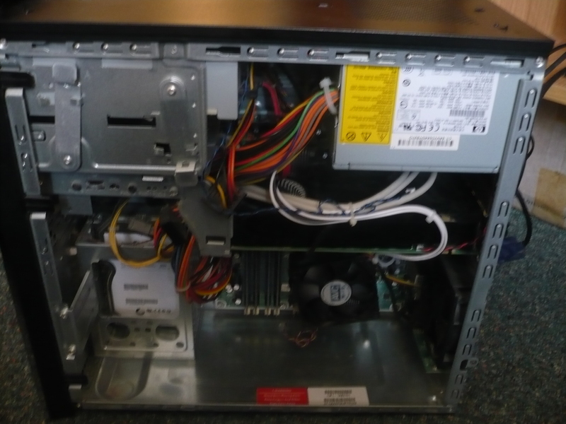

Takže po x příspěvcích se dostaneme konečně k informacím! Tedy, osobně bych nevěřil, že HP dovede vyrábět takové prasácké složeniny, jejich firemní sestavy vypadají jinak, tedy ty starší. Kdybyste dal patřičné informace ihned... A ZASE ten zasr(píííp) Imageshack! PROČ?! Jestli ten váš zvolený chladič tam půjde, to si laskavě změřte VY, nebo pokud se tu někdo najde, kdo vlastní stejnou řadu od HP.

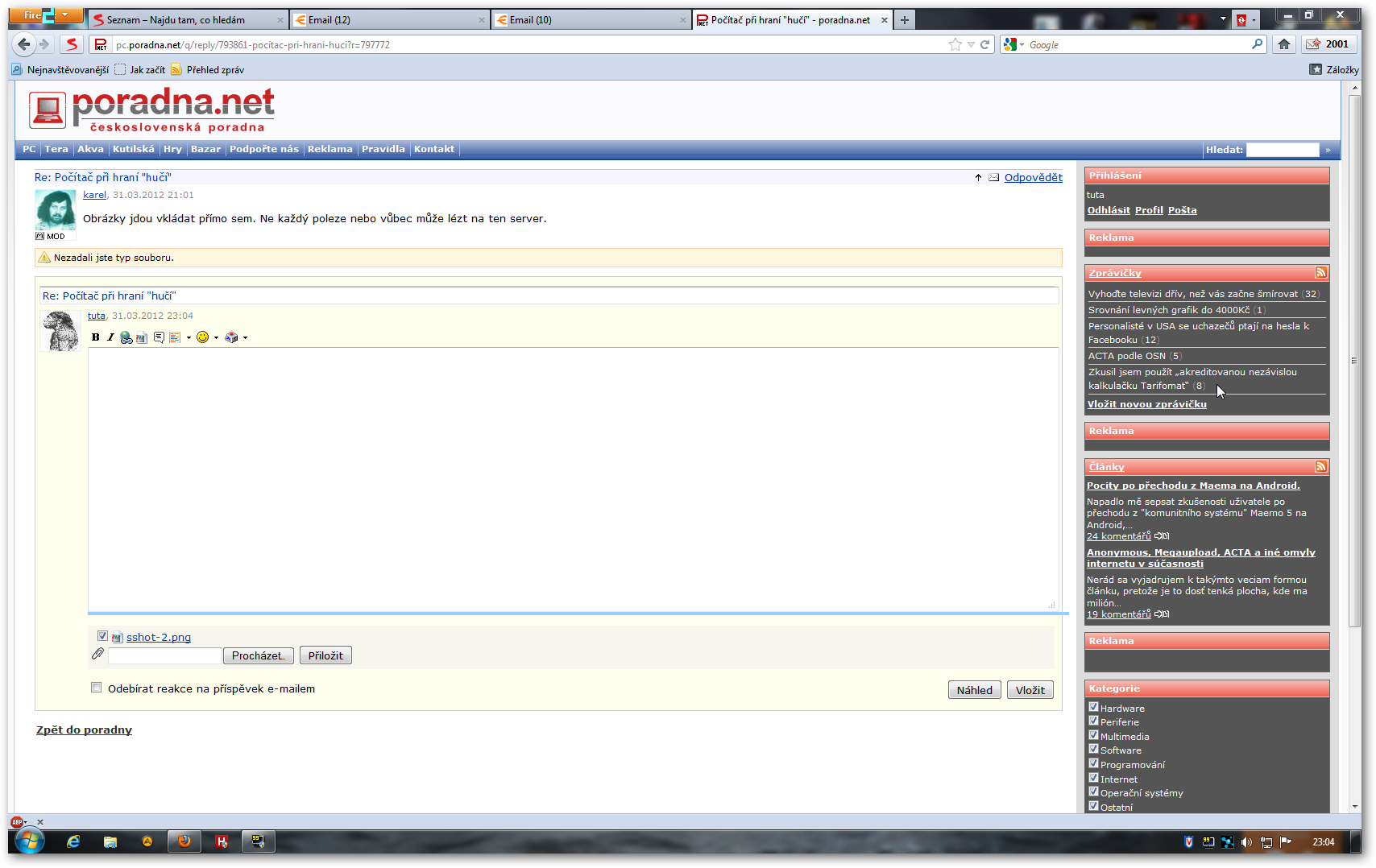

Obrázky jdou vkládat přímo sem. Ne každý poleze nebo vůbec může lézt na ten server.
"Zkoušel jsem to včera a nešlo to, a dnes to píše, že jsem nevybral typ souboru, jak ho tedy vyberu ?" Některý mi i nešel vůbec jako dát furt se to načítalo, ale nic... A uý to tu píšu asi po třetí tak se prosím KOUKEJTE.

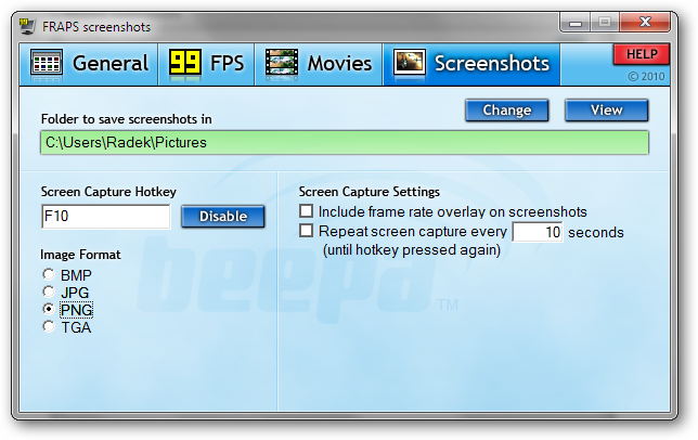

Karle mu to nejde a neví proč.I já tomu nerozumím.Když si zatrhnu ve Frapsu png.tak sem nemužu vložit nic co jsem tím vytípl,napíše se nezadali jste typ souboru.WinSnap mám na png. a obrázky sem jdou.Dám li Fraps na jpg.mužu to sem vložit.Proč to tak je?

On je to opravdu bastl - originál, ne zrovna skvělej chladič a na něm amatérsky připevněnej neodpovídající větrák, kterej ofukuje větrák tak ze dvou třetin, tudíž se krásně přehřeje. Doporučuju sehnat novej chladič. Pokud ovšem na tu HP desku půjde přidělat, protože HP nemusí mít standardní rozteče děr na desce, bo si dělají vlastní řešení.

- vyměnit aspoň chladič CPU, ale je otázka, zda OEM deska pro HP vyrobená má správné rozteče a tvar otvorů pro chladič CPU > změřit vše potřebné + případně fotografie!
Kvůli tomuto bych to vzhledem k dovednostem majitele svěřil nějakýmu servisu, ať seženou a nandají slušnej chladič.

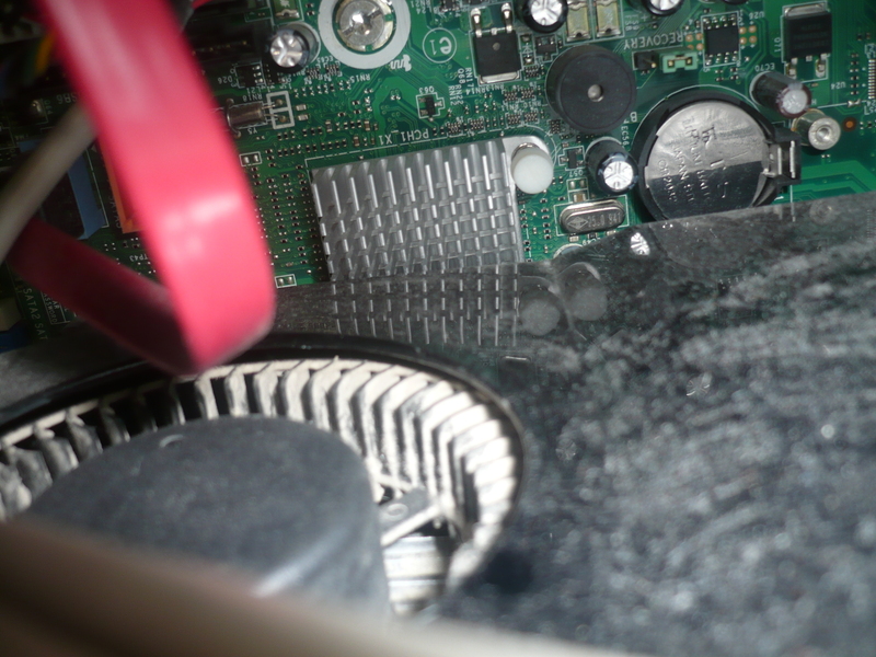

A ještě doporučuji profouknout chladič grafárny, nejlépe stlačeným vzduchem, na fotce vypadá ventilátor hodně zaprášenej, takže soudím, že chladič též bude pod nánosem prachu a tím pádem s horším chladícím účinkem.
Tak si sypu popel na hlavu, netušil jsem, že HP vyrobí takovou prasárnu, ale z těch fotek dotyčného, kde je vidět sotva půlka chladiče by to člověk tedy nečekal. Jinak bych to nechal opravdu na servisu, protože z dotyčného lezou informace ještě hůře než z chlupaté deky a též pochybuji o jeho nejen manuálních schopnostech. Navíc, proč HP použil poměrně montážně náročný retenční mechanismus s přítlačnou zadní deskou? Buď z důvodu "nosnosti" desky a vzhledem k přepravě, nebo přistupuje ještě lepší možnost automatizace při montáži, nebo kombinace možnoastí...

Přes ten návod mi to nešlo... mají to teď na imageshack jinak udělaný tak jsem to nenašel, ale tady jsou ty screeny.
To jako ten Panasonic FX-12 nezvládne vyšší rozlišení než 800×600?!
Tak proč na to nekliknete a pak to budete mít větší...
Když to sem neumíte uložit, tak to zabalte a strčte třeba sem: leteckaposta.cz...
404666933
Též bych poradil, ale úložiště a imageshack mám v práci blokovaný.
Proč něco stahovat když to jde vložit přímo sem?
Prosim vás tak já už nevím....Když mi nechcete pomoct.. S prominutím Cat, ale to jsi líný ? Navíc tady přes to mi to nějak nejde a jde tu navíc dát jen 1 screen...to bych dělal X příspěvků
Zkoušel jsem to včera a nešlo to, a dnes to píše, že jsem nevybral typ souboru, jak ho tedy vyberu ? Tu je jen procházet a přiložit...
Jinak já vim kde se to "dělá" nejsem blbec.., ale ty sis nevšiml, že jsem psal, že mi to nešlo, tak prosím pro příště se koukej.
Nejsem líný koukej jak to jde.
- změřit skříň!

Ano?! HP vyrábí i herní sestavy, ale pod jinou značkou. Server to nebude, pracovní stanice též ne, tak co to asi bude?! ATX je obvykle koncipována takto: https://8s.czc.cz/27k5ol7i3eeck85rp1np5c1vv9/obraz ek?size=7 - zde je sice zdroj dole, ale pro montáž základní desky se otvírá levá bočnice. Vy tam lezete z pravé strany, viz P1030869.JPG. Myšleno z pohledu přední masky skříně a předpokládám, že ta vaše skříň "stojí" a má optickou mechaniku v horní části.

Ten ventilátor (plastová věc s vrtulkou, která by se měla točit) na chladiči není původní! To snad musí vidět každý! Navíc nikdo s rozumem nepřichycuje svazek vodičů k ventilátoru chladiče CPU, ani jiného! Je to naprosto amatérské!

CPU je dosti výkonné, není to ořezávátko: http://ark.intel.com/products/41316/Intel-Core-i7- 860-Processor-%288M-Cache-2_80-GHz%29, Intel v prodejním balení dává takový chladič: http://4s.czc.cz/713cnt1o98g318v50g1t49eo92/obraze k?size=7.
Že je to od HP, je domněnka dle zdroje, který vyrobila pro HP fa Delta, HP by mělo být vyraženo i ve skříni a znak je obvykle i na masce skříně - viz obrázky třeba zde: http://www.alza.cz/hp-elite-7300-microtower-d24081 7.htm. Obvykle lze podle výrobního čísla zjistit i zajímavé informace.
Řešením je buď:
- omlátit to o hlavu, či citlivější orgán prodejce!
- zkusit přestavbu, což je zjevně mimo vaše schopnosti a znalosti.
