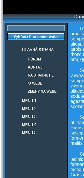

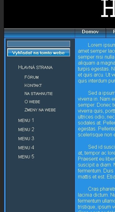

. Aspoň jsem to s tím margin pochopil tak, že jsi to chtěl na střed v různých prohlížečích). Každopádně teď je to lepší, než to bylo předtím (hlavně všude je to téměř stejné a to je zásadní), viz. příloha.
screenshot-10.jpg - IE
screenshot-9.jpg - Mozilla
