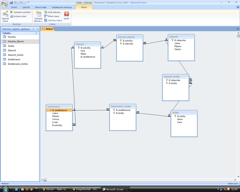

Zdravím,
potřebovala bych pomoc s jednou databází, respektive s její relací. Moc nechápu, co s čím se tam spojuje, podle čeho to je. Vždy jsem spojovala primární a cizí klíče a nějak mi to vždy vyšlo, ale ted nevím co s tím, jedno ID mi tam přebývá :( Mohli byste se na to prosím kouknou a zkontrolovat, popřípadě říct jak to má být? Moc by mi to pomohlo.
[http://pc.poradna.net/file/view/9138-accessq-png]
Děkuji

jestliže mají tabulky pobočka-zákazník, zákazník-služba a zaměstnanec-služba reprezentovat pivot tables pro relace M:N, pak v tom případě máš špatně primární klíče - NESMÍ být na relačních polích, ale musí být vytvořen separátní primární klíč.
Jinak je to správně, je to celkem hodně triviální datový model, nic složitého.
Primární klíč (a dá se to najít i v nápovědě Accessu) je pole, které obsahuje UNIKÁTNÍ záznamy (tedy záznamy bez duplicit). Je-li tedy např. pole ID_zákazníka v tabulce pobočka-zákazník nastaveno jako primární, znamenalo by to, že pro jednu pobočku bude existovat právě jeden zákazník (a relace 1:N, která je naznačena ze strany tabulky Zákazník je pak zcela nesmyslná).
Primární klíče se tedy nastavují v tabulkách pouze u těch polí, které reprezentují levou stranu vztahu 1:N, např. v tabulce Zákazník bude správně nastaven PK pro ID_zákazníka, a to právě proto, že tabulka Zákazník reprezentuje unikátní záznamy o zákaznících.
Celý problém vyřešíš tak, že primární klíče u těchto pivotových tabulek (všechny označené jako něco-něco)odstraníš (tedy záznamy budou moci býti duplicitní) a v tabulce vytvoříš ještě jedno zvláštní pole jako PK, např. ID_pobocka-zakaznik.
