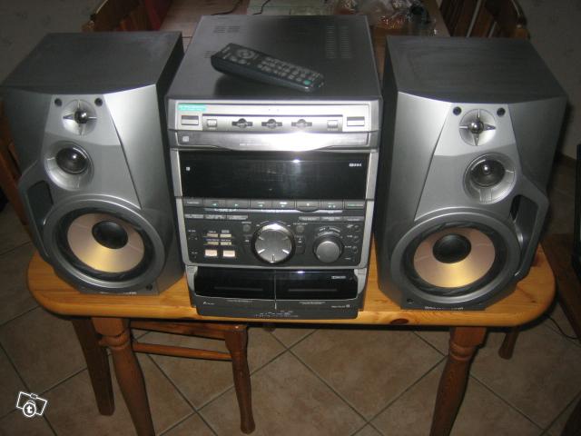

Řešil jsem to propojením s věží (mám SONY R550, viz. foto). Zvuk je pak velmi slušný, ovšem vždy je…

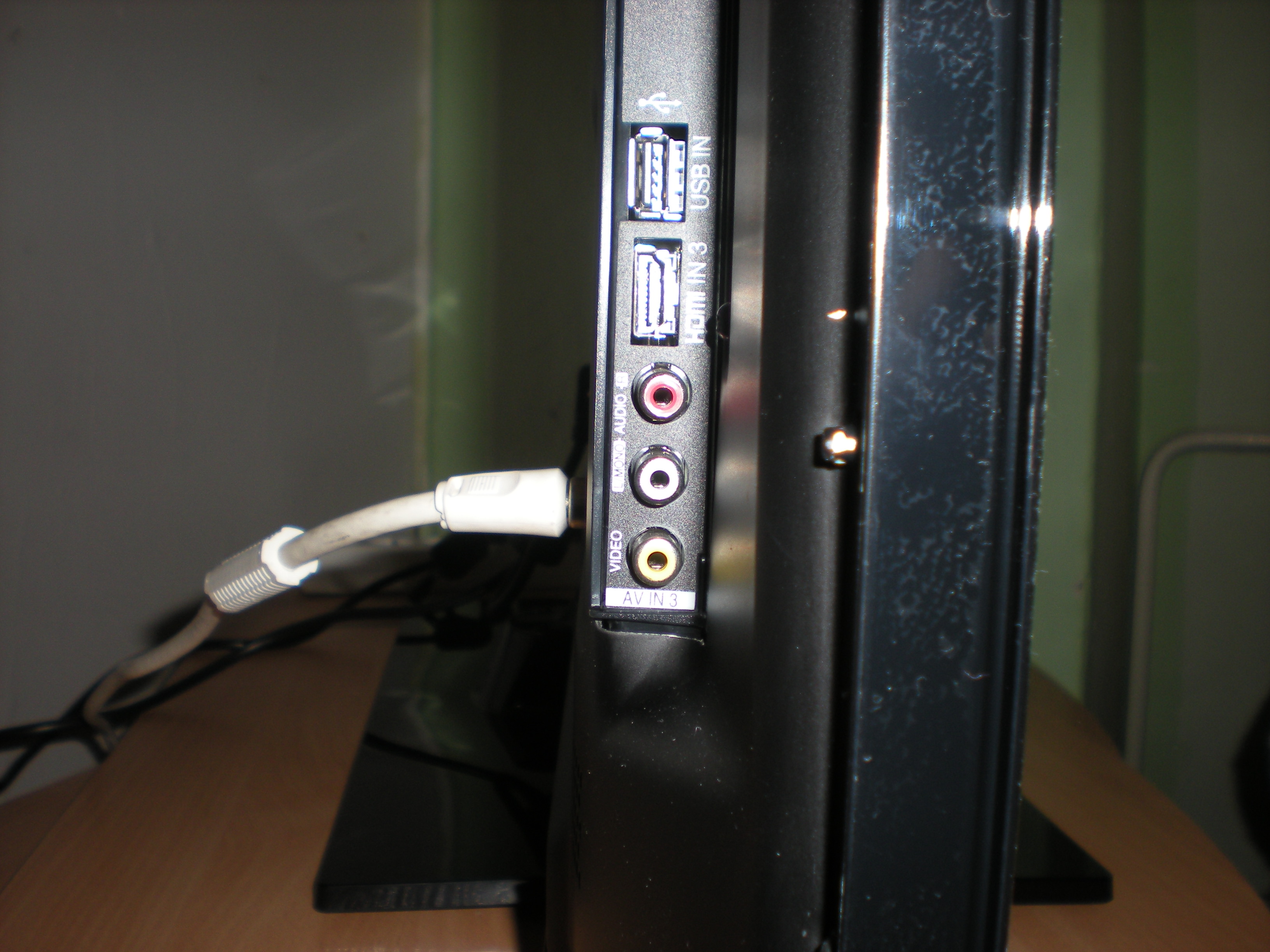

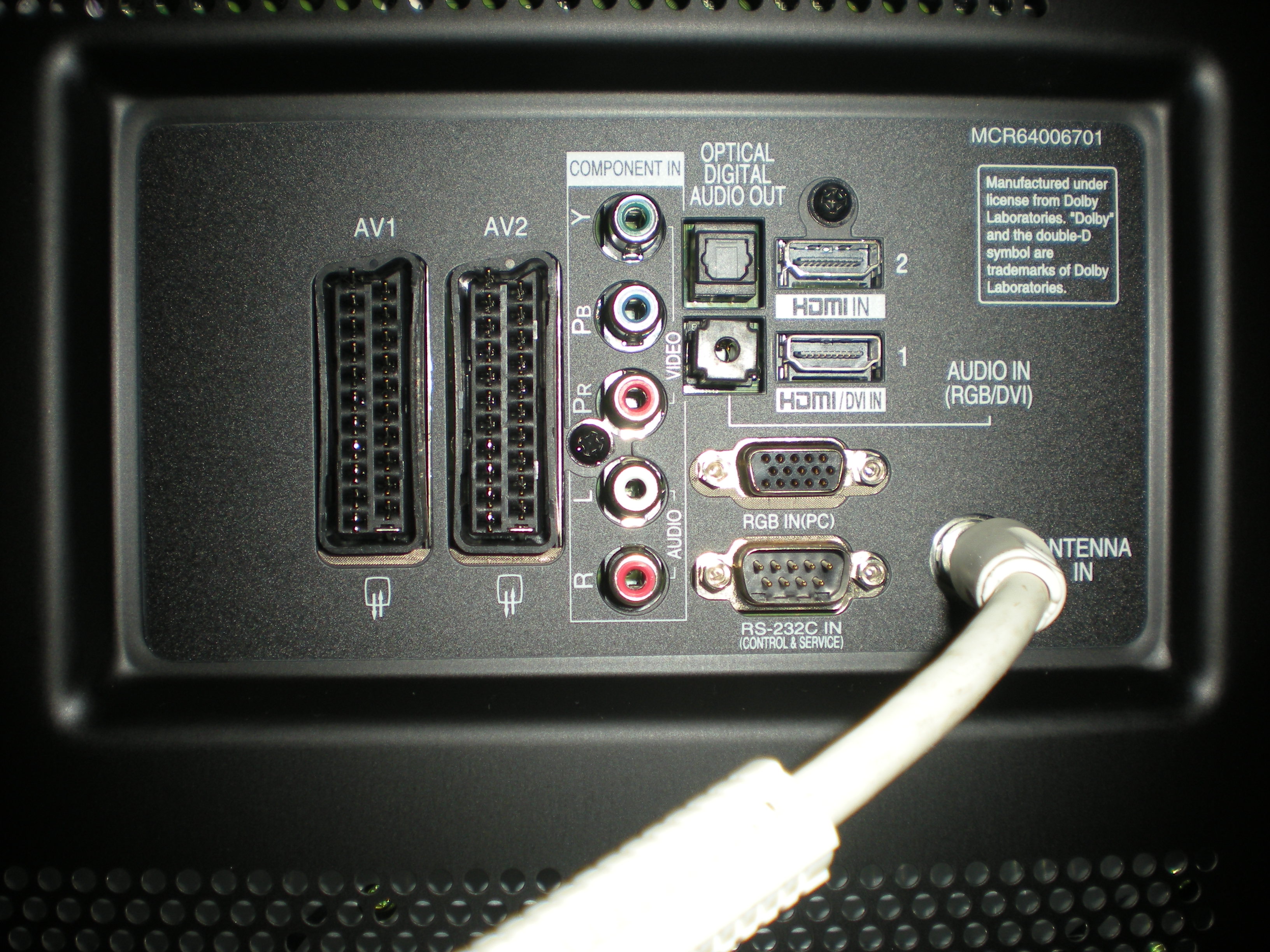

Tak mam televizi doma, prehrava aji z USB takze parada. Ted bych jeste rad poresil ten zvuk, dam tu…

Ta druha fotka - na boku mas audio cinche - takze ty das do veze/zesilovace (ale to asi bude jenom I…

Na druhe fotce to asi nejde moc precist, u tech audio cinchu je psane "L/mono- audio -R" Ta optika…

Diky, moc se v tom ale nevyznam, nevim co je ten receiver, ale jestli to ma byt neco co ma cinche, c…

To co jsi našel je normální reprosoustava. Receiver je toto.
Ta optika je pocitam normalni propojka jako cinche - propojeni se zesilovacem, akorat kvalitnejsi.
Jake repro / vez bych musel koupit abych to zkompletoval? Staci nejaky priklad, at mam predstavu, dekuju.
Toz co:
- bud nejaky receiver s optickym vstupem a k nemu bedny (nebo nejake aktivni bedny zase s optikou)
- nebo redukci scart -> cinch a zase neco, do ceho zapichnes ty cinche (receiver nebo aktivni repro)
HDMI podle popisu jsou pouze vstupy, stejne tak veskere ostatni audio.
napr. aktivni repro, jak s optickym, tak i cinch vstupy:
http://www.alfacomp.cz/php/product.php?eid=1051450 8500000014PB
Vic se mi nechce hledat. Opravdu nechapu, proc se dneska prvne kupuje, a az pak se zjistuje, co se da a jak pripojit.
Proste normalni repro k tomu nepripojis - vzdy musis mit nejaky zesilovac.
Považovat za zdroj zvuku SCART není nejlepší nápad. Při sledování klasického vysílání přes DVB-T/C/S se vše jeví být v pořádku, problém ale nastane, když dojde ke spuštění filmu z USB nebo LAN – neuslyšíš nic. Alespoň u 32LV570S. Snad jediné "celkové řešení" je zapojení ze sluchátkového výstupu pomocí redukce nebo zmíněný receiver.
