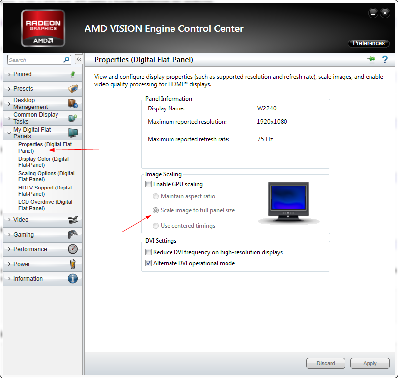

ATI to je - a to nastavení Digital Flat-Panel: voľba "Image Scaling" je konkrétně v čem? Nemohu ho n…
brambůrek 02.05.2012 20:43
brambůrek
[9335-snap1-png]
pme 02.05.2012 20:46
pme
Mám ten Catalyst Control Center sice v češtině - a zaškrtlé to rovněž mám = přizpůsobit velikost obr…
brambůrek 02.05.2012 21:23
brambůrek
Tak to odskrtni, tak jak to je na obrazku. Ziaden scaling nepotrebujes. A hladaj nastavenie v menu m…
MM.. 03.05.2012 18:15
Áno, teraz je to AMD VISION Engine Control Center, ale či má pýtajúci sa kartu ATI, alebo NVidia - t…
