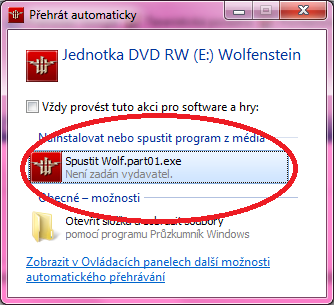

Moje představa byla, že by se na médium umístil autorun.inf a po vložení cd, flešky do pc by uživalel jen spustil "instalaci" (dekomprimaci)[mám zato, že se zobrazuje: Spustit Jmenosouboru.part01.exe] bohužel se tak neděje.

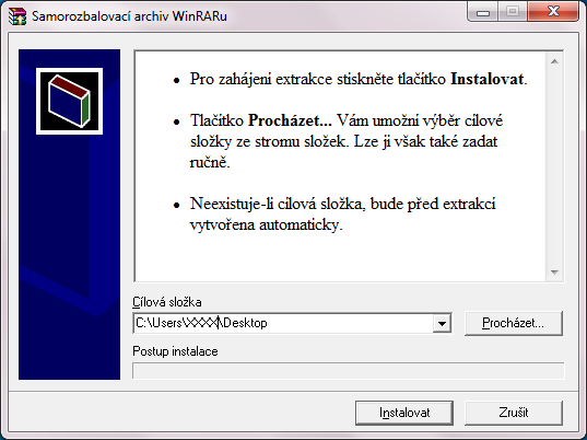

Soubor mám rozdělen na 10 částí Jmenosouboru.part01.exe Jmenosouboru.part02.rar Jmenosouboru.part03.…

viz obr. pro kmochnu. Prostě mi tam chybí volba "Spustit".

Tady máš obrázek z toho cd: [http://pc.poradna.net/file/view/9397-autorun-png] V mém případě se zob…

obsah autorun ze zmíněného cd [autorun] open=Wolf.part01 Icon=ikona.ico Name=Wolfenstein který jed…

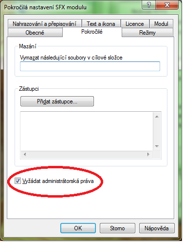

Tak jediný rozdíl na který sem zatím přišel je, že mnou vytvořený archiv musí být spuštěn s povolení…

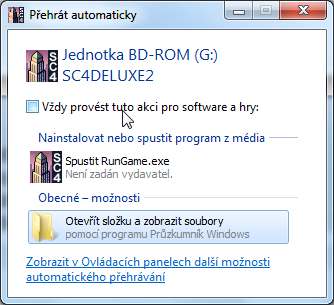

u mého konkrétního obrázku je inf:
[autorun]
open=RunGame.exe
Icon=SC4.ico
Name=SimCity 4

Celá záhada nefunkčnosti autorun byla způsobena již při vytváření archivu. Na otázku MM, jak sem nastavil WinRar, sem znovu prolezl nastavení a objevil toto:
[http://pc.poradna.net/file/view/9432-sfx-png]
Po zatržení a nové tvorbě archivu se dostavil kýžený výsledek. Bohužel na flešku to nemá žádný vliv.
