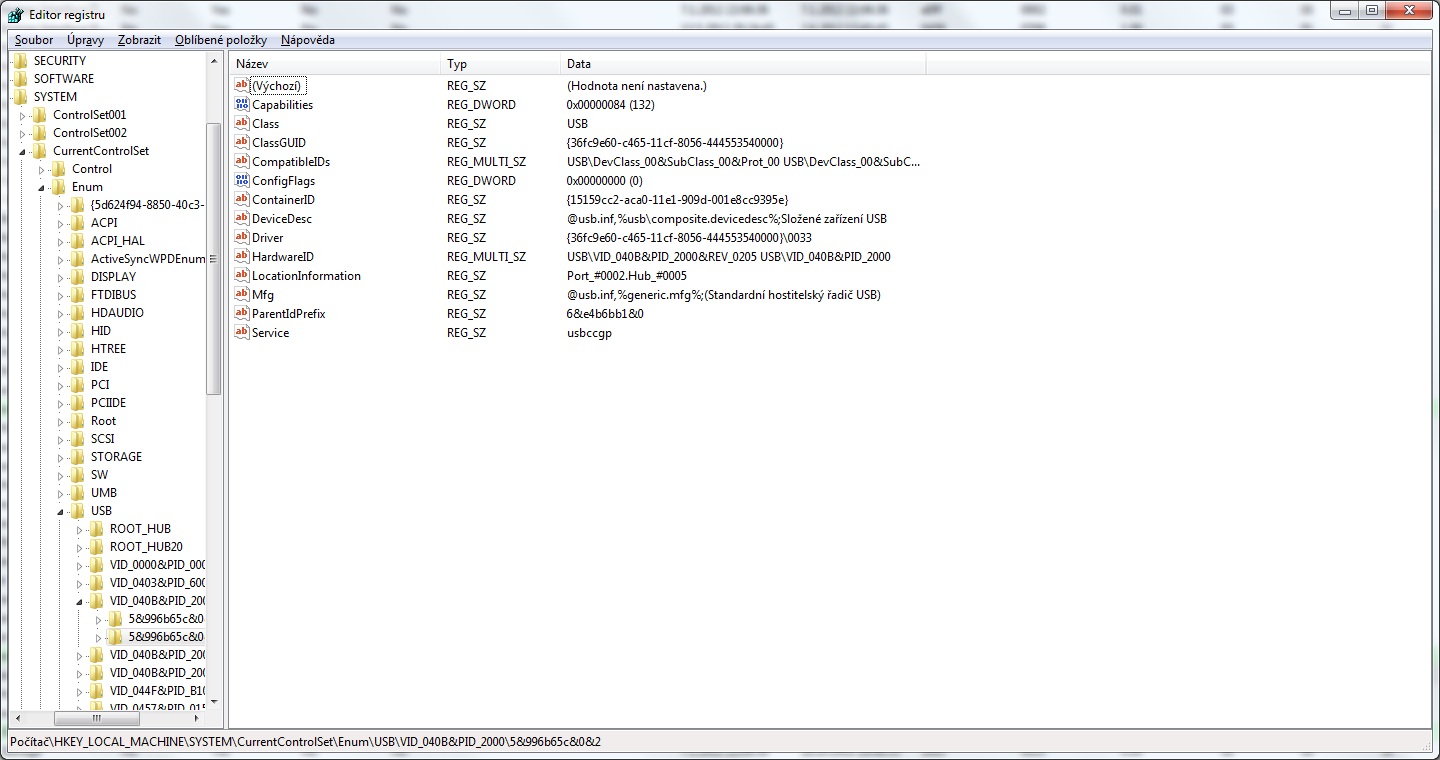

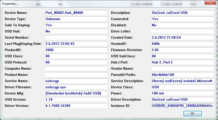

Tak to je pro mě pomalu jak španělská vesnice :D, přesto udělal jsem dva screeny jeden z USBdeview a…

instance id: vid_040b regedit - hardware id: to samé takže při přihlášení spustit nějaký skript, kt…

zkusím to: parametr "device name" zní podle obrázku "port_#0002.hub#0005" - tj. je závislý na tom do…

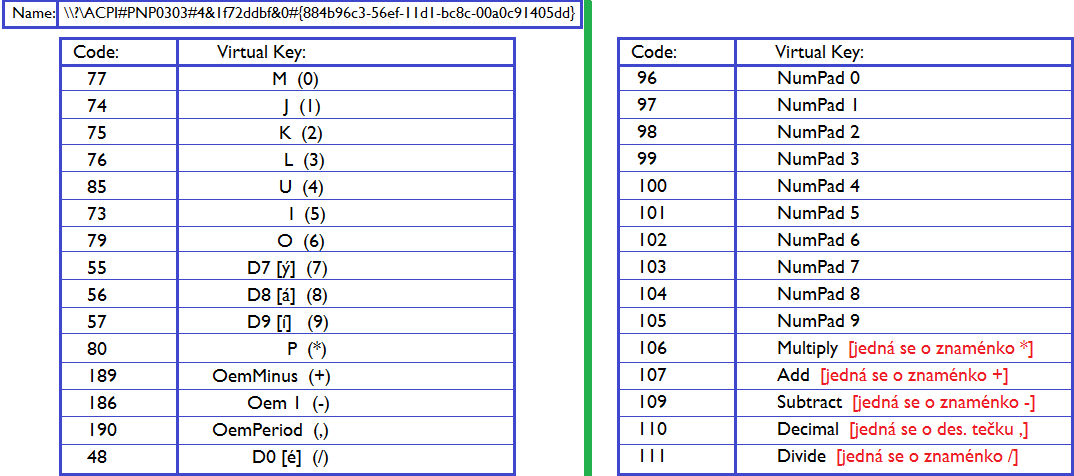

Je to řešitelné. Trochu jsem proběhl internet.... a.. Lze bez problému rozlišit, která klávesnice…

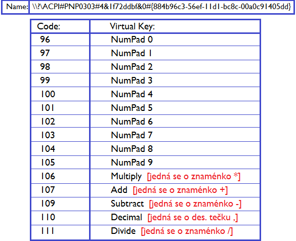

OK, díky Name: \\?\ACPI#PNP0303#4&1f72ddbf&0#{884b96c3-56ef-11d1- bc8c-00a0c91405dd} A pro čísla (nu…

Jo. Jasně. Ale já potřebuju právě vědět, jaké písmena to má psat. Namísto písmen to píše čísla a já…

Snad sem to teď už pochopil správně. viz příloha.

No. Tady to je. Přepsané jsou jen numerické klávesy. Spusti program a někde si to vyzkoušet (třeba)…

]:( Vracejí klávesy na notebooku, které mají psát písmena code: 95 až 105 ? Stiskni jedno z písmen…

Ano při zapnutém NumLocku vracejí code: 95-105. Přikládám screen při zapnutém Num-Locku

OK, už to funguje. Jen první čtyři písmena jsou posunutá: při stisku M to píše J při stisku J to píš…

1. ve správci zařízení - vlastnosti usb klávesnice - upřesnit nebo tak něco - zjistíš identifikátor "vid".
2. USBDeview by se měl dát testovat na %vid% - viz help na jejich webu: "Execute a command when you insert a USB device"

takže netestovat přítomnost numpadu, jen si sám volit jak se má chovat. zmíněný "usbdeview" má mj. tyto parametry:
/disable_by_serial <Device Name>

zkusím to: parametr "device name" zní podle obrázku "port_#0002.hub#0005" - tj. je závislý na tom do kterého usb konektoru se numpad připojí.

Je to řešitelné.
Lze bez problému rozlišit, která klávesnice poslala kód -> je možné na to udělat program.
Více v příloze.
Měl bys sem vložit všechny kódy (code), které píše "zlá" klávesnice na notebooku namísto písmen a jejich očekávaná čísla, která to má napsat.
Také sem vložit Name té notebookové klávesnice.
