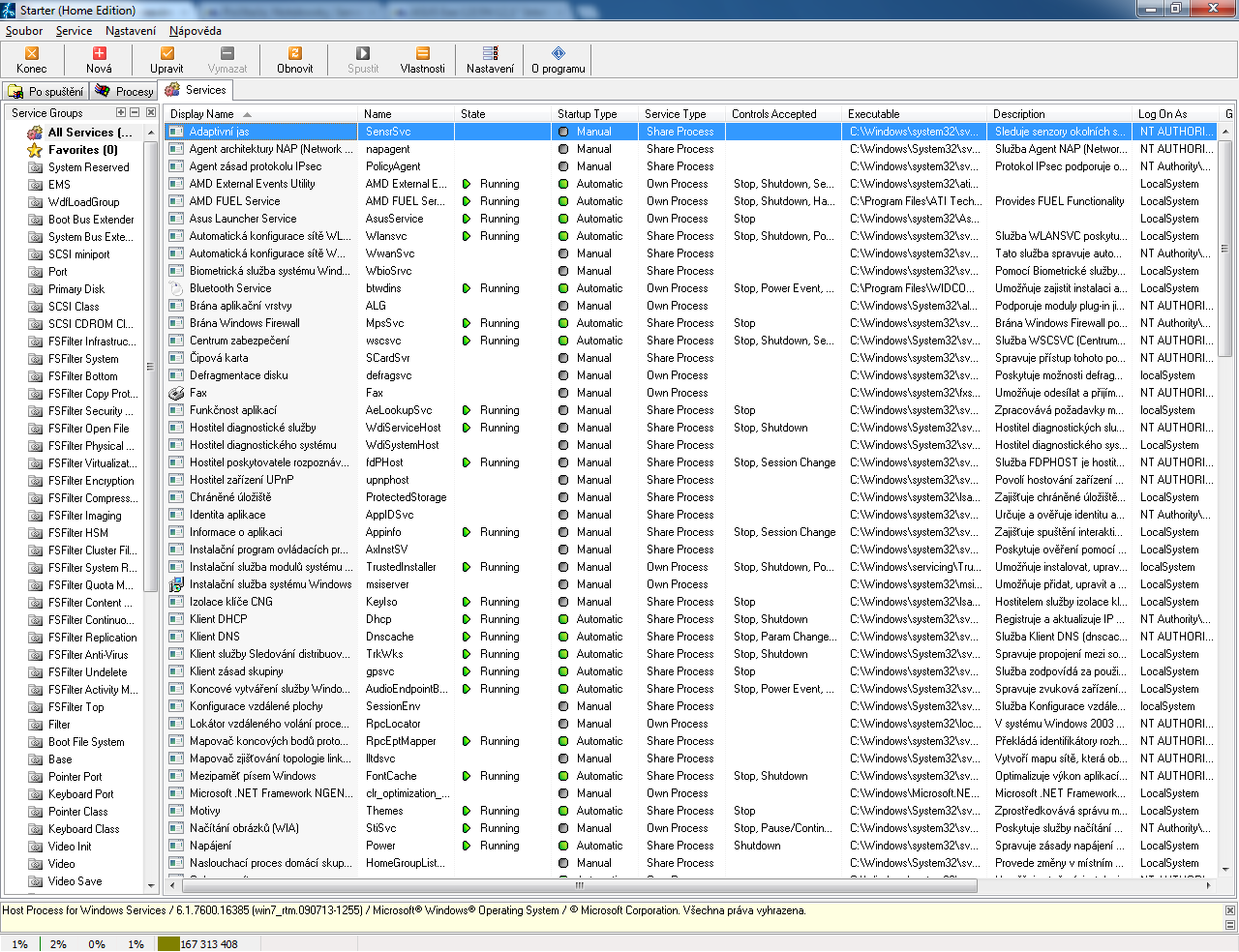

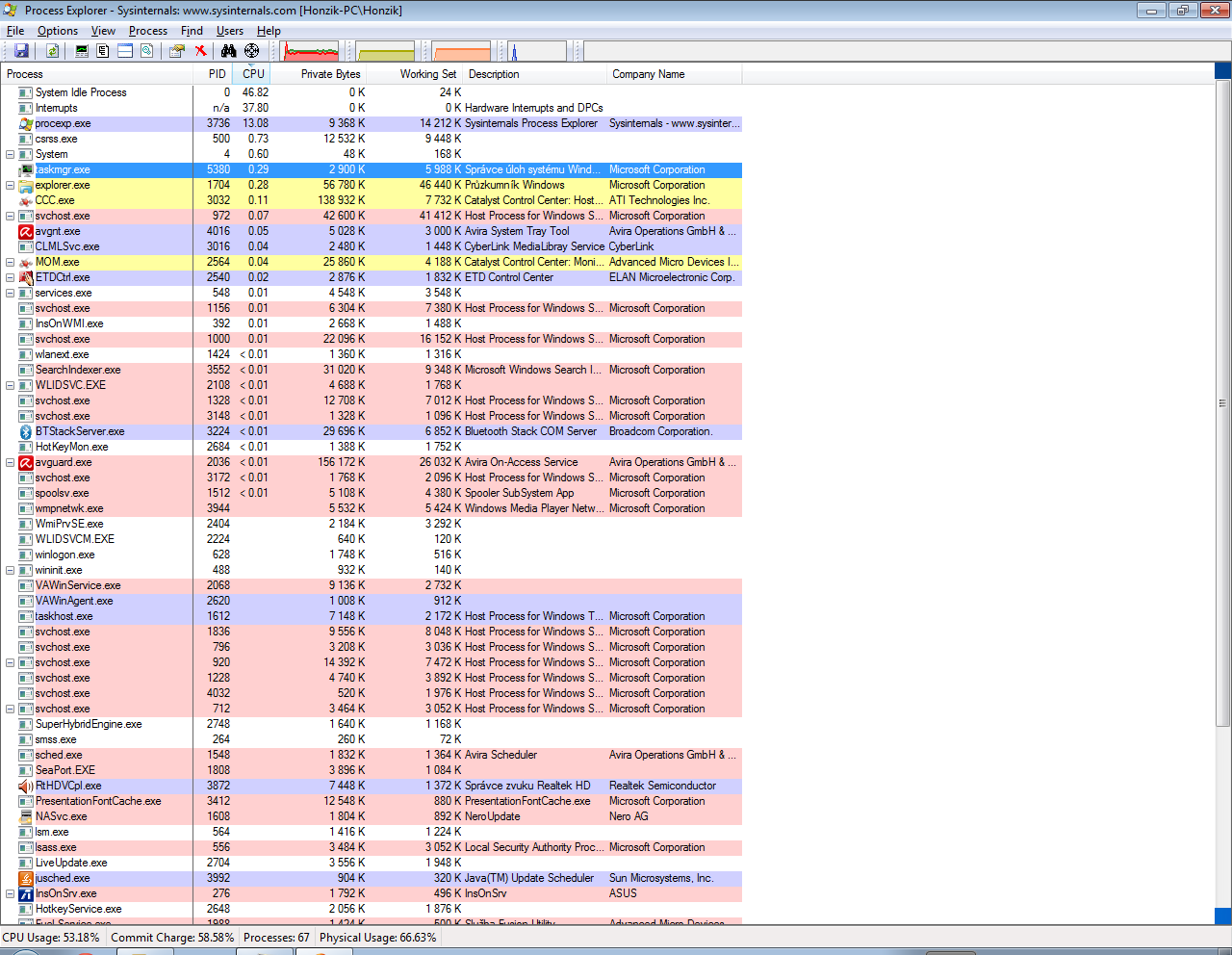

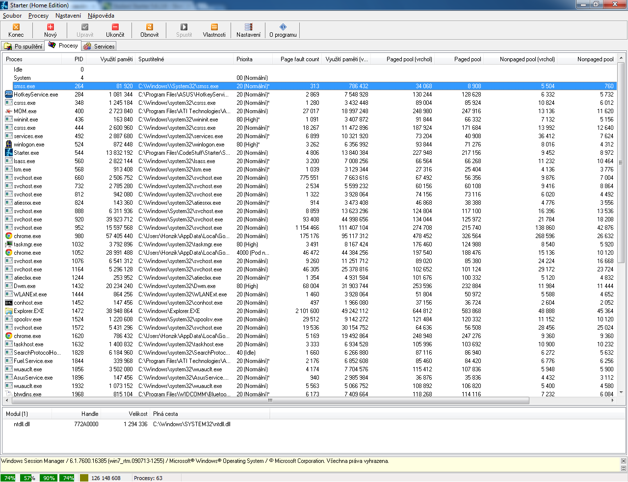

Ten explorer jsem si stahl, když to blblo tak tam byl jen ten proces Hardware Interrupts and DPCs, v…
johny-d 07.06.2012 20:57
johny-d

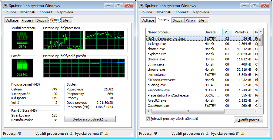

takže zase, hodinu to jelo v pohodě, přikládám výpis, Myslíte že tam mám zkusit nahrát nějakou čisto…

mas skusit recovery a nestrkat do USB ani neinstalovat VOBEC NIC. len to pouzivat. Na skusku. Ked to…
MM.. 07.06.2012 21:44

Hucim o recovery ptz jemu tam vytazuju CPU IRQ. To jasne vidno na screene, druhe odvrchu. Takze ovla…
MM.. 07.06.2012 22:56

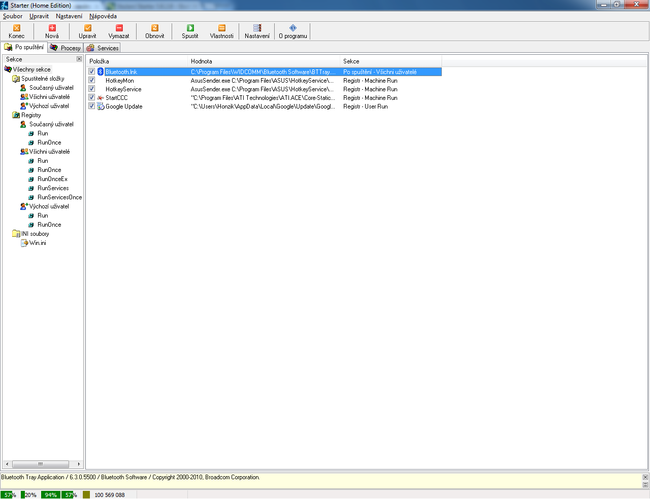

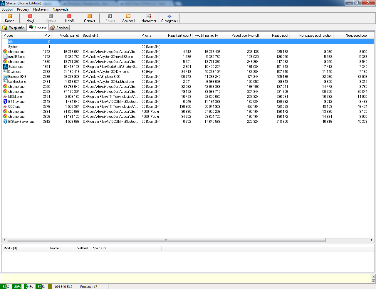

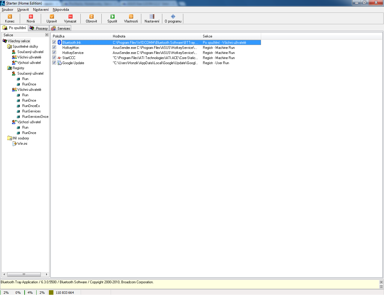

obrázky v klidovém stavu Jinak jede to bez hubu hodinu a zatím procesor v pohodě, může to být tím,… nový

Ja na tych screenoch nevidim vytazenie CPU (?) V startup mas nejake google update to by som odinstal… nový

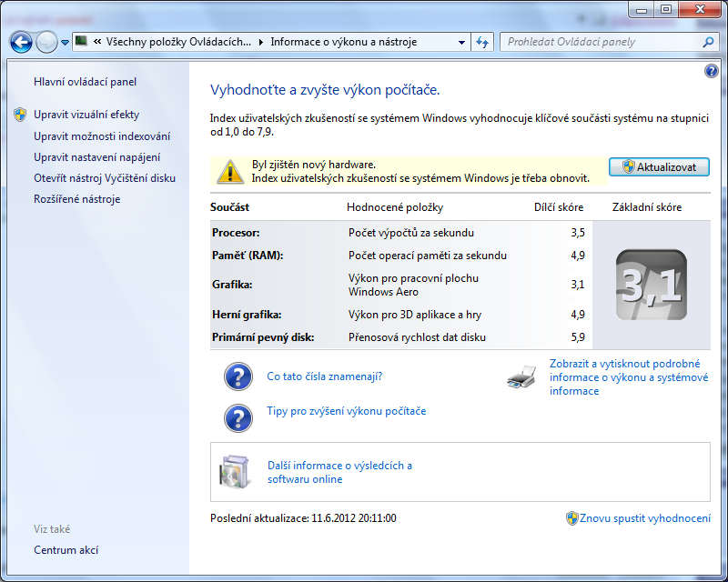

ještě jeden takový dotaz, neměl bych mít to hodnocení windowsu v podstatě stejné jak je tady http://… poslední
johny-d 12.06.2012 11:31
johny-d
Jinak jede to bez hubu hodinu a zatím procesor v pohodě, může to být tím, když ostatní pc s tím jedou v pohodě? Jak bych to měl pak vyřešit? To je chyba notebooku nebo by se mu nelíbilo něco co má zapojené? Protože tak jsem to vždy řešil, přijdu z práce pichnu na monitor a v hubu mám vše co potřebuju, tiskárnu, klávesnici, disk kdyyž bych koupil nějaký jiný tak by byl problém stejný?
Teď je ten proces na 1-2% To je správně?
V startup mas nejake google update to by som odinstaloval, co to je?
Testuj to aspon 1-2dni, bez update bez vsetkeho, ak to nebude robit tak POSTUPNE testuj dalsie veci, napr. strc tam USB hub, a ziadne update a testuj to 2dni, potom urob nejake update (ciastocne, ne 100 naraz) a testuj 2dni, az kym nezistis co to sposobuje.
