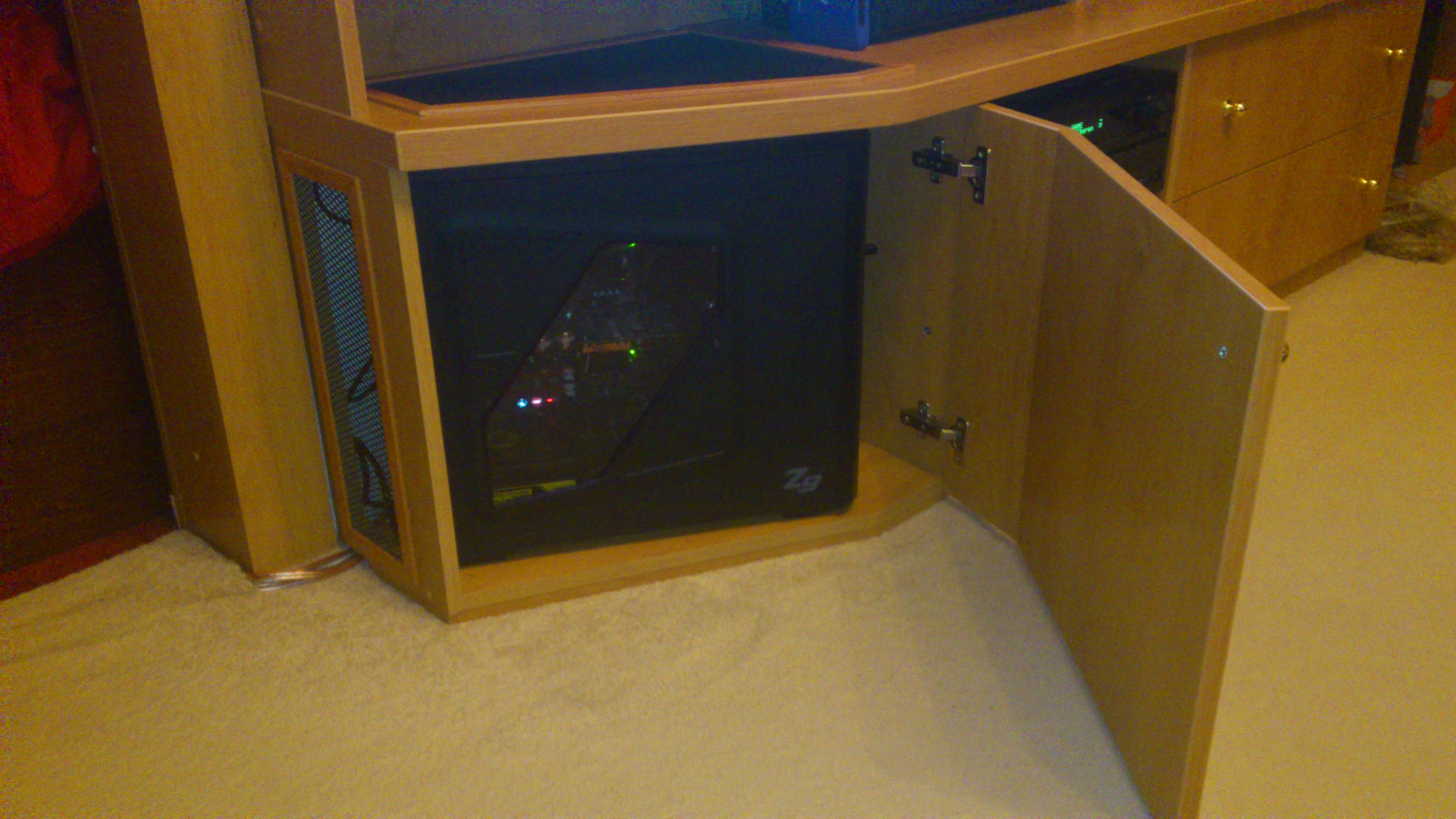

A tady bys u mě narazil, pc je opravdu zavřené v dřevěné skříni pod tv. Je otázka, zda-li je vodník náročnější na "spotřebu" chladnějšího vzduchu, než obyčejné chlazení.

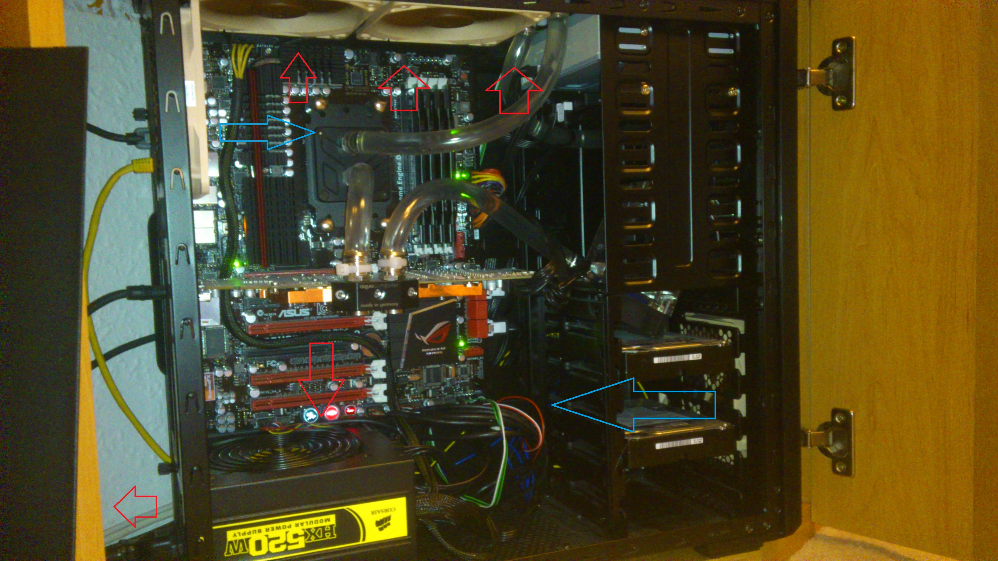

Teplo z vody se musí z ní dostat! Voda je pouze médium.
Takže větrníci dostávají teplo z komponentů a ještě ze ztrát z tření tekutiny, atd...
Jen tak mimochodem, co disk(y)?

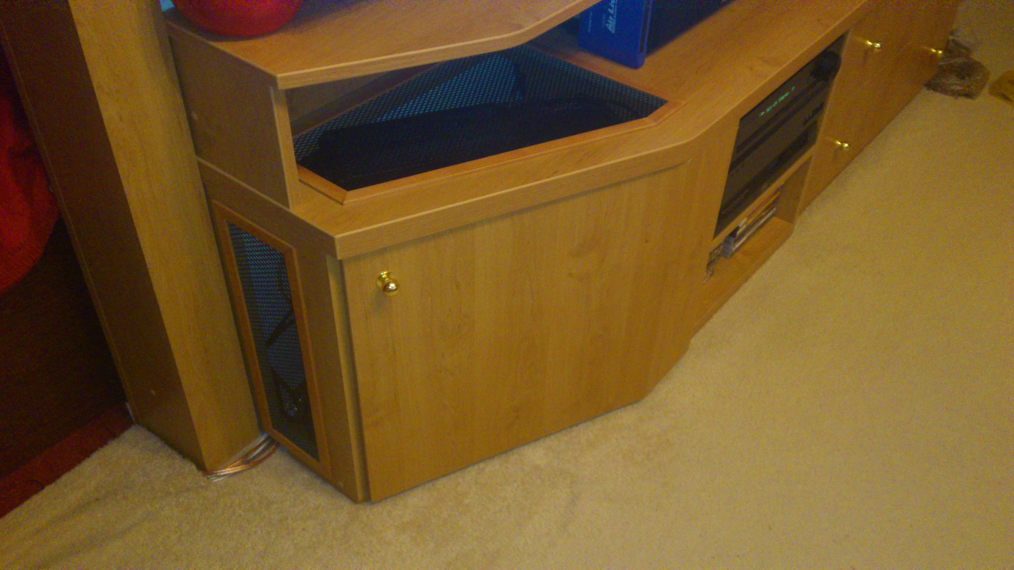

Teplo z vody se dostává skrz mřížku mimo skříň - viz třetí foto.
Disky jsou ofukované, jak lze taky vidět.

Takže vzduch pro chlazení výměníku jde ještě ke všemu přes skříň.
