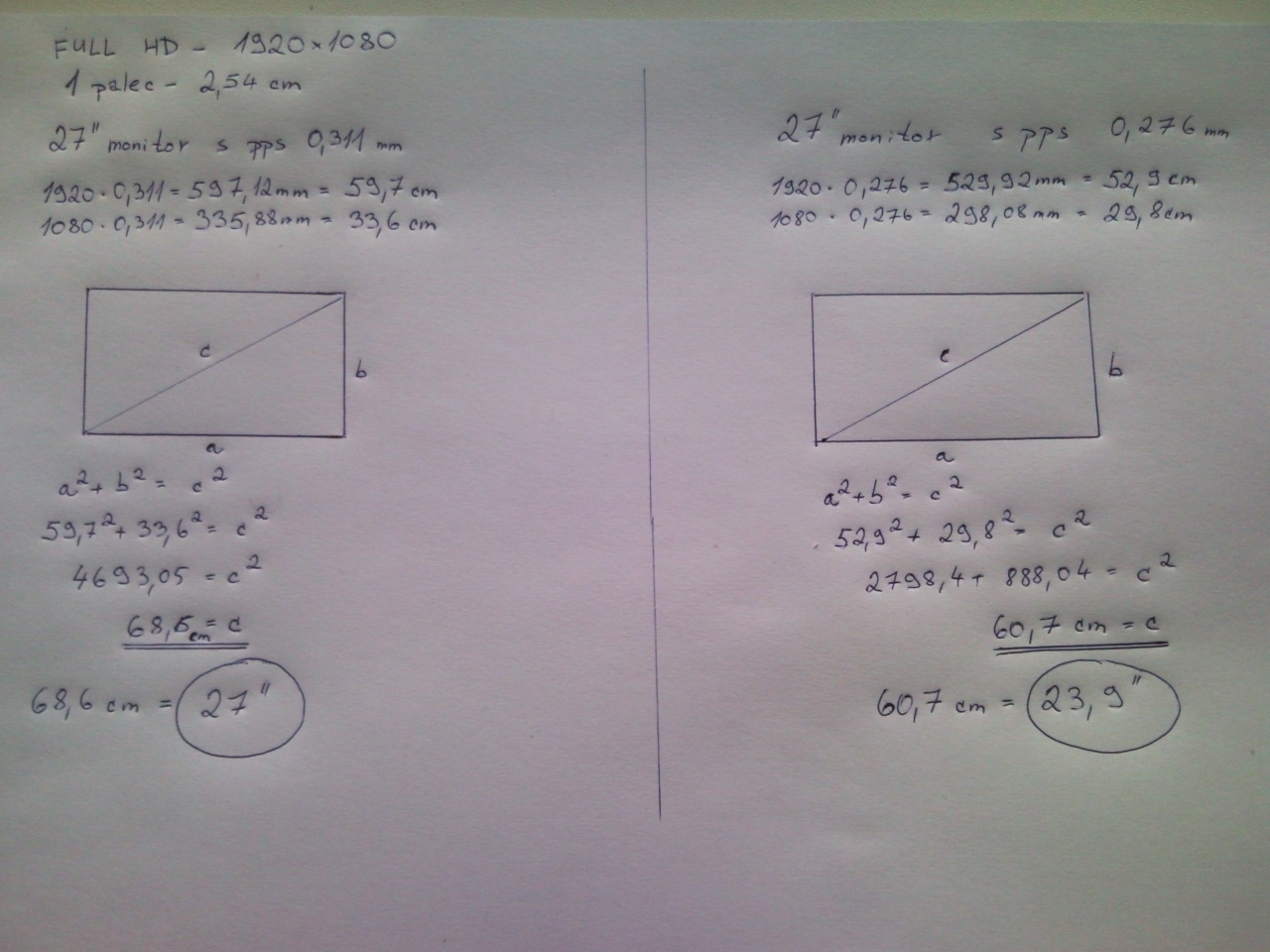

Chtěl jsem si koupit tento monitor: http://www.alfacomp.cz/php/product.php?eid=1051450 000000001JBO , ale zarazilo mne, že má velikost bodů pouze 0,276. podle mých výpočtu (viz. foto) mi vychází, že s takto velkými body by to mněl být 24 palcový monitor a né 27palcový. Nechápu to.:-( To tam jsou mezi jednotlivými body ještě nějaké mezery, aby těch 0,276 stačilo na 27palcový monitor?

I mezi pixely a subpixely jsou mezery. Obrázek. nový

Takže je to asi jasné. U toho 27" s 0,276 musí být větší mezery mezi pixely. :-)Kdyby byly naskládán… nový

Buď klidný a vyrovnaný: 27-benq-g2750hm-d280002.htm Je tam 0,311 nový

No na stránkách výrobce http://www.benq.com/product/monitor/gl2750hm/speci fications je zase uvedeno… nový

nastuduj si téma Dot pitch Dot_pitch what-is-pixel-pitch kromě velikosti bodů, ještě člověk musí zn… nový

kromě velikosti bodů, ještě člověk musí znát masku obrazovky (jak jsou pixely po obrazovce rozesety) a ty proti sobě srovnávat (výhody, nevýhody)
jinak jak už je uvedeno, hlavní parametr je velikost diagonály a nativní rozlišení obrazovky, tyhle velikosti bodů už je finesa pro orlí zrak
