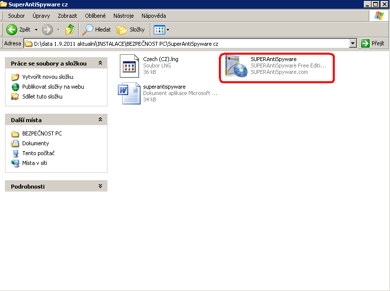

Můžu tedy nějak vypnout tu "stínovou kopii souborů". Nechci totiž aby mi to přepisovalo obsah mých složek (záloh na PC), ale jen jak píšeš ty instalované programy (systémové složky) a nastavení PC. Toto se mi právě stalo poprvé. Nebo jsem si toho nevšimla, ale to je malá pravděpodobnost. V příloze posílám obsah inkriminované složky a červeně je orámován soubor, který se po obnovení vždy ztratí, ostatní 2 zůstanou, přito jsem je do složky vsunula dá se napsat současně). Já už šílím z těch záloh. Nechtěla bych zálohovat každý den alespoň na 2 další media. PC již věřit moc nemůžu a záloha na jednom Flash disku už mi nepřipadá bezpečná (jednou mi už Flash disk umřel bez jakéhokoli varováni).

jestli to orámované je instalátor, je možné že ho program po nainstalování sám maže.
