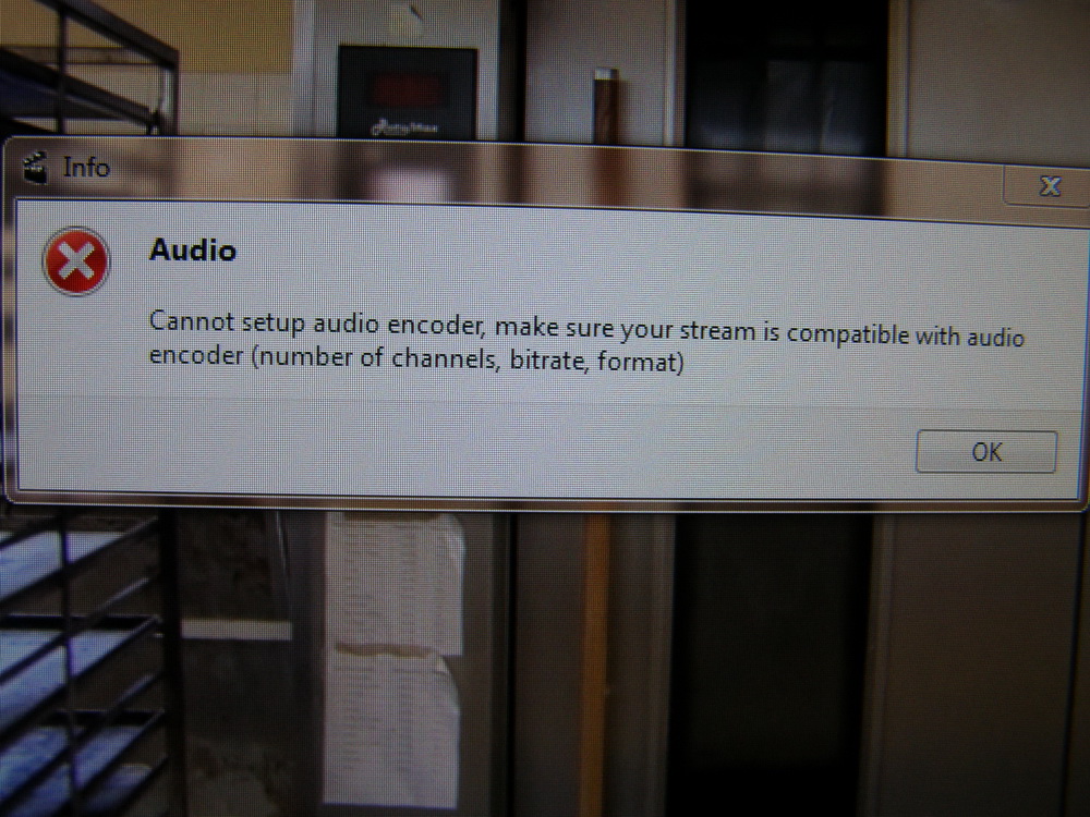

dělal jsem to jak jsi psal,blblo to,sekalo se to už při importaci.Nebyl by nějaký schopný program v…

Zdrojové video má asi zvuk 5.1, takže u audia klikni na Filtry a Mixer nastav na Stereo. Nebo formát…
