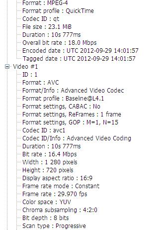

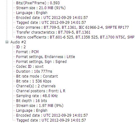

Podle toho datového toku bych tipl, že jde o video z nějakého fotoaparátu (malý kompresní poměr, nejspíš MJPEG + zvuk WAV). Přehrát takové video může být problém, ale z jiného důvodu, než kvůli náročné dekompresi - pomalý disk, nebo paměťová karta, pokud z ní přehráváš. Nebylo by od věci, kdybys použil program MediaInfo a vložil sem informace o tom videu. Pak lze poradit, jaký kodek a formát použít pro snížení velikosti.
Ano je to video z fotoaparátu. Nevím na kolik rozumně se dá snížit ten datový tok. myslím že těch 5-8Mbps by neměl být problém aby to bylo ještě kvalitní video. Snížení velikosti by bylo určitě také plus, aspoň bude k archivaci zapotřebí méně DVD. Dřív jsem natáčel v rozlišení 640x480 a tam nebyl ani při takovém datovém toku problém. Jinak grafika je klasické intelácká (GMA 3150) a přehrávám to z HDD, z SD by mě to ani nenapadlo. Když to přehraje plynule fotoaparát tak snad si tím poradí i ten můj prcek pak. Díky za pomoc
PS: v těch přiložených screenech je ten datový tok nižší, mám těch videí cca 30, a pohybuje se to v rozmezí cca 17-23Mbps
