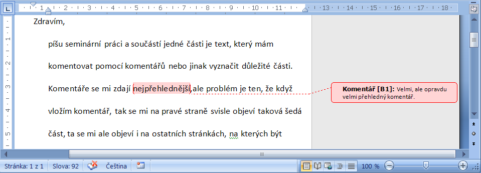

Zdravím,
píšu seminární práci a součástí jedné části je text, který mám komentovat pomocí komentářů nebo jinak vyznačit důležité části.
Komentáře se mi zdají nejpřehlednější,ale problém je ten, že když vložím komentář, tak se mi na pravé straně svisle objeví taková šedá část, ta se mi ale objeví i na ostatních stránkách, na kterých být nesmí(např. na titulní straně seminární práce, která má jasně danou strukturu). Dá se ta šedá část vložit jen ke komentovaným stránkám?
Popř. mohl y mi prosím někdo doporučit nějaký jiný způsob,jak v textu přehledně označit důležité části?

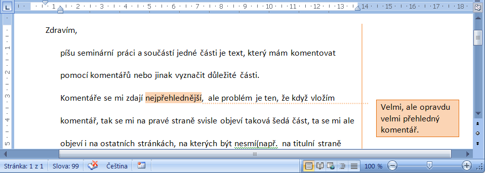

Asi používáš, něco co je určené k úplně jinému účelu. Tyto "komentáře" jsou určeny pro dočasné poznámky během vytváření dokumentu a ne k výslednému tisku.
Jestli to chceš mít podobně udělané, asi budeš muset sáhnout po nějakém popisku...
Takže místo tvého:
[http://pc.poradna.net/file/view/11165-kom1-png]
tam můžeš mít třeba:
[http://pc.poradna.net/file/view/11166-kom2-png]
Jen to nebude tak automatizované pro případné další úpravy textu, ale jestli jich bude jen pár, bude to použitelné...
Ta šedivá část je jen na obrazovce, při tisku se neprojeví.
Totiž to, co teď používáš, není pro Tvé účely asi vhodné (jak už tu taky padlo). Tohle se používá např. když pracuje na dokumentu více lidí; hlavní autor to rozešle třeba třem lidem, aby dokument zkontrolovali, doplnili dvé věci a dali návrhy na úpravu. Každý z nich může navrhnout úpravy právě formou komentářů - aby nezasahoval do napsaného textu - a na hlavním autorovi je, jestli tyto změny přijme či nikoli. Přijmutí či odmítnutí změny je automatizované, takže to velmi usnadňuje práci.
Pokud ale chceš jen něco zvýraznit, použij třeba tučn písmo nebo orámování určité části textu, třeba odstavce. Rohodně nepoužívej podtržení ani jiný font písma, to je proti typografickým pravidlům.
Pokud chceš něco okomentovat, přidat vysvětlení, tak na to je zase nejvhodnější použít Poznámku pod čarou (ta se zobrazí na té stránce, kde ji použiješ) nebo Vysvětlivku (ta se zobrazí na konci dokumentu).
Možnosti jsou opravdu různé, musíš si jen přesně uvědomit, co vlastně potřebuješ. A protože to asi s Wordem moc neumíš, zde máš něco k tomu, co jsem napsal:
Donutil jsi mě neuvěřit náhledu před tiskem a opravdu to vytisknout a musím tě opravit: šedivý pruh je samozřejmě vytištěn, stránka je oproti obrazovce zmenšena tak, aby tam vlezl celý šedý pruh s komentáři, který o cca 4cm rozšiřuje stránku.
Koukám, že než jsem to dopsal, Yarda už mě předběhl...
OK chlapi, dík za upřesnění.
Dokument s poznámkami už jsem hodně dlouho netiskl, protože to většinou nepotřebuji, jen jsem si pamatoval, že jsem to jednou vytiskl a komentáře tam nebyly. Ale to se opravdu musí před tiskem vypnout zobrazení značek, jinak to tam je.
