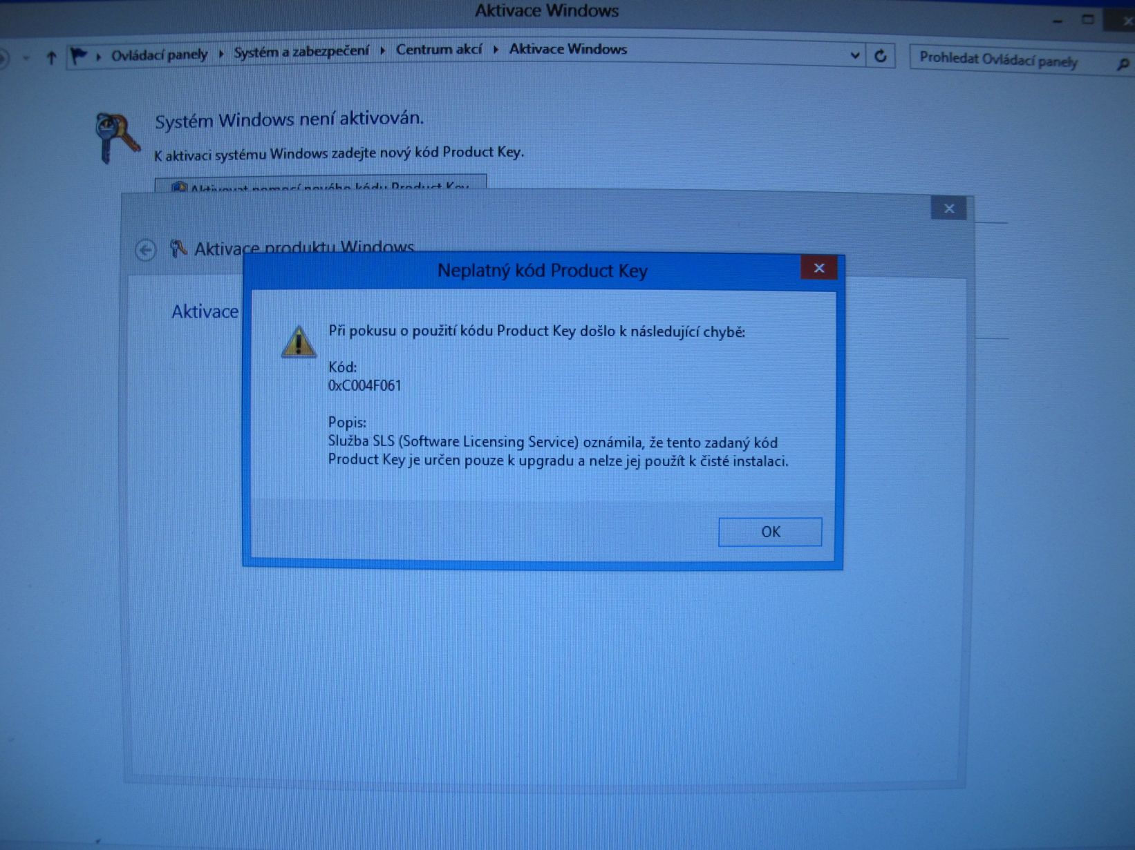

Jak bylo již napsáno tak z legálně stáhnutého upgrade na windows 8 jde bez problémů nainstalovat na čistý disk. Ale CD klíč, ktery ti byl vygenerován při upgrade to při takovéto instalaci nebere (chybový kód 0xC004F061).
Je tu ale jednoduché řešení jak to obejít a nemuset instalovat starší verzi Windows a pak z něj upgradovat na Windows 8.
Existuje způsob, jak Windows 8 přemluvit k tomu, aby provedla aktivaci i v případě, kdy přecházíte ze starších Windows na osmičky formou čisté instalace.
Ve Windows 8 spusťte Editor registru (regedit.exe) a pak najděte klíč
HKEY_LOCAL_MACHINE\ SOFTWARE\ Microsoft\ Windows\ CurrentVersion\ Setup\ OOBE
v pravém podokně změňte hodnotu klíče MediaBootInstall z 1 na 0.
Zavřete Editor registru.
Spusťte Příkazový řádek - stiskněte klávesu Windows a napište cmd. Vlevo se objeví Příkazový řádek, klepněte na něj pravým tlačítkem myši. Dole vyberte Spustit jako správce. Potvrďte spuštění kliknutím na Ano.
Do příkazového řádku napište slmgr -rearm a stiskněte Enter.
Restartujte počítač.
Proveďte aktivaci Windows 8. Stiskněte klávesu Windows. Rovnou začněte na klávesnici psát, napište slui a stiskněte Enter. Tam klikněte na tlačítko, které během pár sekund provede aktivaci systému.
