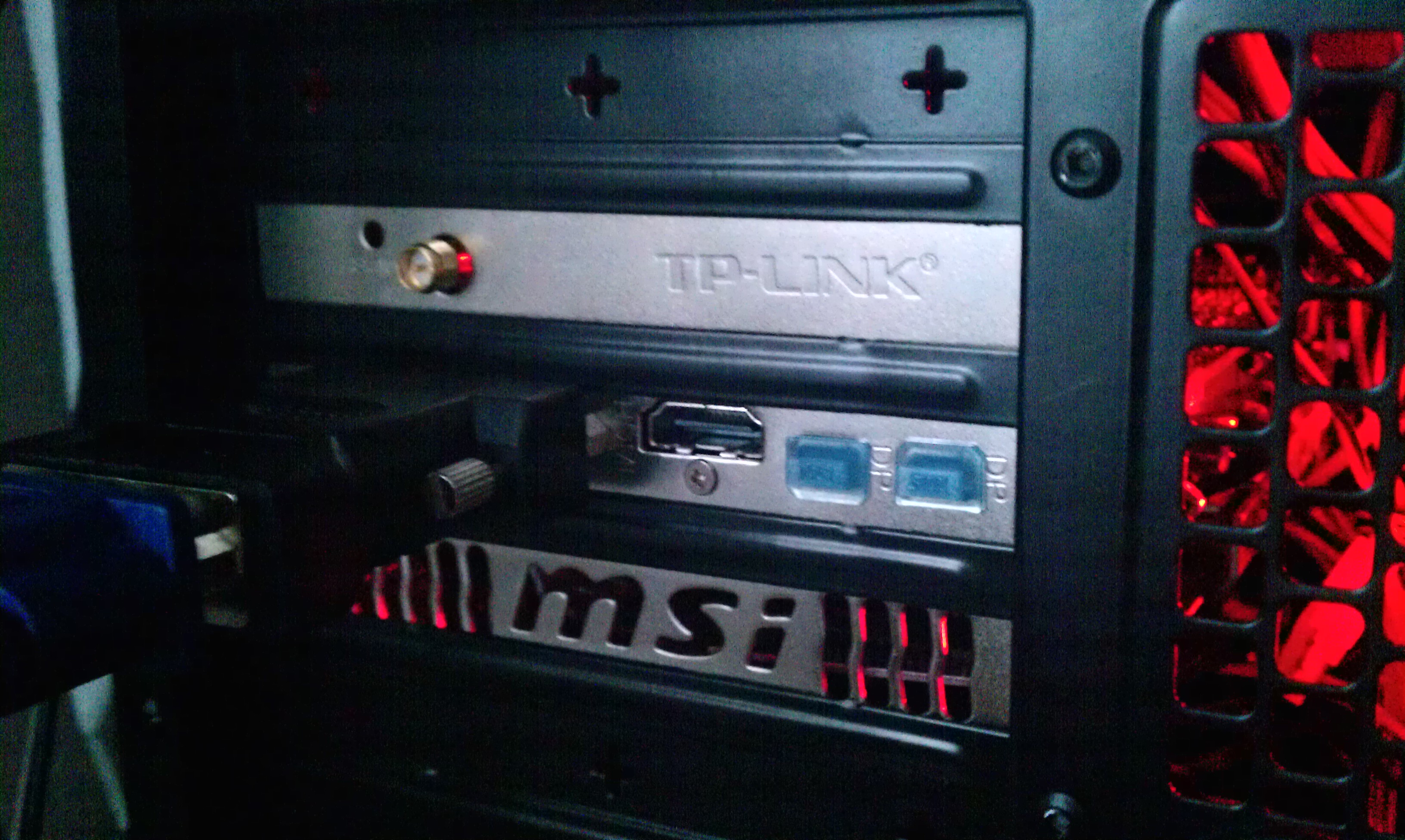

Zdravím. Mám jen jednoduchou otázku, sem jsem už s tímto problémem psal, nijak se nevyřešil.
Mám nový počítač, novej monitor až z příští výplaty. Musím být připojený přes redukci z DVI na VGA, protože monitor má jen VGA a grafika jen HDMI, DVI a micro HDMI.
Když pustím nějakou hru, běhají mi po obrazovce bílé pruhy. Na monitoru bez redukce mi to nedělá. Zkoušel jsem se vrátit do obchodu, redukci mi vyměnil, nepomohlo.
Chci se zeptat, nepoškozuje se tím nějak grafika? Díky

Je to tedy DVI-I Dual Link 1920x1200 (75hz) Podle AMD VISION je to výchozí z karty. (EDID)

Nepomohlo. Ale přímo nad grafikou je WiFi přijímač. Nefunguje to ale ani když to zakážu a připojím p…

Ale přímo nad grafikou je WiFi přijímač. nemusí to být špatný tip. a nejde přeházet pořadí ve slote…
lední brtník 10.11.2012 20:24
Mám router o patro níž v obýváku. Zkusím tu kartu dat do háje a dám vědět.
Rainy 10.11.2012 20:26
Rainy
Tak wifikartu jsem vyndal a je to furt stejný. To je prekérka.

200Hz? ::) Co je to proboha za monitor? Ono jde o to, že analogový signálový kabel je brutálně náchylný k rušení (máš-li to navíc propojené tkaničkou z lídlu, NC...). Nevede ti skrz něj /křížem/ nějaký silový (napájecí) kabel? Redukce taky nejsou to pravé ořechové, ale proužkovat by neměly. Moncl na jiném PC neblbne? Kup si, drahý Darthe, digitální monitor. Lepší radu nemám.

Do počítače vede jen monitor a repráky (jako to, co má vlastní napájení). Ten wifi přijímač je zapojenej do základovky, anténu nemá žádnou :-D ta mi leží na stole. Když to zakážu v pc, tak se to vypne, ne? Nemusím to montovat ven z počítače. A navíc, furt se zapomíná na jádro problému a to to, že pokud je to zapojeno pouze přes DVI nebo přes HDMI tak to problémy nedělá.

Ruší to i když tam je jen monitor. Zkoušel jsem jiný monitor a přes tu redukci to blbne i na něm. Přes dvi-hdmi to na něm neblblo. Byl bych ho užil, ale je malej 4:3, děs běs. Takže to ruší něco v počítači. Zdroj je od grafiky 15 cm. Zdroj jsem kvůli tomu kupoval novej (to mi poradili tu) a nic to nezměnilo. Můžu ho odmontovat a dát ho ven z case, jestli to pomůže. Má to smysl?
Dávat zdroj mimo skříň nemá smysl. To rušení NENÍ záležitost redukce. Je to záležitost analogového připojení monitoru. Ono to rušení tam je i při digitálním připojení monitoru, tzn. při použití DVI a HDMI, jenomže digitální připojení je vůči takovému rušení dost odolné (a když už přesáhne snesitelnou mez, tak se projevuje jinak).
Jako východisko pro další zkoumání bych navrhl co nejdůkladněji propojit kostru PC s kostrou monitoru. Použít co nejsilnější a co nejkratší měděný drát (může být i holý, klidně i lanko - co bude po ruce) co nejlépe a co nejpevněji připojený ke kostrám. Je celkem jedno kam, pro tohle rušení nějaká vysokofrekvenční hlediska nehrají roli, důležitý je nízký odpor propojení.
Rušení by se mělo podstatně snížit (až vymizet). Pokud ano, tak potom hledat takové propojení a takový drát, který by se mohl použít trvale (možná festovnější VGA kabel by v tom případě též pomohl).
Pokud by propojení drátem nepomohlo, hledal bych příčinu rušení spíše ve zdrojích.
Ještě je možnost, že ti obraz ruší souběh napájecího kabelu se signálovým od monitoru (záleží i na tom, jak daleko od sebe jsou, a jak dlouho "jdou" spolu rovnoběžně), nicméně původní otázka již byla zodpovězena uspokojivě - na grafickou kartu to rušení vliv nemá (ani na jinou funkci, např. živočicháře :-D).
