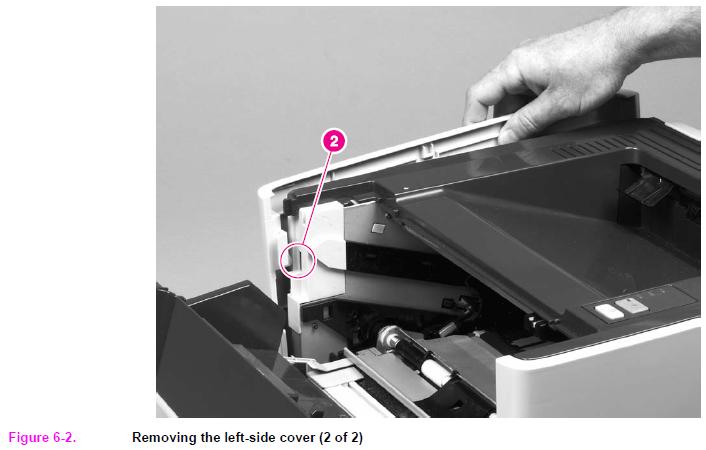

Pak jsem začal skládat tiskárnu. Vzal jsem do ruky takový blok, který má plechový žlábek a válečky a na boku měl táhlo z bílého asi silikonu, zaklepala se mi ruka a táhlo vypadlo. Teď nějak nemohu přijít na to, jak ho nasadit. Táhlo vymezuje délku o kolik se mohou otevřít dvířka dopředu při výměně toneru.
Obrázek 6-2 v

vložím přímo tu fotku, ať to je názornější (host)
![[http://pc.poradna.net/file/view/11586-lj1160-jpg]](/file/view/11586-lj1160-jpg)
k fotce, kterou sem dal host:
ano, to je ta která zobrazuje oblast, kam to patří, ale nepomůže mi.
