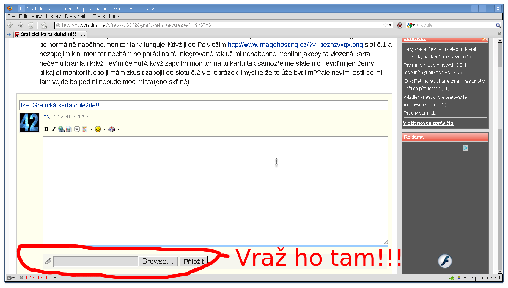

1. Proč nepřiložíte obrázky rovnou?

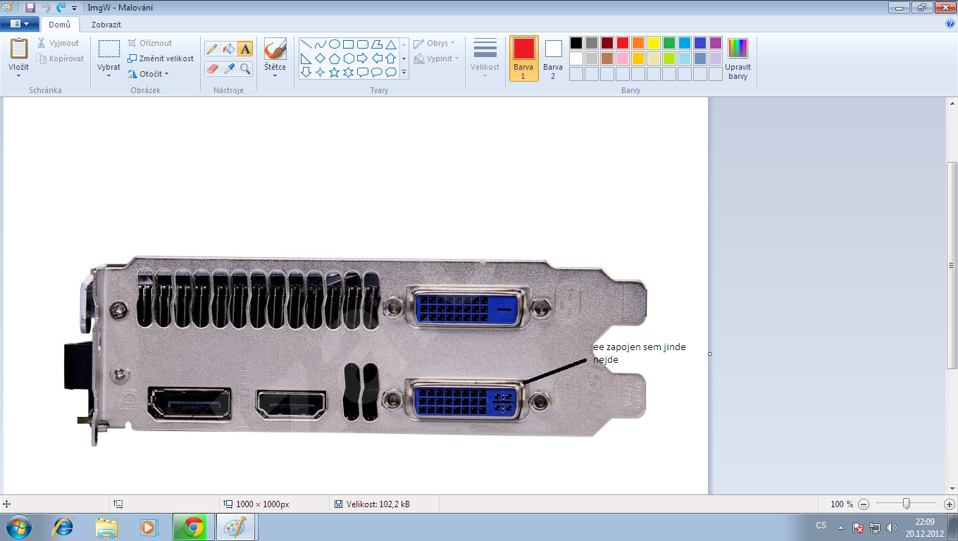

Jo,sorry,ta karta má Dual-link DVI(DVI-I),dokonce 2x-tedy analog i digit.signál,redukce by měla fungovat.
Podle obrázku na stránkách výrobce karty to má jediný DVI-I konektor, takže redukce by snad neměla jít zastrčit jinam.
ee nejde ten druhý slot je na jiny typ vga nejspíš zapojné to mám spravně
Druhý slot(DVI-D) není na žádný VGA,je to pouze digitál.

Opravdu máte zapojen datový kabel od monitoru do té dedikované karty dříve než ten počítač zapnete? A ten adaptér od výrobce karty je ve spodním "modrém" konektoru s největším počtem "dírek"?

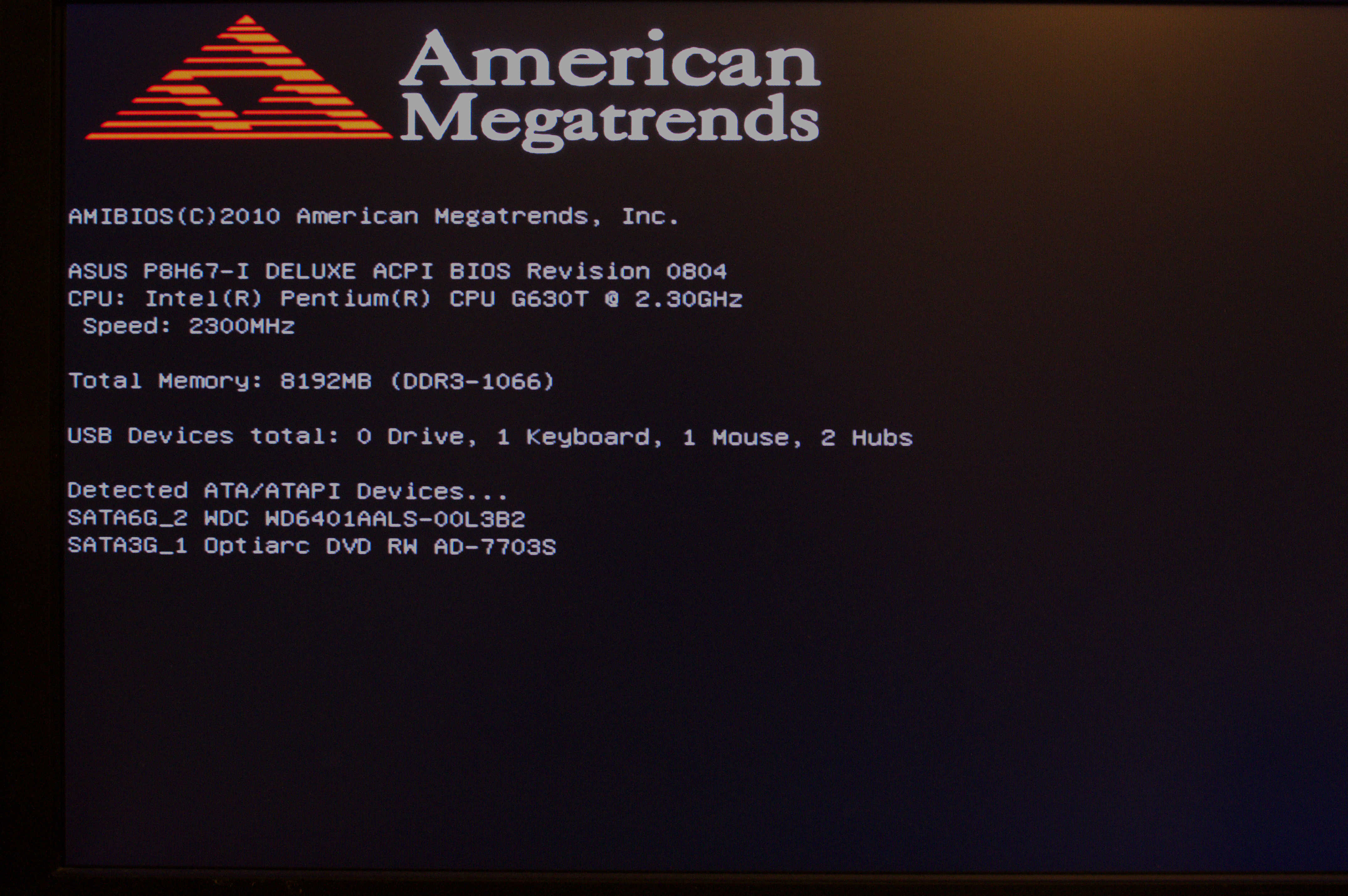

Znovu se zeptám:
1. Funguje ta dedikovaná (co se strká do slotu v desce) grafická karta?! To jest, zobrazí se aspoň podobný obrázek, jak jsem výše dával?

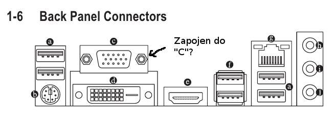

2. Pokud ne, pak kam ráčíte mít zapojen monitor? Do desky jak na obrázku naznačeno? To jest, používá se ta intelí grafika v CPU?
tady
