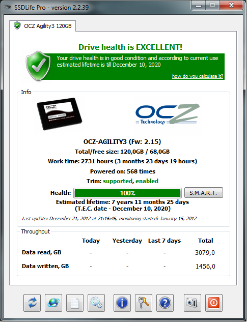

touchwood 21.12.2012 20:54
24TB mám tak na 15 let, mám na tom vážně jen systém a cache, tak snad Agility 3 přežije dlouho.
Potkan007 21.12.2012 20:58
Potkan007
no já bych až tak neplesal: tohle je statistika z mého mediálního stroje, kde Windows slouží jen ke…
touchwood 21.12.2012 21:03
No tak tohle je můj Agility 3 po roce. Potom mám ještě Crucial M4 v notebooku, ale ten nezaznamenává…

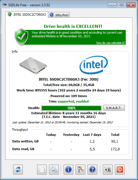

petr258 21.12.2012 21:23
petr258
Osobně bych volil Crucial M4. Na rychlosti nekoukej, důležité jsou IOPS. Intel 330 je intelí lowend…

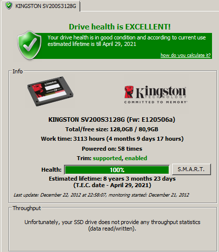

Cat 22.12.2012 22:59
Cat
Který mám snad 4 měsíce a disk má 4 měsíce work time? To je 24/7 nasazení?
Potkan007 22.12.2012 23:02
Potkan007
Já notas nevypínám jede non-stop.
Cat 22.12.2012 23:04
Cat
Tak to se budu těšit na informace, jak funguje, SSD, který za sebou má 3113 hodin na 58 zapnutí není…
Potkan007 22.12.2012 23:07
Potkan007
Já jen doufám že to nezhebne. To by mě nasra..
