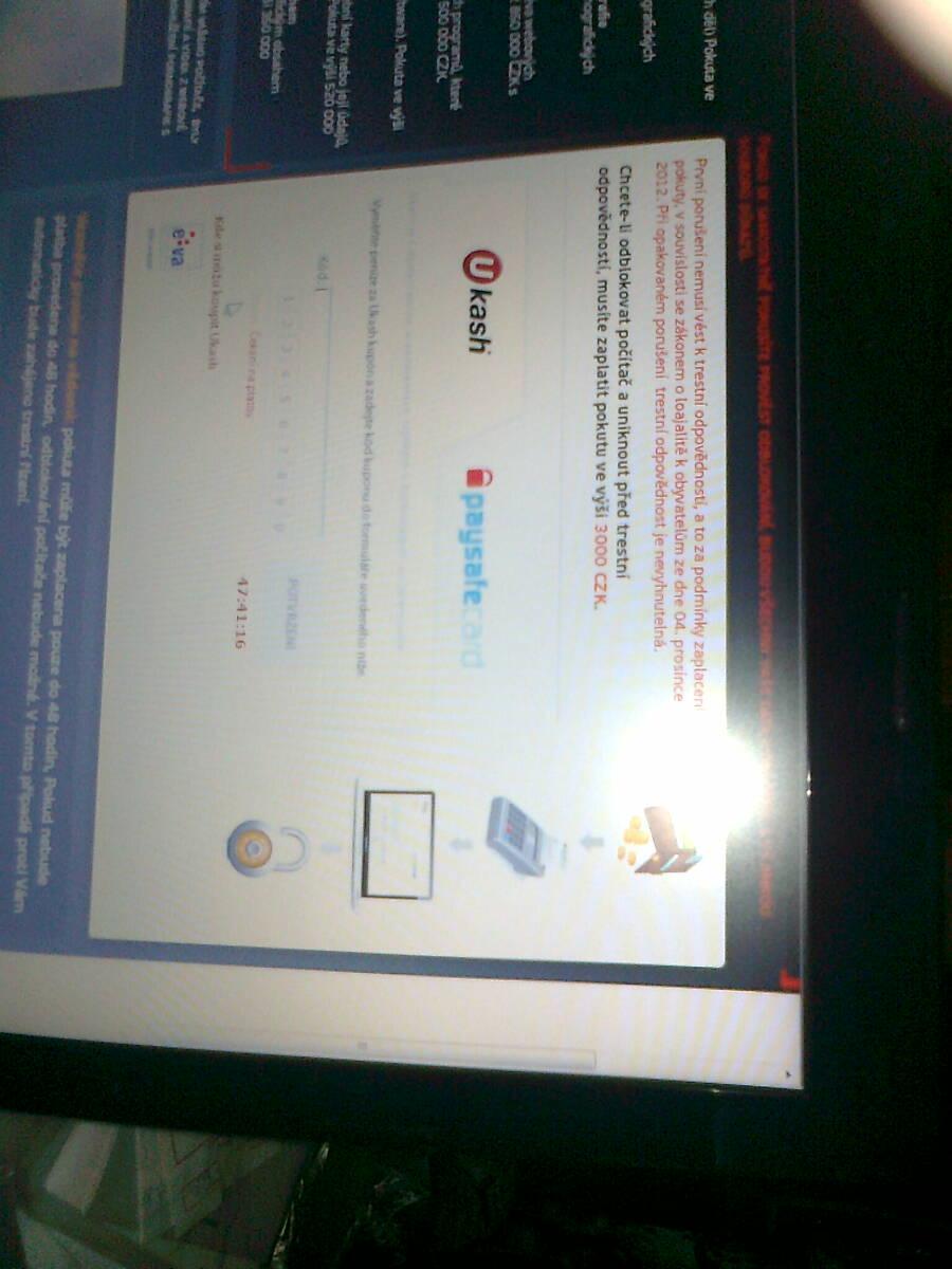

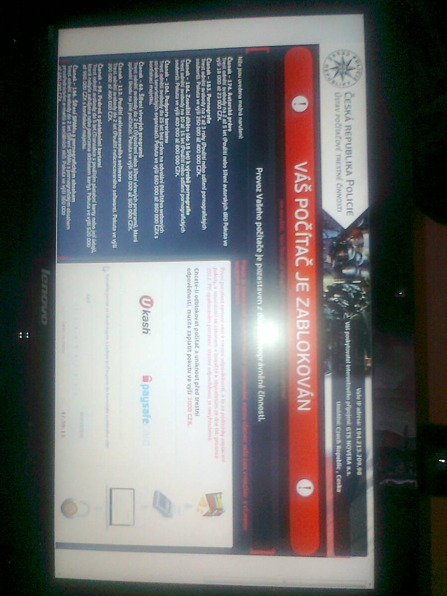

Ahoj,ted mi poslal kamarád mms s fotkou svého notebooku.Pc je 1 měsíc starý,legální windows7,antivir avast.Je to pán již dost v letech,kouká jen na stránky o rybaření nebo na auta.Dnes se mu objevilo tohle: Nikdy jsem to neviděl,vůbec nevím co s tím.Poradíte mi prosím,budu radu tlumočit. Moc díky M.
http://www.novinky.cz/internet-a-pc/280892-vas-poc itac-zablokovala-policie-varuje-virus-a-zada-peni…

No nazdar,takze je to vir.Kdyz se mi to nepovede v tom nouzovym rezimu,tak je to na preinstalaci? Do…

Takhle - k odstranění tohohle viru stačí spustit PC v Nouzovém režimu s prací v síti, odstranit jeho ikonu z Po spuštění (jde v Průzkumníku s povolením zobrazení skrytých souborů), stáhnou a aktualizovat MBAM a udělat Úplnou kontrolu. Nálezy nechat odstranit, po restartu (už do normálního režimu) aktualizovat Flash a MBAM odinstalovat.
Co teď s tím rozvrtaným systémem ale nevím - stejně jako nevím, k čemu jstedělal nějakou obnovu i přesto, že vám to tady nikdo neradil.

Flegu, dnes jsem řešil tu "novou" variantu - chce 3000kč a spouští se i v nouzáku. Nespouští se ale v Nouzáku s příkazovým řádkem! :i:
Čili postup:
1. stáhnout na flashku Total Commander, MBAM a spustit Nouzák s příkazovým řádkem. Ideálně si ten T. Commander na flashku hned rozbal.
2. Po nastartování naběhne hned příkazový řádek, přesuneš se na flashku a z ní spustíš T. Commander. Potom vlezeš do uživatelského účtu, adresář Po spuštění - c:\Users\ChrobakVreco\AppData\Roaming\Microsoft\Wi ndows\Start Menu\Programs\Startup a tam smažeš, co najdeš (samozřejmě musíš mít zapnuté zobrazování skrytý souborů). Pak vyskoč o pár úrovní výše, do c:\Users\ChrobakVreco\ a tam najdi všechna DLL a změň jim příponu, třeba na TXT.
3. Restartuj do Nouzáku s prací v síti, smaž ty TXT soubory, spusť a aktualizuj MBAM a vyčisti zbytky.
edit: jen doplním, že jakmile v tom Nouzáku s příkazovým řádkem (čili v kroku 2) dostaneš ten blbej nápad jako já a napíšeš do něj explorer, máš tu mrchu přes celou plochu. ;-)

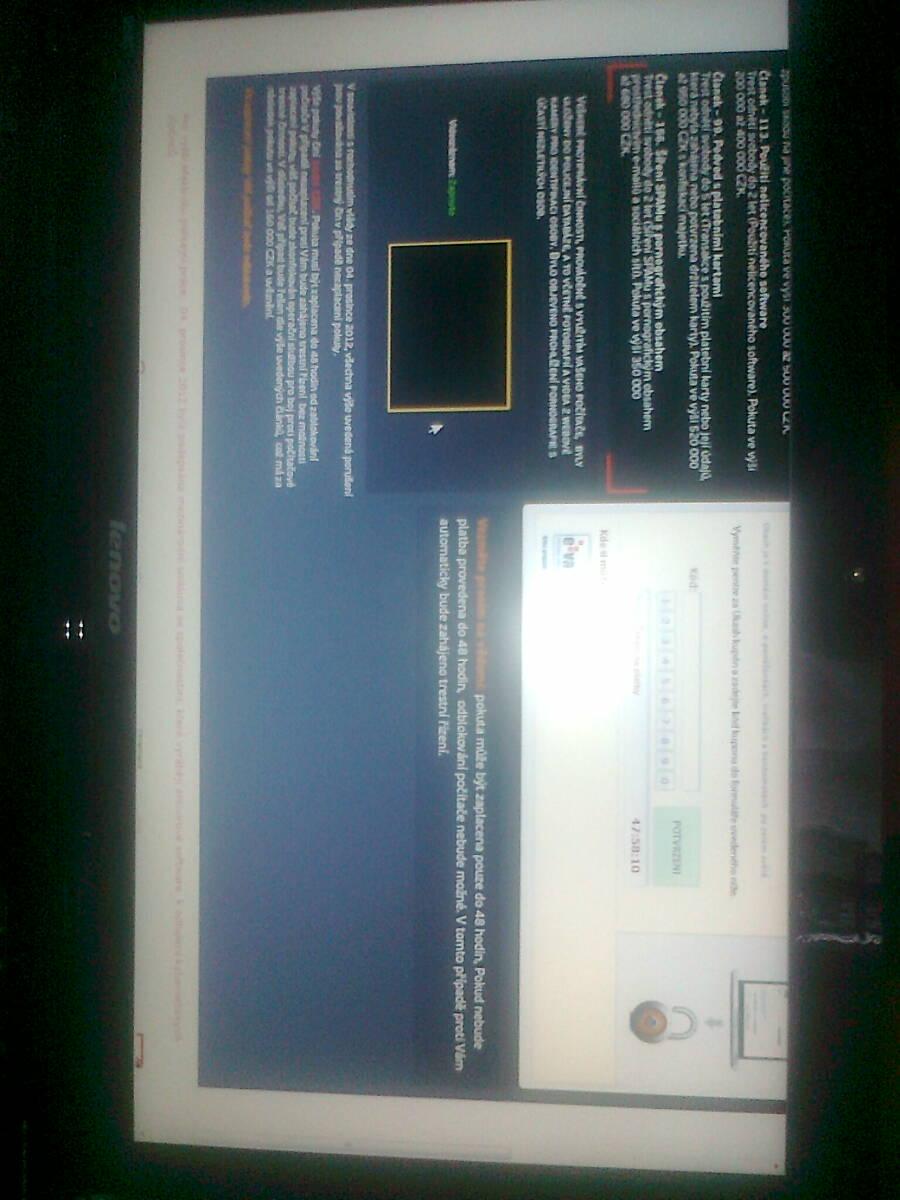

help !!! tak jsem ted toho vira nasál taky :-( mám NTB s Windows 7 a vir mi zablokoval administrátorský účet. Mám vytvořeny ještě jednoho standrdního uživatele, přes kterého se do ntb dostanu. je možná nějaká snadná pomoc pro úplného laika ? vůbec netuším co je to MBAM apod.... ani jak v průzkumníku zobrazím skryté soubory. když si rozkliknu ikonu po spuštění vidím tam jen program Bluetooth.... A požívám antivir ESET NOD 32 antivirus 4 - to je divné, že ten vir nezachytil a nevymazal... Díky.
