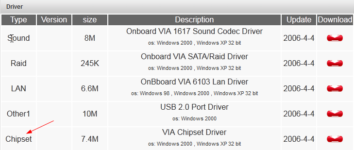

Začni ovladačem čipsetu.
Niko Bellic 28.01.2013 17:35
Niko Bellic
ovladač chipstu to je kterej ten kod? to 6a7l3j19C? bo to kt880-8237 bo něco jiného?
kamzl 28.01.2013 17:41
kamzl
Však si robíš prču? [12543-snap1-png]
pme 28.01.2013 17:45
pme
nerobim, nevim sorry, mam v tom maglajz, ten obrázek od tebe to má být poukaz na to že to je to čísl…
kamzl 28.01.2013 17:48
kamzl
Ne, to má být seznam toho, co máš stáhnout. http://www.jetway.com.tw/jw/motherboard_view.asp?p roduc…
Wikan 28.01.2013 17:50
Ach jo... Skúsim to vysvetliť. :-) Tvoja doska má označenie V881DAS, "označenie" chipsetu - čipová…

Vlevo klikni na "Driver" a pak Via Chipset Driver. :-)

Ach jo...
Tvoja doska má označenie V881DAS, "označenie" chipsetu - čipová sada má označenie VIA KT880+8237.
Všetko je to napísané na tej stránke výrobcu Tvojej dosky.
Môj obrázok ukazuje šípkou na ovládač/driver chipsetu.
Porozumel?
