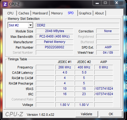

Nevíte jaká je přesná frekvence tý paměti dal jsem tam foto díky.

Tady v tom se nevyznám, ale na štítku na pamětech to bude napsané.

Mohla by to být tato RAMka: http://www.alza.cz/patriot-2gb-ddr2-800mhz-cl6-sig nature-line-d140554.h…

Ten screen čte hodnoty ze SPD čipu, kam výrobce paměťového modulu zapsal, jaké frekvence, napětí a časování daný paměťový modul zvládá. Takže při 533 MHz (2x 266 MHz cca) můžeš nastavit CL4, zatímco při 800 MHz je garantováno CL5 (a pokud se v tom chceš rýpat, můžeš zkusit přidat pár setinek voltů, jestli ti to dovolí CL4 i pro 800 MHz, spíš ale ne).
Obecně řečeno "frekvence je důležitější než latence" - 800 MHz CL5 je pořád lepší, než 533 MHz CL4.
