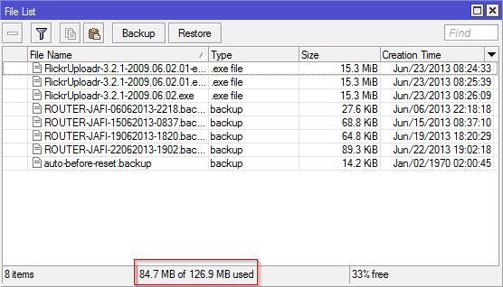

5. Zálohování konfigurace
Konfiguraci si můžete kdykoliv zazálohovat na diskový prostor routeru, případně pak uložit na disk do PC.
Záloha i obnova se provádí na kartě Files.
Kliknutím na tlačítko Backup provedete zálohu konfigurace, která je označena datem a časem vytvoření. Máte pak k dispozici více záloh a ke kterékoliv se můžete vrátit. Pokud si takto vytvořenou zálohu rozkliknete, uvidíte tlačítko Restore, pomocí kterého můžete celou konfiguraci vrátit zpět. Po obnovení zálohy dojde k restartu routeru (tohle je jediné místo, na které jsem narazil, které restart potřebuje), budete muset čekat necelých 10s, než router naběhne. Zálohu je možné po rozkliknutí smazat tlačítkem Remove.
[http://pc.poradna.net/file/view/14430-jf03bm-00051        7-png]

Konfiguraci si můžete kdykoliv zazálohovat na diskový prostor routeru, případně pak uložit na disk d…
L-Core 22.06.2013 10:12
L-Core
Ten router má uvnitř kromě RAM i 128MB disk. Tam je uložena konfigurace, skiny (úpravy uživatelského…
Jan Fiala 22.06.2013 14:51
Jan Fiala
Tady: http://www.czc.cz/mikrotik-routerboard-rb751g-2hnd /102323/produkt zase píšou Technické param…
L-Core 22.06.2013 23:32
L-Core
Ve specifikacich jsem to nenasel, alw WinBox ukazuje 128MB. Nacpal jsem tam 3x15MB soubor, abych to… nový
Jan Fiala 23.06.2013 08:29
Jan Fiala
Mno, doporučíš to pro normálního Frantu? Je to lepší a rychlejší, než SOHO "tépélinky" :-)?
