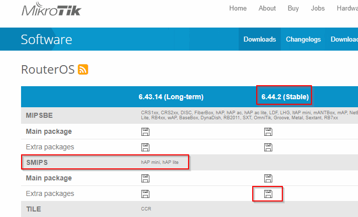

1. Ze stránky https://www.mikrotik.com/download si stáhněte balík Extra packages pro SMIPS (verzi pro hAP).

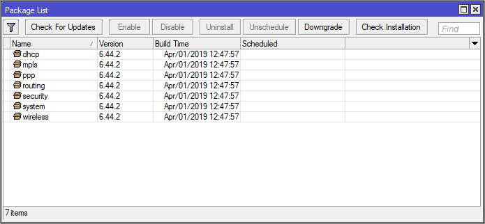

3. Do Files ve WinBoxu přetáhněte pouze balíček System (ten největší) a Wireless. Z menu System zvolte Reboot.
4. Do files pak přetáhněte zbytek balíčků, které chcete používat. Výhodou je, že nemusíte instalovat balíčky, které pak nejdou odinstalovat, pokud provádíte aktualizaci přes velký balík. Opět následuje Restart a aktualizace je hotová.

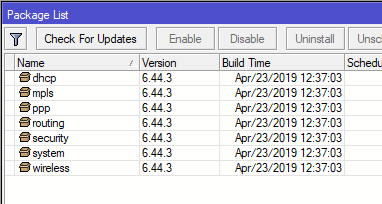

[86824-mikrotik-4-png]
P.S.
Je možné se zbavit i balíčku routing. Ten se týká dynamického routování, které se v normálních podmínkách nepoužívá. Statické routování je součástí balíčku system.

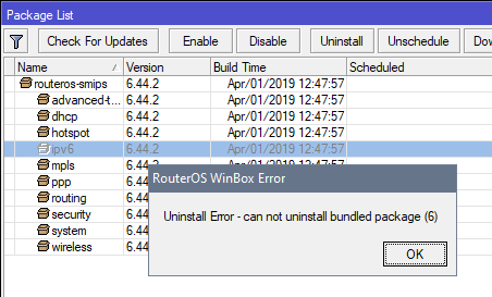

Pokud je instalace provedena přes jednosouborový update, pak jdou balíčky pouze zakázat a ne odinsta…
Jan Fiala 15.04.2019 20:02
Jan Fiala
Ja som balíčky odinštaloval pred aktualizáciou...až potom som aktualizoval...alebo sa bavíme o niečo…
pme 15.04.2019 20:08
pme
Balicky jsem zkousel odinstalovat, jenze ony se brani - mozna az ted v posledni dobe. Pokud nejsou i…
