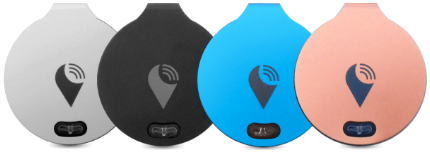

Přívěsky od firmy TrackR vypadají nějak takto:
Přívěsek je o něco málo větší než 50Kč mince, průměr je 30mm. Váha je zanedbatelná. Na jedné straně je poutko na dodaný kroužek.Součástí balení je i oboustranná samolepka. Výrobce nabízí mnoho příslušenství, jako voděodolné kryty, vlastní popis, další druhy přívěsků apod. My se budeme věnovat nejběžnějšímu TrackR bravo.
Cena jednoho přívěsku je $30, při objednání 3ks dostanete 2 další zdarma za $90 atd. Objednat se dá i přímo z ČR a ceny jsou tam dokonce mnohem příjemnější - 500 Kč. Na české stránce jsem nezjistil, zda nabízí výhodnější balení a slevy při objednání více kusů jako americká stránka.
Napájený je knoflíkovou baterií CR1620 která by tam dle výrobce měla vydržet víc jak rok. Ve skutečnoti je životnost několik měsíců. Výměna je jednoduchá. Není třeba nic rozebírat, stačí vyklopit dvířka na boku, vyměnit baterii a zase zavřít.

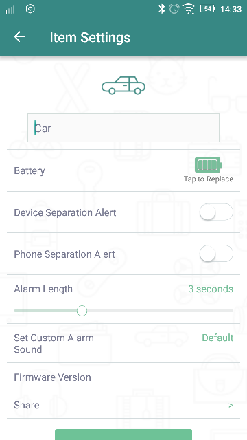

Přívěsky fungují ve spolupráci se stejnojmennou aplikací na chytrém telefonu. Podporované jsou systémy Android a iOS. Registrace přívěsků do aplikace je jednoduchá. V aplikaci zvolíme přidání nového přívěsku, na přívěsku stisknete tlačítko a tím dojde ke spárování s aplikací. Přívěskům můžete dát vlastní název a přiřadit jim ikonku a nastavit základní parametry. V aplikaci jste registrovaní, takže po její přeinstalaci a přihlášení se na jiném telefonu máte vše zpět.
v aplikaci si definujete tzv. bezpečné zóny - to jsou místa, ve kterých nedojde k poplachu, pokud se vzdálíte od přívěsku. Zóny jsou definovány na základě detekce WiFi sítě. Funkce poplachu je volitelná individuálně pro každý přívěsek, jak je vidět z předchozího obrázku.

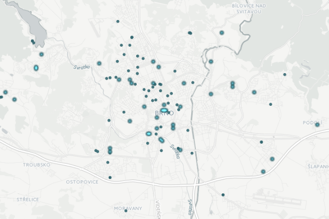

Podívejme se na aktuální mapu pokrytí Brna a okolí. Na stránkách TrackR se můžete podívat na jakoukoliv lokaci.
Vzhledem k pokrytí v České republice je použití pro vyhledání ukradené věci nereálné. Zkoušel jsem dát jeden přívěsek do kolegova auta, které parkuje na rušné části Znojma, nedaleko školy. Ani po týdnu nebyla detekována poloha přívěsku. V současné době čekat, že pomocí tohoto systému najdete zaběhnutého psa nebo ukradené kolo se pohybuje ve sféře loterie s nízkou pravděpodobností výhry.
