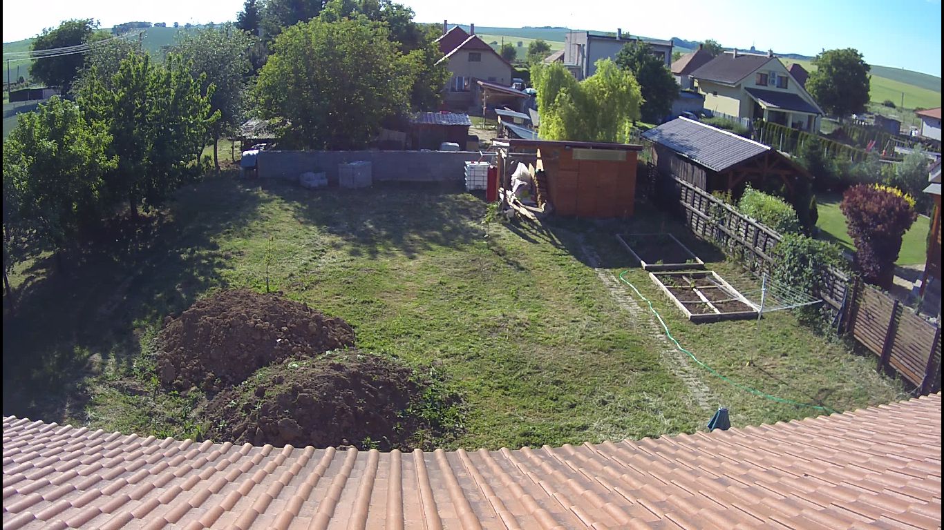

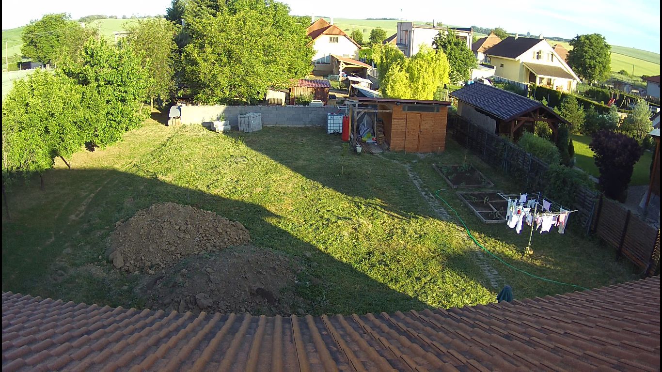

Obraz výrazne lepší v detailoch ako pri UNV, hlavne tmavé miesta su pekne viditeľné. Nakoniec Vivotek je známy precíznym prevedením optiky (fleg)

Farby akoby mdlé oproti UNV, ale obaja moji "spolutesteri" nezávislé na sebe ohodnotili obraz Vivoteku ako najlepší. Navyše lepšia práca s tieňom ako UNV vďaka lepšej implementácií WDR. (fleg)

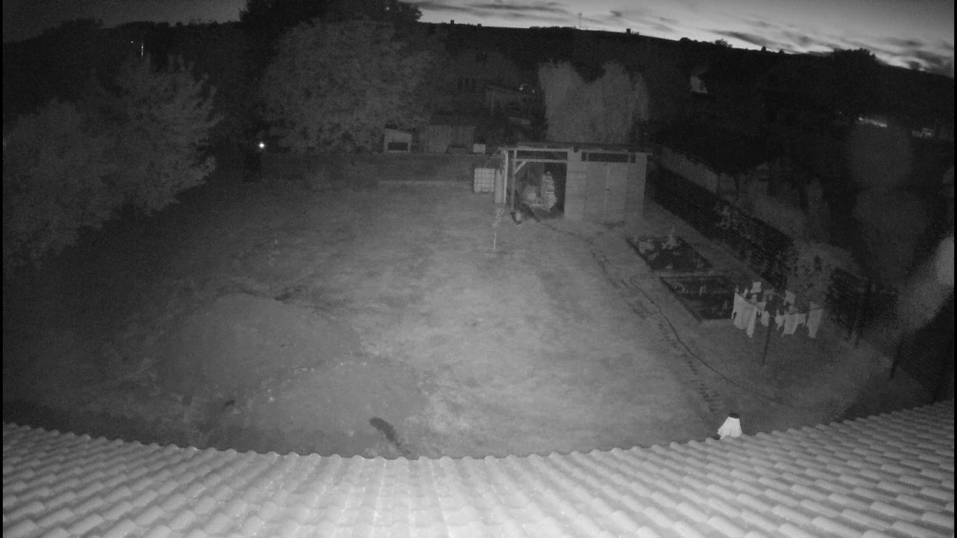

Nočný prísvit vidí ďalej ako deklaruje, nie je tak "presvietený" ako u UNV...na druhej strane začínam pochybovať, či bol vôbec zapnutý, pretože dobré kamery "vidia" aj pri takmer nulovej viditeľnosti (0,01lx). (fleg)
