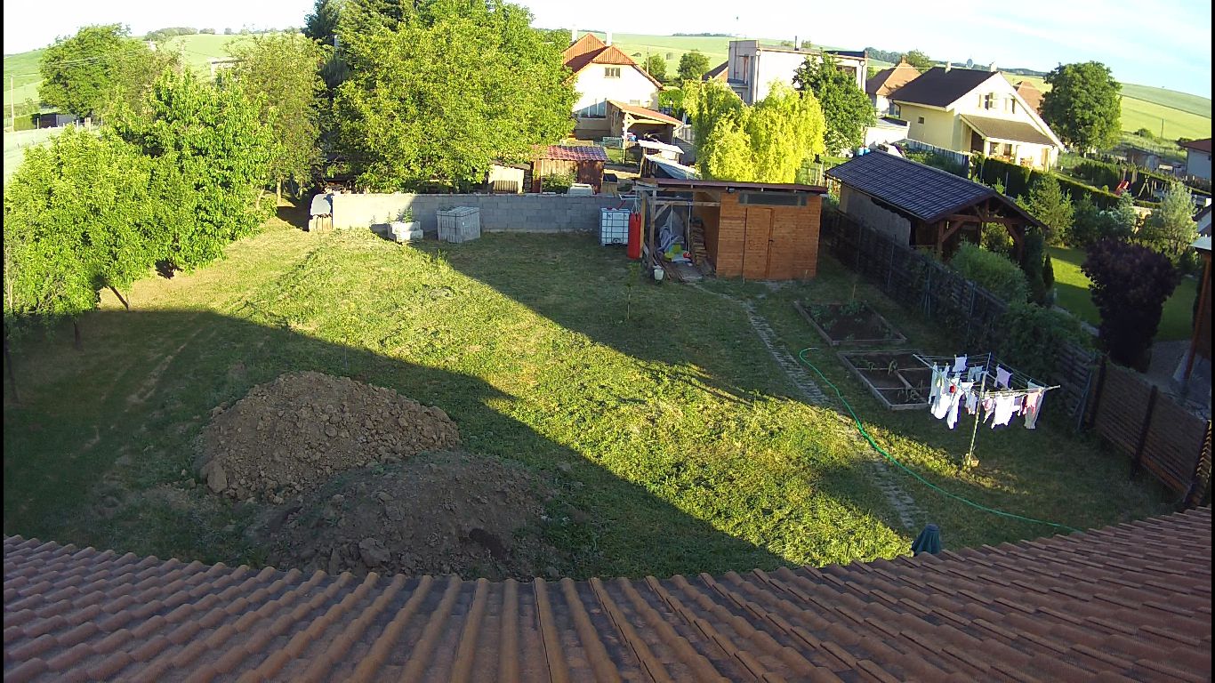

Náhradný kus šlapal ako hodinky, ale nakoľko so už pár dní predtým čumel len na UNV mal som pocit, že ten obraz je trošku horší, čo bolo pre mňa sklamaním keďže šlo o najdrahší kus z celého testu.
Obraz výrazne lepší v detailoch ako pri UNV, hlavne tmavé miesta su pekne viditeľné. Nakoniec Vivotek je známy precíznym prevedením optiky (fleg)

Trošku sklamaním pre mňa bola aj funkcia WDR Pro, čo je defacto už tretia generácia WDRka zo strany Vivoteku. Nielenže funguje len pri nižšom 3MPix rozlíšení, ale v auto mode sa mi obraz moc použiteľný nezdal. Pri manuálne určených zónach to už bolo lepšie, ničmenej WDR Pro na papieri vyzeral oveľa lepšie ako v reále. Tento fakt však vyvažuje Vivotek defaultne nastaveným obrazom tak, že si na WDR človek ani nespomenie.
Farby akoby mdlé oproti UNV, ale obaja moji "spolutesteri" nezávislé na sebe ohodnotili obraz Vivoteku ako najlepší. Navyše lepšia práca s tieňom ako UNV vďaka lepšej implementácií WDR. (fleg)
