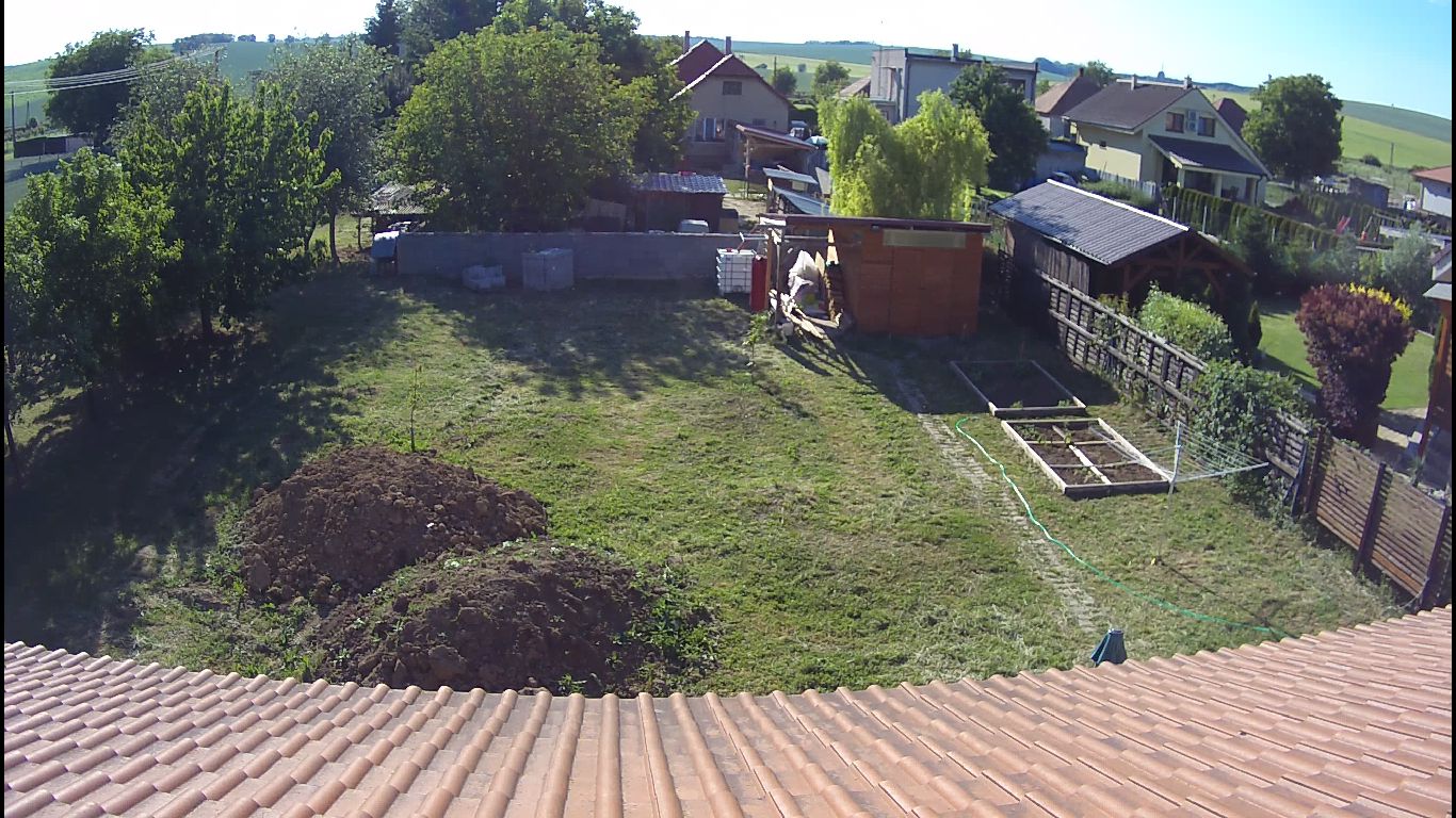

Obraz výrazne lepší v detailoch ako pri UNV, hlavne tmavé miesta su pekne viditeľné. Nakoniec Vivotek je známy precíznym prevedením optiky (fleg)

Trošku sklamaním pre mňa bola aj funkcia WDR Pro, čo je defacto už tretia generácia WDRka zo strany Vivoteku. Nielenže funguje len pri nižšom 3MPix rozlíšení, ale v auto mode sa mi obraz moc použiteľný nezdal. Pri manuálne určených zónach to už bolo lepšie, ničmenej WDR Pro na papieri vyzeral oveľa lepšie ako v reále. Tento fakt však vyvažuje Vivotek defaultne nastaveným obrazom tak, že si na WDR človek ani nespomenie.
http://pc.poradna.net/file/view/29157-vivo1730-jpg
Farby akoby mdlé oproti UNV, ale obaja moji "spolutesteri" nezávislé na sebe ohodnotili obraz Vivoteku ako najlepší. Navyše lepšia práca s tieňom ako UNV vďaka lepšej implementácií WDR. (fleg)

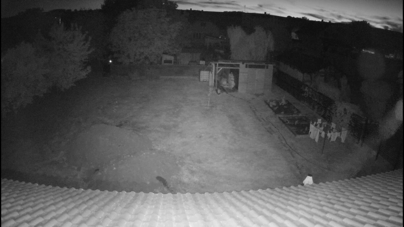

Nočný prísvit vidí ďalej ako deklaruje, nie je tak "presvietený" ako u UNV...na druhej strane začínam pochybovať, či bol vôbec zapnutý, pretože dobré kamery "vidia" aj pri takmer nulovej viditeľnosti (0,01lx). (fleg)
