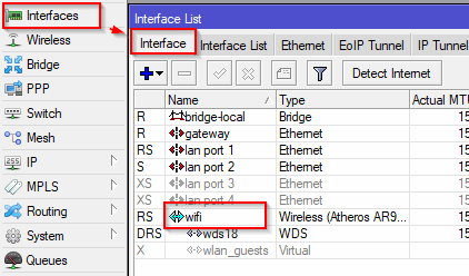

1. Zjištění jména WiFi rozhraní
To najdeme pod Interfaces na první záložce - rozhraní označené jako Wireless. Obvykle bude pojmenované jako wlan1 (u mne je to wifi). V dalších příkladech budu pracovat s výchozím názvem wlan1.
[84984-mikroptik6-1-png]

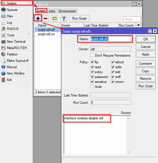

2. Vytvoření skriptů
pro vypnutí a zapnutí WiFi rozhraní slouží příkazy:
interface wireless disable wlan1
interface wireless enable wlan1
Teď nám nezbývá než vytvořit 2 skripty s danými příkazy. V podstatě jen zavoláme z menu Systém / Scripts okno se seznamem skriptů a vložením příkazu pro zapnutí a vypnutí WiFi vytvoříme 2 skripty. Není třeba nic jiného nastavovat. Jen skript pojmenujeme (doporučuji bez mezer) a vložíme příkaz v prvním pro vypnutí, ve druhém pro zapnutí WiFi. Jména skriptů budeme potřebovat v dalším kroku.
[84985-mikrotik6-2-png]

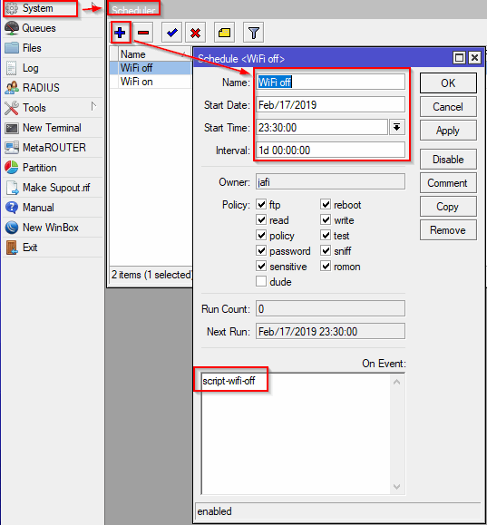

3. Naplánování spouštění
Posledním krokem bude vytvoření 2 úloh v plánovači, které budou v daný čas spouštět naše skripty. Plánovač najdeme v menu System / Sheduler
Bude třeba pojmenovat úlohu, nastavit čas, kdy se má spustit, interval bude každý den a zadat dole jméno skriptu, který se spustí.
[84986-mikrotik6-3-png]
