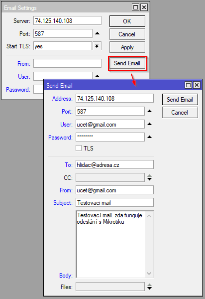

Posílání mailu najdeme v menu Tools / email
Vyplňování údajů na první straně můžeme přeskočit a rovnou klikneme na tlačítko Send mail.
Adresa SMTP serveru GMailu (snadno zjistíme pomocí příkazu ping smtp.gmail.com) je 74.125.140.108
Port použijeme 587
User a password jsou vaše přihlašovací údaje k GMail účtu
To je adresa, kam chceme mail poslat
From je adresa odesílatele. Můžete tam dát libovolnou, ale doporučuji dát si tam vaši GMailovou adresu.
Subject - předmět zprávy
Body - text zprávy
Vyplněné to pak může vypadat takto:
[87012-mikrotik-8-1-png]
Zkusíme mail odeslat. Pokud přijde, máme vyhráno a můžeme pokračovat. Pokud ne, je třeba najít chybu.
Pokud vám Mikrotik neoznámí chybu při odesílání a mail na GMail účet nepřijde, jděte na nastavení účtu / zabezpečení
a podívejte se na "Problémy se zabezpečením". Případně povolte přístup z dané IP adresy.

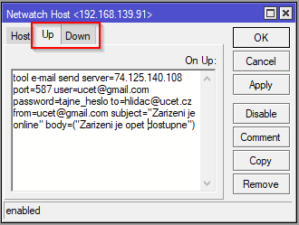

příkaz, který budeme potřebovat je pak ve formátu:
tool e-mail send server=74.125.140.108 port=587
user=ucet@gmail.com password=tajne_heslo
to=hlidac@ucet.cz from=ucet@gmail.com
subject="Zarizeni je online" body=("Zarizeni je opet dostupne")
Tento příkaz (uvozený lomítkem) můžete spustit přímo v terminálovém okně Mikrotiku

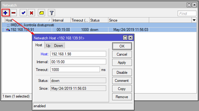

Nastavení hlídače
Pro hlídání využijeme nástroj Netwatch z menu Tools. Netwatch spustí příkaz (pošle mail) jen při změně stavu.
Když se podíváte na následující obrázek, zjistíte, že nastavení je velmi jednoduché. Zadáváme jen
IP adresu zařízení, které chceme hlídat
Interval, ve kterém se má provádět kontrola
Timeout - do kolika milisekund musí zařízení odpovědět, aby bylo považováno za "online"
Následně do záložek UP a DOWN (nemusíte využít obě) vložíme příkaz, který se má vykonat, pokud k události dojde.
