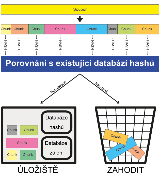

Pro názornost si celý princip ukážeme na záloze souboru, který má 20MB. Při první záloze tohoto souboru dojde k následujícím akcím:
- Soubor je „rozsekán“ na chunky
- Chunkům je spočítán hash
- Hash je porovnán s lokální databází, následně s databází chunk-hash na serveru
- Pokud je hash nalezen, je chunk zahozen. Pokud nalezen není, je chunk odeslán na server do zálohy
- Sekvence hashů odpovídající chunkům ze souboru je zavedena do zálohy jako reprezentace zálohovaného souboru

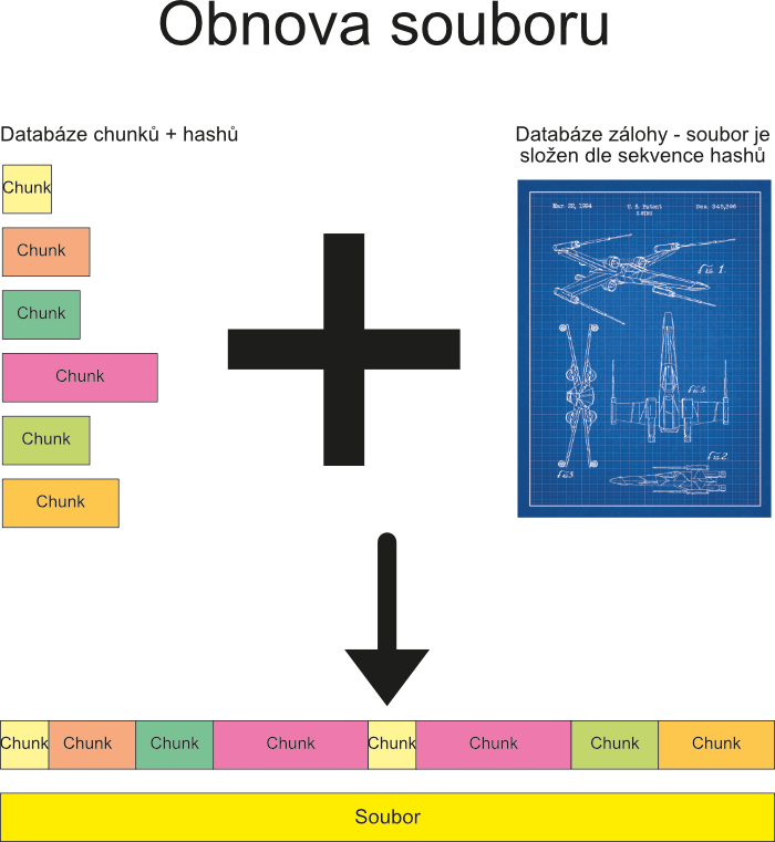

Obnova dat pak probíhá opačným způsobem. Záloha, alias sled hashů reprezentujících soubor(y) je postupně procházena a:
- Systém na základě sekvence hashů nalezne v databázi odpovídající chunky
- Do prázdného souboru jsou vloženy chunku v odpovídajícím pořadí
[87349-redup-png]
Jak je patrno, princip je poměrně jednoduchý, prakticky ovšem zásadní problém spočívá v optimální volbě velikosti chunku.
