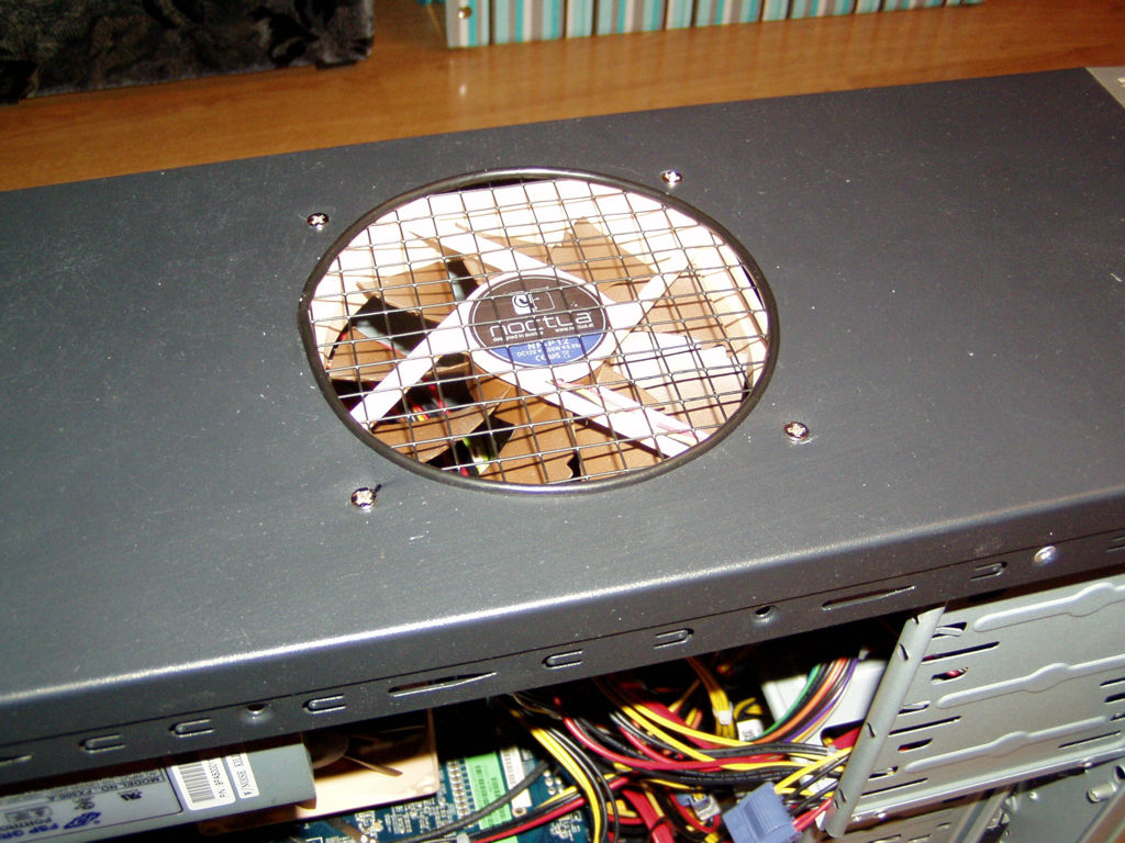

Protože výchozí skříň má na zadní straně pozici pouze pro 80mm větrák, navíc krytou poměrně masivní mříží, rozhodl jsem se tuto pozici nevyužít. V této velikosti (80mm) bych musel zřejmě sáhnout po ventilátoru s otáčkami minimálně něco kolem 2000 otáček za minutu ke slušnému odtahu vzduchu. Navíc masivní mřížka by byla zřejmě zdrojem vyššího hluku. Musel bych vyříznout i tu a na zadní stěnu je přece jen použit masivnější materiál. Takže druhou možností bylo využít relativně volného místa v horní stěně skříně, mezi zdrojem a mechanikou. Po přeměření jsem zjistil, že 120mm ventilátor se sem v pohodě vejde.
Na obrázku si prosím nevšímejte změti kabelů ze zdroje, při fotografování bylo vše uvolněné. Po dokončení úprav jsem samozřejmě veškerou kabeláž upevnil do co nejmenších svazků pomocí stahovacích pásek. Za povšimnutí naopak stojí žebrování chladiče procesoru, které je vodorovně. Vzduch od ventilátoru, který projde přes chladič tak na levé straně ofukuje kondenzátory, na pravé pak moduly pamětí. Toto píšu proto, že i tato drobnost je hodna pozornosti. Chladič je dobré kupovat i s ohledem na použitou základní desku a rozložení komponent na ní.
(Všechny fotografie jsou udělány dodatečně, počítač je již osazen. Samotná montáž ventilátoru probíhala na prázdnou skříň, osazenou pouze zdrojem a DVD mechanikou.)

Plech, ze kterého je vyrobena skříň, není žádný zvláštní ocelák, vyříznutí otvoru pro ventilátor nebyl žádný zvláštní problém. Nejdříve jsem samozřejmě vyměřil pozici, vyvrtal díry pro šrouby a označil samotný otvor. Ten jsem volil o průměru 120mm, tedy o pár milimetrů větší, než je samotný průměr tunelu ventilátoru. Počítal jsem samozřejmě s budoucím olemováním otvoru. Samotné vyříznutí otvoru jsem provedl přímočarou pilou nejpodřadnější kvality, ovšem s relativně kvalitním řezacím plátkem HSS. I tak si myslím, že vyříznout by to snad šlo i kuchyňským nožem, plech na skříni je skutečně papírový.
Podotýkám, že vyříznutí otvoru musí být provedeno při úplně vyklizené skříni počítače. Otvor je vhodné potom zabrousit pilníkem, hrany plechu jsou po oříznutí pořádně ostré. Po tomto doporučuji skříň důkladně vyluxovat a až poté opět začít s osazováním počítače. Na obrázku je již skříň osazena, tak ať vás to nemýlí.

Otvor pro ventilátor je již olemován. Bužírku jsem nelepil, bude ji držet ochranná mřížka, kterou jdu teď vyrobit.
Původně jsem chtěl nějakou ochrannou mřížku koupit, ale nějak jsem na to zapomněl. Ovšem jako chovateli osmáka se mi doma válí zbytek pletiva s okem 1x1cm, který mi zbyl ze stavby jeho příbytku. Takže jsem pouze vystřihnul rozměrově shodný kousek, pečlivě očistil (nebylo to moc potřeba, byl jak sklo) a z obou stran přestříknul matným černým lakem. Ten se mi taky válel v kumbále, tak proč ho nevyužít.
[http://pc.poradna.net/file/view/1249-case06a-jpg]
Mřížka je vložena mezi ventilátor a olemování otvoru. Olemování bužírkou slouží částečně jako tlumič vibrací. Pokusil jsem se využít k ventilátoru přiložených silentbloků, ovšem jejich instalace byla natolik obtížná, že jsem se nakonec obešel bez nich. Ventilátor je totiž nutné instalovat až po instalaci zdroje a DVD mechaniky (po zamontování ventilátoru jako první komponenty již není v case prostor pro manipulaci a zapojení jak zdroje, tak DVD mechaniky) a silentbloky tak prakticky není možné kvůli nedostatku prostoru protáhnout otvory ve ventilátoru. Použil jsem tedy přiložené šrouby. Výsledek vidíte na dalším obrázku. Uvažoval jsem ještě o přestříkání celého ventilátoru černou barvou, ale pak jsem to jako snobský výstřelek zavrhl.
[http://pc.poradna.net/file/view/1251-case07a-jpg]
Tak. Ventilátor jsem připojil jako SYSFAN a můžeme jít otestovat, jak nám kompík "vychladl". ;-)

Díky za článek. Určitě je dobře napsaný, akorát možná trochu víc detailů jak ta díra vznikne (to se vyvrtá nějakým vrtákem a pak se už přímočará pila chytne ?).Nicméně technicky je ta díra na dost špatném místě, hrozí že se do toho něco vyleje a taková cocacola je pěkný svinstvo.Co se týče těch disků - sou na sebe strašně nalepené! Každopádně si myslím že bys měl před těmi disky zvětšit díry ať může disk snadněji proudit neno použít třeba toto Thermaltake A2309 iCage, modul pro instalaci 3x 3,5 HDD http://www.czechcomputer.cz/product.jsp?artno=3695 0.Už mám dva. Větřák na tom je strašně hlučnej, ale pokud bys použil noctuu a případně zkusil tomu obrátil směr na vyfukování na vyfukování ven...
No to je dobrá otázka.
Tady to řežou čím to jde. Já bych si na to půjčil asi diamantovou vrtací korunku, teda pokud by byla v dosahu. Nebo použít podobný Fórichtung, ale na ocel?Čím se to tradičně vyřeže? Abych nevybočoval.
Diry jsem videl delat nekolika zpusoby (v domacich podminkach):1) mekky slaby plech - nuzky na plech
2) mekky plech - navrtat po obvodu diry a za pouziti frezky, nuzek na plech nebo pilky diry propojit a dodelat pilnikem
3) nejprofesionalnejsi je pouzit "vykružovák" (=tvuj forichtung). Jsou ruzne typy - na plasty, drevo, keramiku i na ocel. Na ocel se pouzivaji podobne noze jako na soustruhu, maji vsak jiny tvar hrotu.Pokud se jedna o skutecne tvrdy material nebo nehomogenni (pleh potazeny hlinikem, chromem apod.), je lepsi pozadat znameho, aby to udelal ve fabrice. Mel jsem tu cest pri vyrobe chladice na ntb. zjistit, ze pouzity reklamni poutac potazeny hlinikem nesnesl vic jak 2 ot/s na prumeru 12cm, aby se netrepily hrany. Tak nizke konstantni rychlosti a konstantni sily na rezny nuz neni mozne v domacich podminkach dosahnout.
Já jsem si uvědomil, že bych mohl výrobu popsat, až když jsem měl tu díru hotovou, proto nemám fotky...
Nejdřív jsem vyvrtal otvory pro šrouby ventilátoru. Pak jsem cca 1,5cm od budoucího okraje otvoru pro samotný ventilátor vyvrtal dvě díry o průměru 1cm (to největší, co pojme moje alumulátorová vrtačka). Snažil jsem se je umístit těsně vedle sebe, aby se po vyvrtání té druhé díry spojily. To se mi samozřejmě nepovedlo, takže jsem musel zbytek plecho procvaknout kleštičkami.
Do vzniikého oválu už jde přímočará pilka. No a pak jsem se jen musel snažit řezat otevírající se spirálu a napojit tak na kružnici otvoru. Špatně se to ukončuje, přímočarka jde ke konci cestou nejmenšího odporu a má tendenci sjet do středu, tam kde už není žádný plech (celou dobu předtím by zase jela rovně, ale to se koriguje dobře). Takže finále má půlkulatý pilník, ale na těch skříních není žádná legovaná ocel, tak to není problém.Místo pro ventilátor bylo prakticky dané skříní, jinam bych tu 120mm mrchu nedal - není místo. Ale komp. mám schovaný pod deskou stolu, tak to s kafem ani s kolou není problém. Líbila by se mi právě ta v úvodu popisovaná kombinace - zdroj na podlaze a 120mm vent. na zadní stěně nahoře. Ale takhle to budu řešit až v příštím PC. (Dá se to ještě třeba u synova počítače - má po mně zděděný Yeon Yang, který má vzadu pozici pro 120mm vent. Zase je tam problém mřížka. Jsou to ty přiblblé čtverečky - docela slušný zdroj hluku. Musí se to vyříznout, nebo vystříhat a pak ještě začistit do hladka, aby to mělo význam. A protože tohle už je masivní materiál, jde to dost těžko. Navíc se naruší "statika" bedny.)Disky jsou nalepené na sobě, ale i takhle se dají díky tomu ventilátoru uchladit. V bedně je pro disky celkem pět pozic, využité mám 2, 3, 4. Šly by nacpat do 1, 3, 5, zkoušel jsem to, ale mám dojem, že na spodní mi pak už nestačila napájecí větev - musel bych zase bastlit nastavení napájení. A pozice úplně nahoře je hodně blokovaná gtafickou kartou. Tedy, karta a disk se tam vejde, horší už je to s instalací přídavného napájení do karty a kabelů do disku.
Takže proto jsou disky takhle uprostřed v pozicích 2, 3, 4.Uf uf, to je písmenek. :-)
S tou mřížkou jsem se příliš nesral. Vystříhal jsem to nůžkama na plech a přes to z venku švihnul kulatou drátěnou mřížku. Zevnitř je větrák. Je pravda, že to není tak elegantní a jsou tam nějaký ostrý hrany, ale je to přece jen na zadní straně bedny a ta je pod stolem zadkem ke stěně, takže tam stejně nikdo neleze. Pokud není někdo vyloženě estét, tak nemá cenu se s tím drbat.
