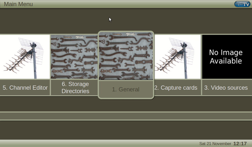

Přivítá vás grafické menu, které se ovládá klávesnicí. Myš byste hledali marně. Celé rozhraní, jak serveru, tak klienta, je určeno pro ovládání běžným dálkovým ovladačem, proto tam myš nemá místo.
[http://pc.poradna.net/file/view/2310-snimek-obrazo    vky-mythtv-setup-png]

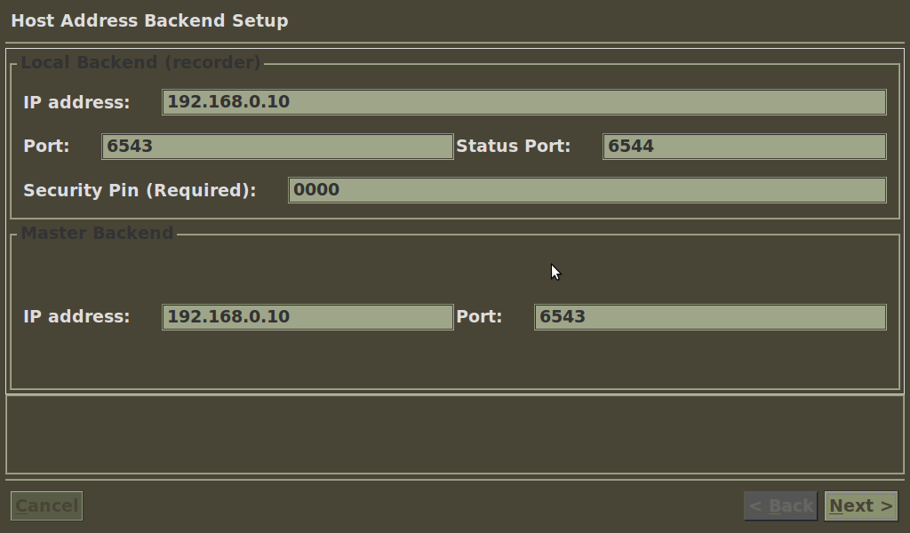

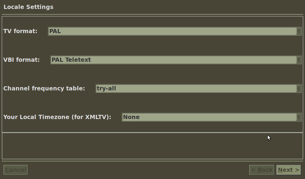

Základní nastavení se provádí v menu General, důležité jsou zejména položky adresa serveru, podle které se budou klienti připojovat. Všechny položky jsou rozumně okomentované, aby bylo jasné, o co se vlastně jedná
[http://pc.poradna.net/file/view/2311-snimek-obrazo    vky-mythtv-setup-1-png]
a dále pak nastavení televizní normy:
[http://pc.poradna.net/file/view/2312-snimek-obrazo    vky-mythtv-setup-2-png]

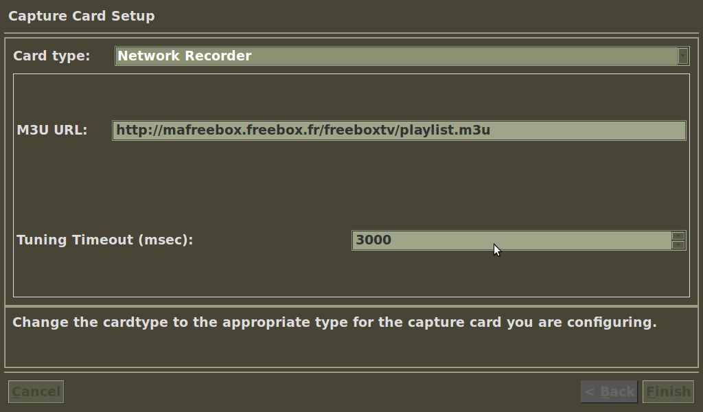

Další důležitou položkou jsou zachytávací karty. I když v tomto případě budou jen virtuální. Vytvořil jsem m3u playlist:
#EXTM3U
#EXTINF:0,1 - CT1
#EXTMYTHTV:xmltvid=257.dvb.guide
rtp://192.168.0.10:10001
#EXTINF:0,2 - CT2
#EXTMYTHTV:xmltvid=258.dvb.guide
rtp://192.168.0.10:10002
#EXTINF:0,3 - CT24
#EXTMYTHTV:xmltvid=259.dvb.guide
rtp://192.168.0.10:10003
#EXTINF:0,4 - CT4 Sport
#EXTMYTHTV:xmltvid=260.dvb.guide
rtp://192.168.0.10:10004
#EXTINF:0,5 - Nova Cinema
#EXTMYTHTV:xmltvid=514.dvb.guide
rtp://192.168.0.10:10005
#EXTINF:0,6 - NOVA
#EXTMYTHTV:xmltvid=513.dvb.guide
rtp://192.168.0.10:10006
#EXTINF:0,7 - Barrandov TV
#EXTMYTHTV:xmltvid=2049.dvb.guide
rtp://192.168.0.10:10007
#EXTINF:0,8 - Prima COOL
#EXTMYTHTV:xmltvid=770.dvb.guide
rtp://192.168.0.10:10008
#EXTINF:0,9 - Prima
#EXTMYTHTV:xmltvid=769.dvb.guide
rtp://192.168.0.10:10009
#EXTINF:0,101 - Cro1
#EXTMYTHTV:xmltvid=16641.dvb.guide
rtp://192.168.0.10:10101
#EXTINF:0,102 - Cro2
#EXTMYTHTV:xmltvid=16642.dvb.guide
rtp://192.168.0.10:10102
#EXTINF:0,103 - Cro3
#EXTMYTHTV:xmltvid=16643.dvb.guide
rtp://192.168.0.10:10103
#EXTINF:0,104 - Cro Radio Wave
#EXTMYTHTV:xmltvid=16644.dvb.guide
rtp://192.168.0.10:10104
#EXTINF:0,105 - Cro D-dur
#EXTMYTHTV:xmltvid=16645.dvb.guide
rtp://192.168.0.10:10105
#EXTINF:0,106 - Leonardo
#EXTMYTHTV:xmltvid=16646.dvb.guide
rtp://192.168.0.10:10106
#EXTINF:0,107 - Radio Cesko
#EXTMYTHTV:xmltvid=16647.dvb.guide
rtp://192.168.0.10:10107
Položka EXTMYTHTV:xmltvid= je speciální a slouží XMLTV k přiřazení položek z televizního programu k jednotlivým stanicím.Vytvořil jsem nejprve jednu kartu typu "network recorder" a podsunul jsem jí playlist.
[http://pc.poradna.net/file/view/2313-snimek-obrazo    vky-mythtv-setup-3-png]

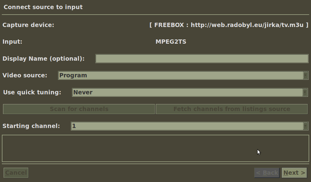

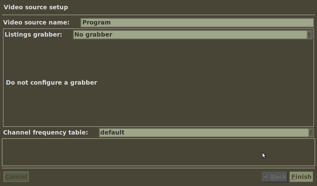

Před námi už je pouze svázání karty a programů do zdrojů videa. Všechny karty jsem propojil s jediným zdrojem programů a při prvním propojení jsem nechal skenovat kanály. Vzhledem k totožnému playlistu i zdroji programů už při přidávání dalších propojení tohle není potřeba.
[http://pc.poradna.net/file/view/2315-snimek-obrazo    vky-mythtv-setup-5-png]

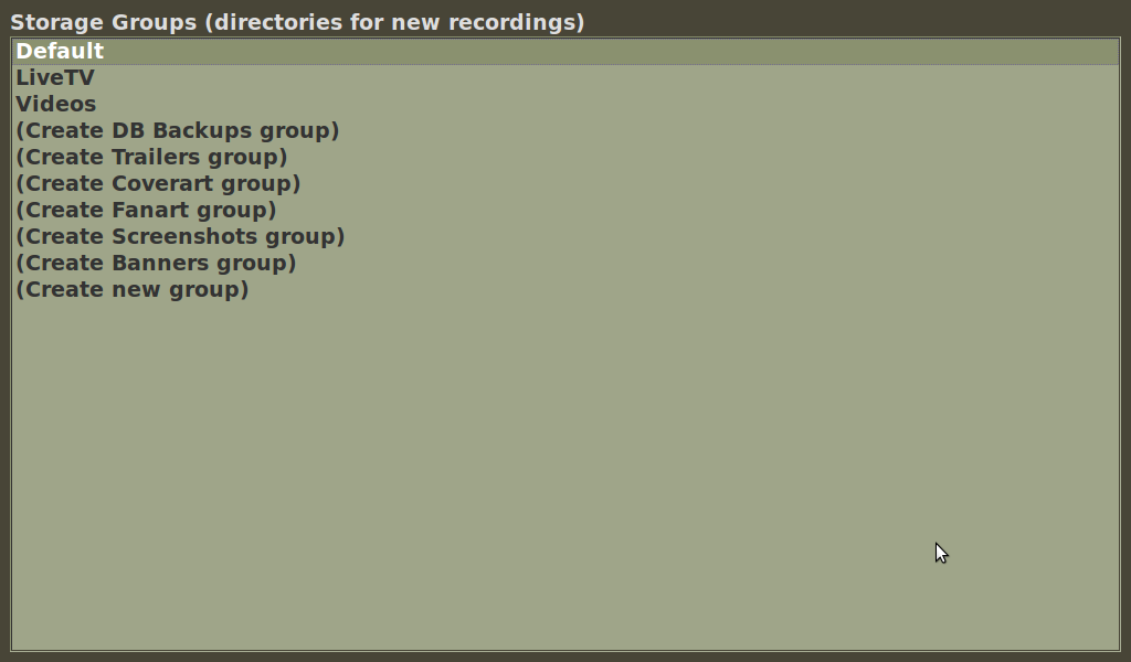

Poslední nutnou konfigurací je volba úložiště, které bude využíváno při přehrávání i záznamu, vytváření náhledů, ukládání screenshotů. U mě jej tvoří síťově připojený samba share.
[http://pc.poradna.net/file/view/2316-snimek-obrazo    vky-mythtv-setup-6-png]

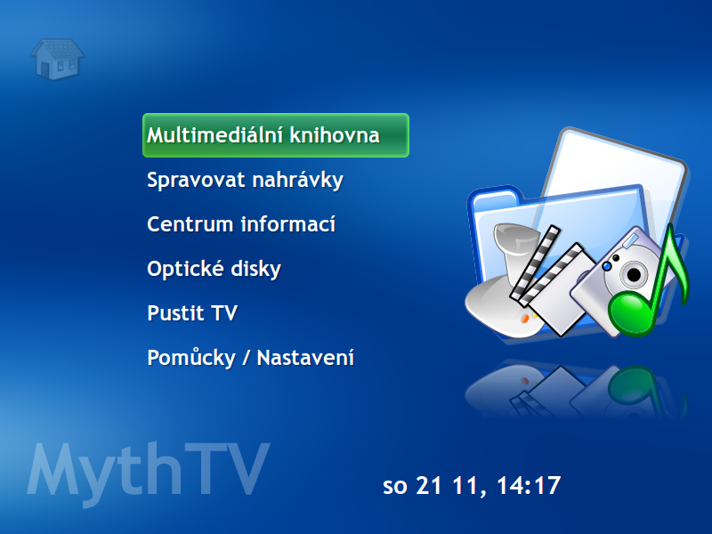

MythTV klient
Nebo správněji frontend. Základní vlastností je přehrávání vysílání poskytovaného serverem, lze přes něj spravovat nahrávky. Systém umí pauznout nebo poskočit zpět v živém vysílání. Recorder by měl umět rozpoznávat reklamy, ale tu funkcionalitu nemám vyzkoušenou. Schopnost nahrávat všechny programy je samozřejmostí, stejně jako jejich sledování z různých televizí najednou. Vše pohodlně, bez přenášení medii či jakékoli manipulace s nimi. S doplňky klient umí vypálit a přehrávat i ripovat cd/dvd a spoustu dalších věcí.
Aby nezůstalo u pouhých slov, malá ukázka:

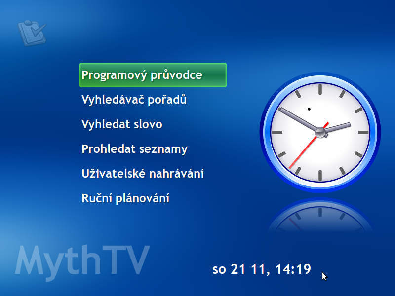

Hlavní menu:
[http://pc.poradna.net/file/view/2317-snimek-obrazo    vky-mythtv-frontend-png]

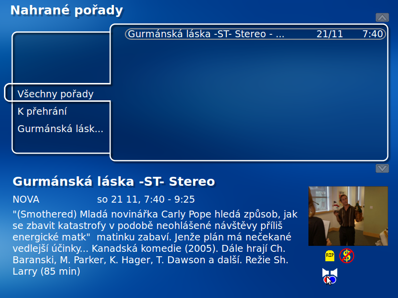

Přehled nahraných pořadů:
[http://pc.poradna.net/file/view/2318-snimek-obrazo    vky-mythtv-frontend-1-png]

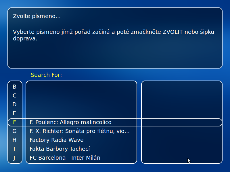

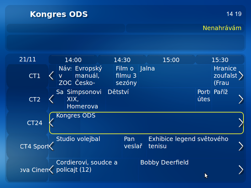

Plánování nahrávání přehled pořadů:
[http://pc.poradna.net/file/view/2320-snimek-obrazo    vky-mythtv-frontend-3-png]

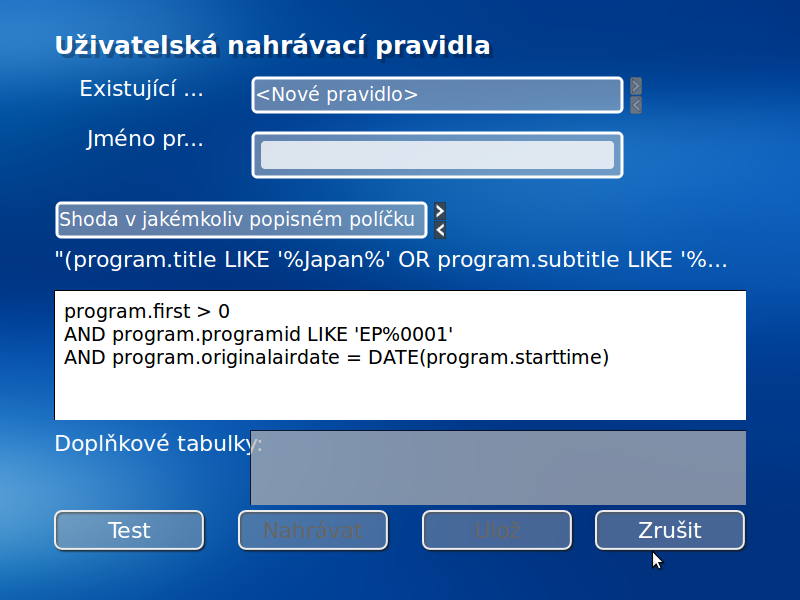

Vyhledávání pořadů k nahrávání:
[http://pc.poradna.net/file/view/2321-snimek-obrazo    vky-mythtv-frontend-4-png]
Jedete na dva měsice pryč a rádi byste měli všechny díly seriálu? Není problém, vytvoření nahrávacího filtru podle parametrů, například jména pořadu.

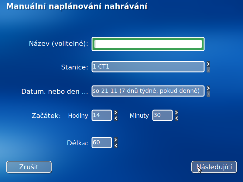

A samozřejmě staré dobré ruční nahrávání.
[http://pc.poradna.net/file/view/2323-snimek-obrazo    vky-mythtv-frontend-6-png]

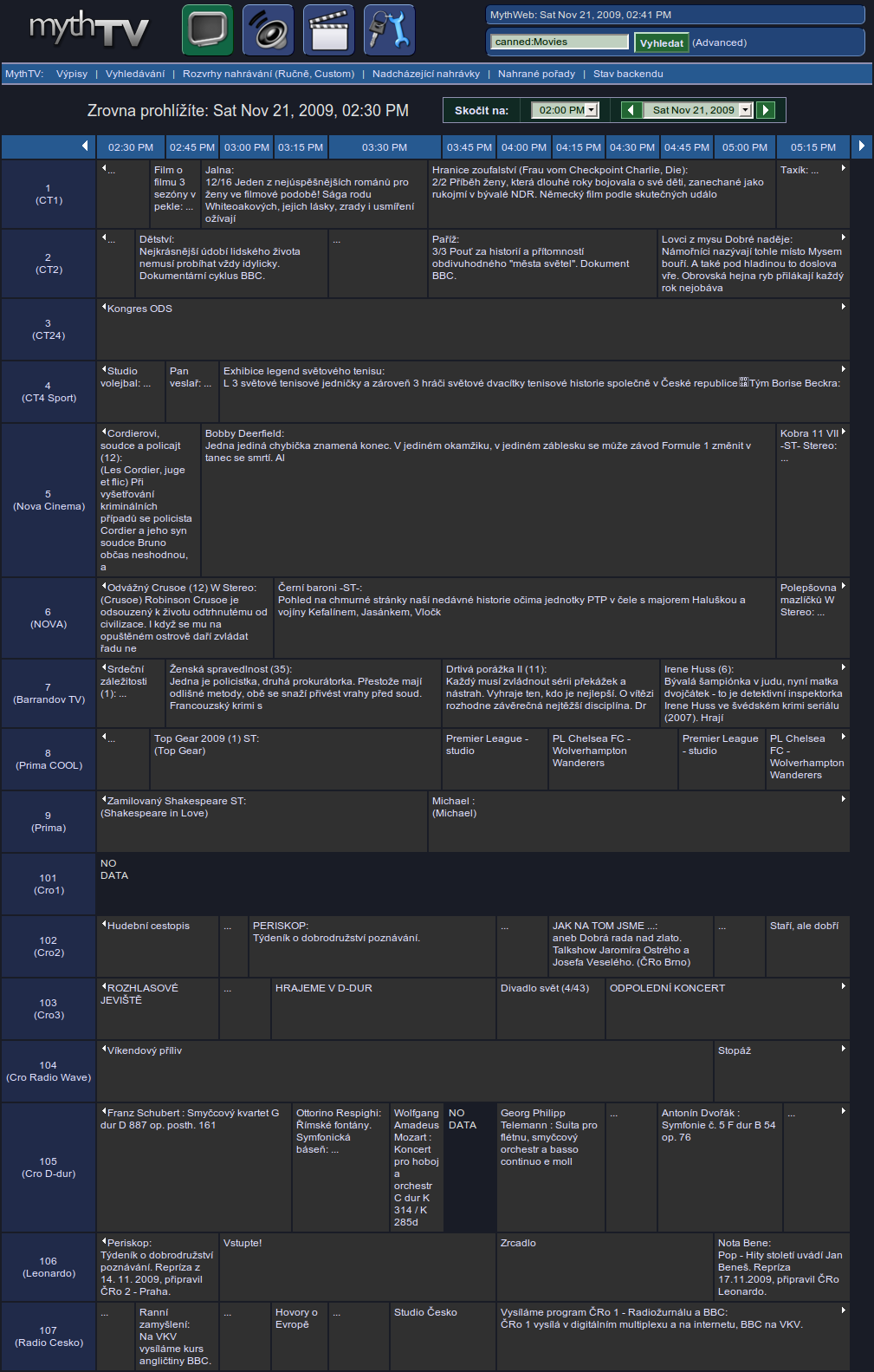

Do MythTV existuje spousta doplňků, jak vzhledu, tak funkcionalit. Vyplatí se doinstalovat do serveru doplněk mythweb, který postkytuje webové rozhraní k možnosti plánovat nahrávání.
[http://pc.poradna.net/file/view/2324-mythweb-vypis    -poradu-sat-nov-21-2009-02-30-pm-1258810911671-png    ]

Playlist pro přehrávání v přehrávači pak:
#EXTM3U
#EXTINF:0,1 CT 1
http://recorder:8080/CT1
#EXTINF:0,2 CT 2
http://recorder:8080/CT2
#EXTINF:0,3 CT 24
http://recorder:8080/CT24
#EXTINF:0,4 CT 4
http://recorder:8080/CT4
#EXTINF:0,5 NOVA
http://recorder:8080/NOVA
#EXTINF:0,6 PRIMA
http://recorder:8080/PRI
#EXTINF:0,7 BARRANDOV TV
http://recorder:8080/BARR
#EXTINF:0,8 NOVA CINEMA
http://recorder:8080/NOCI
#EXTINF:0,9 PRIMA COOL
http://recorder:8080/PRICO
Toť vše. Výsledkem je univerzální, multiplatformí řešení obsahující jak STB s veškerým komfortem, tak i možnost zobrazovat i konfigurovat na běžných počítačích. A to prosím, bez jediného analogového prvku v cestě. Celé řešení se navíc lehce přizpůsobí změně vysíláni, například zavedeni MPEG4, u kterého byste většinu STB nebo dokonce televizi s integrovaným dekodérem mohli rovnou vyhazovat do popelnice.

Zdravim, diky za pekny clanek. Mel bych jen dotazek jake jsou pouzite TV tunery.
Qemu 02.12.2009 17:50
Qemu
Pouzite jsou TV karty ASUS My cinema 3100 Mini/DVBT, pripojene pres USB Hub. Pozor, u beznych USB hu…
