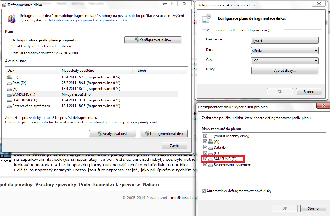

Mám jeden externí disk, který se mi při připojení k PC s W7/64Pro také nedaří dostat do stavu "nyní…

Vypni defragmentaciu (pravy klik na disk - vlastnosti - nastroje)

Ked som zacal pouzivat Win7 tak neslo odpajat externe disky. Ked som vypol ten dementny defrag na po…

Staci ist do vlastnosti akehokolvek disku zmacknut tlacitko defragmentovat a v nastaveniach planu zr…

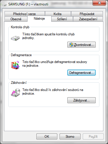

Je to ten Samsung dole. Nerozpozná ho jako externí disk... [18100-defrag-png]

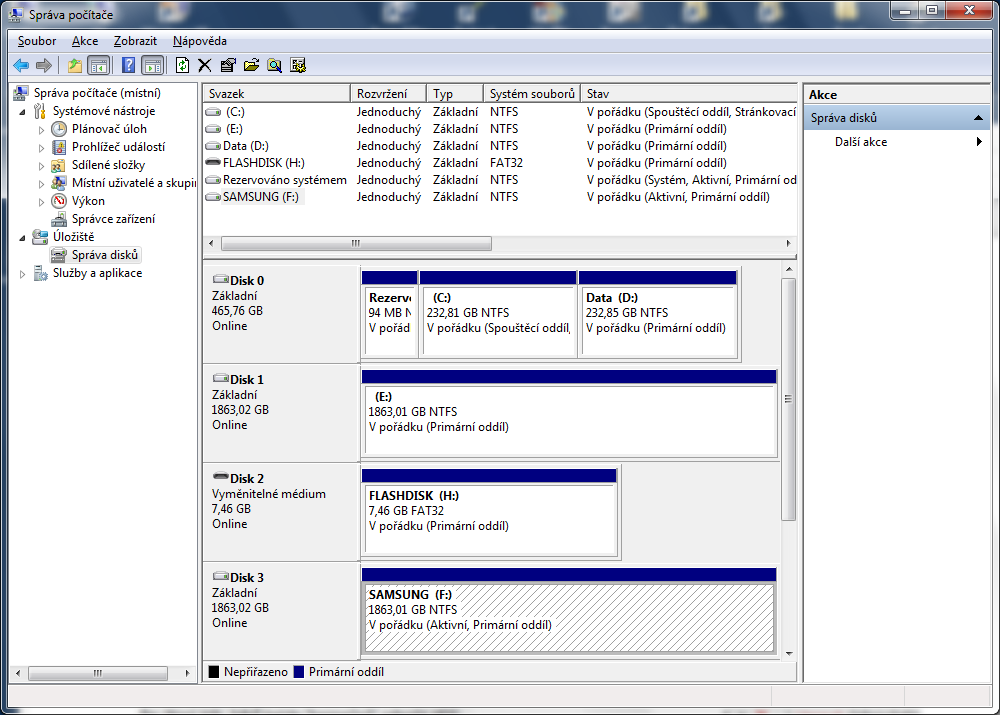

počítač/spravovat/diskové jednotky/podrobnosti/zásady odebrání. 3? není tam zavaděč něčeho? je aktiv…

Myslíš tohle? [18099-defrag-png] Tam není co vypínat, klik na "Defragmentovat" nedělá nic. Komprim…

Tlacitko defragmentovat musi otvorit okno s nastaveniami planu. Ked neotvori mas tie Win nejak rozha…

Tohle? [http://pc.poradna.net/file/view/18101-defrag-png] Odškrtnul jsem toho Samsunga a šlo to, s…

Zrus to zaskrtavatko "automaticky defragmentovat nove disky" Ptz ked to nezrusis, tak az tam zas nie…

Nevypol si si nahodou uplne sluzbu defragmentovania? pravy klik na tentopocitac-spravovat-sluzby, de…

aktivny flag je len jeden bit v MBR. Nicomu to nevadi, nastavuje ho mozno aj XP automaticky pri vytv…

Zosumarizujem to: 1.aktivny flag urcuje len ktory oddiel ma bootovat MBR, na nic ine sa nepouziva. 2…

BTW zober hocjaky mechanicky USB disk, strc si ho do PC a pozri si spravu diskov. Je tam napisane re…

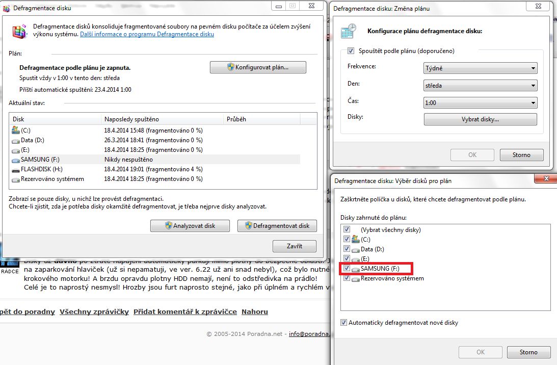

připojím některý sata 2.5" disk toshitba přes usb redukci a z nějakého důvodu ho windows považují za fixed (i přes usb rozhraní). v takovém případě na něm rozvinou koš a místo pro body obnovení (možná by chtěly i indexovat a v w7 i zahrnout do defragmentace). každopádně tento disk už nedovolí odpojit.
ale pokud bych si vždy naklikal nepoužívat na tomto usb koš+obnovu systému, měl by se nechat odpojit.
Kazdy USB disk sa da odpojit. Staci si vypnut defrag. Viz vyssie ci nizsie, mas tam aj dokaz.
Ci je fixed alebo ne je len historicky ATA flag (este z cias PATA), a nesuvisi s tym ze ci sa da cele ATA zariadenie odpojit (to sa nedalo za cias PATA nikdy, za cias USB sa da vzdy). P.S. vsetky mechanicke harddisky (aj USB) sa hlasia vzdy ako fixed (na removable by si nemohol ani vytvorit 2 oddiely vo Win, ptz ATA removable znamena big floppy)
No a co ti na tom nejde odpojit? Pouzival som 10rokov s XP kopec USB diskov vsetky sa hlasia ako fixed a vzdy sli vsetky odpojit. Ikonku vpravo dole mas? Pise ze nejde odpojit ci co? Ak nemas ikonku tak nemas ovladace USB radica. Ak pise ze nejde tak mas nieco nainstalene co saha na ten disk neustale (antivir alebo ine podobne veci?). Win samotny nema problem akykolvek USB disk bezpecne odpojit, ak mas ovladac chipsetu a ziaden dalsi program na disk nesaha.

Ci je odpojitelny/neodpojitelny zavisi od ovladacov USB radica a u niektorych veci od ACPI (vyrobca dosky), pisal som to uz 2x.
To co vidis v spravci diskov su nepodstatne ATA priznaky (ktore hovoria ci je v tom vymenitelne medium, disketa, SD, apod), a ne ovladac USB ani ACPI. Nechapem o com vlastne tu posledne 3dni vlastne filozofujes?
