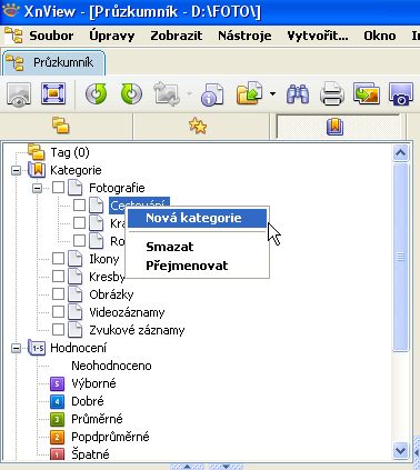

To vážne? Presne takúto kategorizáciu som hľadal v ACDSee. Bola tam a aj tak mi nevyhovovala, ale v XnView som takú nenašiel ani zďaleka. Možno to je teraz v novšej verzii. Môžeš mi povedať, cez čo pridať kategórie? Napr. mám fotky, dám kategóriu dovolenka, iné fotky, ale aj niektoré z tej prvej skupiny budú mať kategóriu Slovensko. Podmienka je hromadné pridávanie do kategórie s tým, že ak už obrázok v nejakej zaradený je, tak musí v nej aj ostať a pridať kategóriu novú. Potom dám hľadať povedzme dovolenka slovensko a nájde len obrázky, kde sú nastavené len obidve kategórie. Naozaj to takto funguje? Ak áno, konečne som našiel čo hľadám 2 roky.
přesně to jde. Označíš obrázky co chceš a menu zobrazit/ nastavit kategorie a přiřadíš jim kategorii. Potom na záložce kategorie si vytvoř který chceš. No prostě, až to uvidíš, tak to hned pochopíš. - je to intuitivka.
Presne o to ide, XnView ma browser a hromadne operacie spracovane ovela lepsie a intuitivnejsie (IMHO) ako Irfanview - a je tam este vela rozdielov pre ktore pouzivam prave XnView.
Neivem si nastaviť vlastné kategórie a ešte nevidím možnosť hľadať podľa kategórie.
Na záložce kategorie, klik pravou myší.
Nehledá se, zaškrtává. Takže Obrázek se zařadíš do kategorií (výlet, malej, krajina).
Obrázek se zobrazí po zaškrtnutí jakékoliv kategorie(výlet, malej, krajina).
Aha, ďakujem. Tak toto je perfektné. Má to len jednu chybu. Keď budem mať kategórií 200, bude mi lepšie ich vypisovať ručne pri hľadaní než postupne všetky zaškrtávať. Skúsim sa s tým pohrať. Ešte taká otázočka: Nevieš kam sa ukladajú informácie o kategóriách? Nerád by som po prípadnom preinštalovaní o ne prišiel. Skúsim si to aj sám pohľadať, ale pýtam sa, možno mi odpovieš rýchlejšie.
