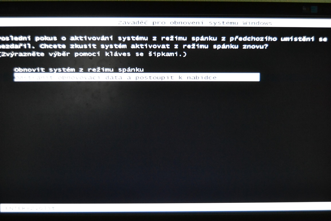

Dobrý den,mam problem že když dám ve windows7 režim hibernace tak se mi po novém startu načte pouze vlaječka windows a tam mi pc zamrzne,po vypnutí a novém zapnutí pc naskočí okno(přiloženo foto)osouhlasim spodní hlášku a sistem normálně najede,dříve fungovalo normálně.

měl jsem tam ati radeon hd 4650,a dával jsem tam sapphire hd 7750,měnil to syn a řikal že starý odinstaloval a na novou kartu to instaloval s CD,tak sem projel pc a hlasí to že některé ovladače narušují obnovení činosti systému z režimu spánku,tak jsem to otevřel a sou to ty ovladače starý karty,jenže nevim kde je najdu
chod na www.amd.com naklikaj si tam ovladace pre tu HD7750 pre tvoju verziu Windows, a nainstaluj najnovsie. Skus ci to potom bude lepsie.
Obe karty su od AMD takze stare ovladace by mal ten novy instalator odinstalovat (pripadne na to bude nejake zaskrtavatko v instalatore ze odstranit vsetky stare veci).
Skusit potom mozes aj to co pise nizsie kolega ze bud vymazes subor hiberfil.sys na C:\, alebo zakazes hibernaciu, restart Win, a znova povolis hibernaciu. jak sa to robi zavisi od verzie Win.

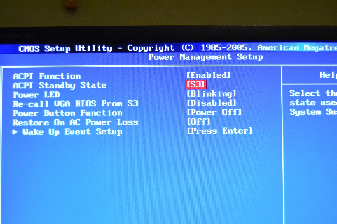

V BIOSe si nastav ACPI sleep na S3, a nebude ti hucat zdroj.

tak sem nastavil ACPI na s3,sice nemam možnost hibernace, ale dám režim spánku počítač se vypne jenom bliká spouštěcí tlačíko na pc,a po spuštění okamžitě najede možná rychleji než z hibernace,tá hláška se mi už neukazala,ale jak jsem si to včera ještě večer pořádně četl tak tam byl datum události někdy vlétě a to spoždění spouštění bylo asi 5s,nedá se nejak znova otestovat pc jestli se to znovu ukáže?

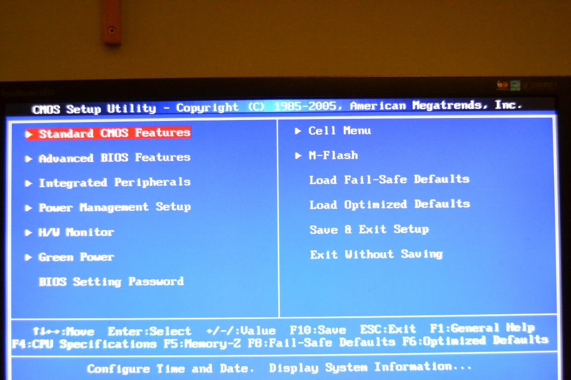

v USB mam myš,klávesnici a tiskárnu,tiskárnu odpojim, ale bez toho ostatního mi pc asi nebude fungovat,na stránkách výrobce sem desku našel i ovladač,ale pcb nevim prohlídnul jsem desku je tam čísel jak nasr...,ale pcb sem nenašel,neni to náhodou to p35na konci označení desky G31TM-P35?proto že jsou tam i jiný desky stejnýho čísla je nom to "P" se mění,rači se ptám než abych něco zničil.

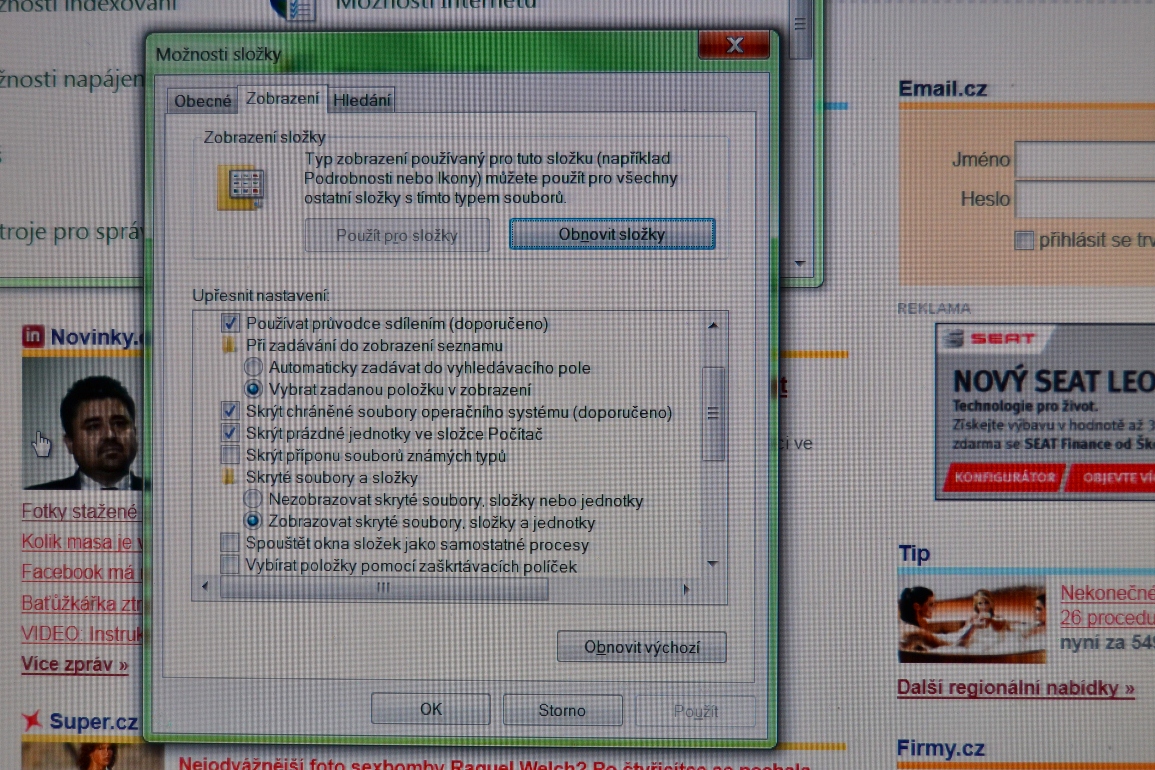

Este preistotu zmaz aj rucne ten hiberfil.sys, zobraz si skryte a aj systemove subory (ovl.panely - vlastnosti zlozky), zakaz hibernaciu, najdi si na c: ten subor, zmaz, a povol hibernaciu. Mne sa zda ze to nemaze automaticky, uz som to tusim raz skusal.
Pis konkretne ze co si robil presne, load defaults a save&exit? Co mas teraz v sekcii power management, mas tam ACPI sleep na S3, mas tam povolene vobec ACPI atd?
Zobrazovanie skrytych a systemovych suborov je v ovl.panely - moznosti zlozky a su tam na to DVE nezavisle nastavenia. Nastavil si tam co presne?
