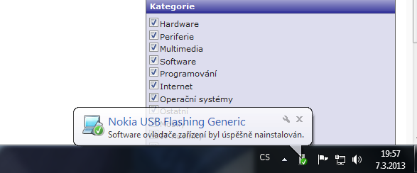

asi je to v háji. zkusil jsem i propojit mobil s PC přes usb kabel a napsalo mi to SOFWARE OVLADAČE…

Flashing Generic? Připomínám mi to něco jako že jsi ve flash mode. Takže laicky řečeno máš asi brick…

Flashing Generic? Připomínám mi to něco jako že jsi ve flash mode. Takže laicky řečeno máš asi bricklej SW v telefonu, ale to soudím opravdu jenom z toho obrázku. Znamená to, že ho máš nějak poškozený, že nenajede
