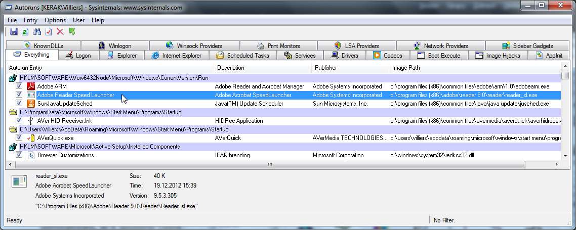

takže, jestli jsem tě dobře pochopil, tak ti vadí adobí speedko a manager. podíváme se kde se spouští:
![[13266-autoruns-jpg]](/file/view/13266-autoruns-jpg)
spuštění je umístěno v hklm. Hives Key Local Machine. v local machine znamená: spusť mě pro všechny uživatele v ráímci celého systému. proto ho nevidíš. systém ti naznačuje, aby jsi administroval.
dva procesy od adobe jsou legitimní, ty co mám já i s dig. podpisem. pokud je nechceš mít spuštěný, tak si je odškrtni z pospuštění z autoruns jako správce.
