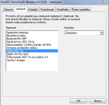

Jednou se mi aspoň trochu podařilo zrychlit download a upload, že jsem ve správci nastavení > Intel(R) Centrio(R) Wireless-N 2230 v nastavení vypnul Režim 802.11 n a download i upload se z 200 kb/s zvýšil na 4000 kb/s. Už jsem si říkal, že to bude dobrý, ale přišel jsem ke kamarádovi, který má rychlost internetu 30 Mb/s a mě šel u něj internet jen maximálně 4 Mb/s. Na jeho notebooku i počítači to šlo tak jak má.

Režim 802.11 n

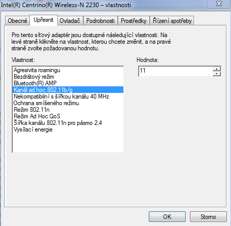

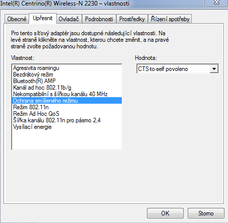

OMG.. ptal jsem se, jak jsi nastavoval fragmentaci, RTS/CTS apod.
touchwood 01.04.2013 12:12
Nejsem žádnej borec přes pc, tak touhle moc nerozumím. Ale CTS mám povoleno

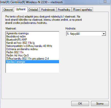

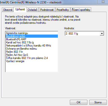

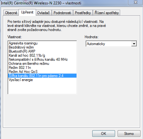

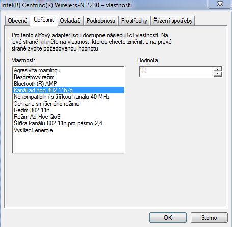

zkus sem natípat obrazovky toho nastavení.
touchwood 01.04.2013 12:16
Jak obrazovky? Nechápu
Ryba 01.04.2013 12:18
Ryba
alt+printscreen, ctrl+V do malování, uložit jako PNG. Vložit sem.

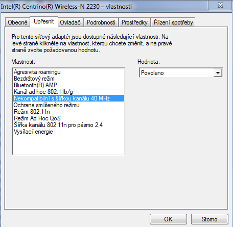

touchwood 01.04.2013 12:24
[http://pc.poradna.net/file/view/13385-vystrizek-pn g]
Ryba 01.04.2013 12:27
Ryba
no jo, ale to je jen jedno nastavení, a to ještě to nejméně zajímavé.
touchwood 01.04.2013 14:33
Nic se nestane, nefunguje to i když tam nejsou.

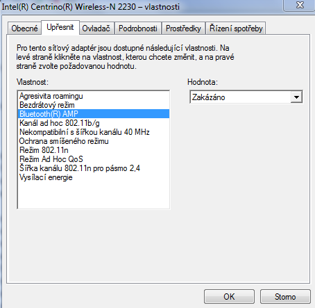

jinak, protože to je kombo wifi+BT, zkusil bych prosichr zakázat BT, protože obojí funguje na stejné…
touchwood 01.04.2013 12:26
Už jsem Bluetooth zakázal a nic.

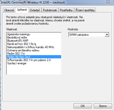

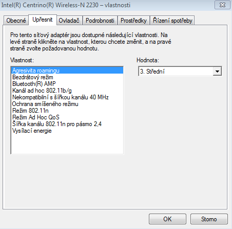

touchwood 03.04.2013 21:08
[http://pc.poradna.net/file/view/13385-vystrizek-pn g] [http://pc.poradna.net/file/view/13453-1-png]…
Ryba 04.04.2013 15:51
Ryba
Tak já už nevím, co potřebujete, abyste mi poradili. Poradí mi aspoň trošku někdo?
Ryba 04.04.2013 16:54
Ryba
přehoď ochranu smíšeného režimu. Když to nepomůže (a konektory antény jsou OK), nezbude než tu kartu…

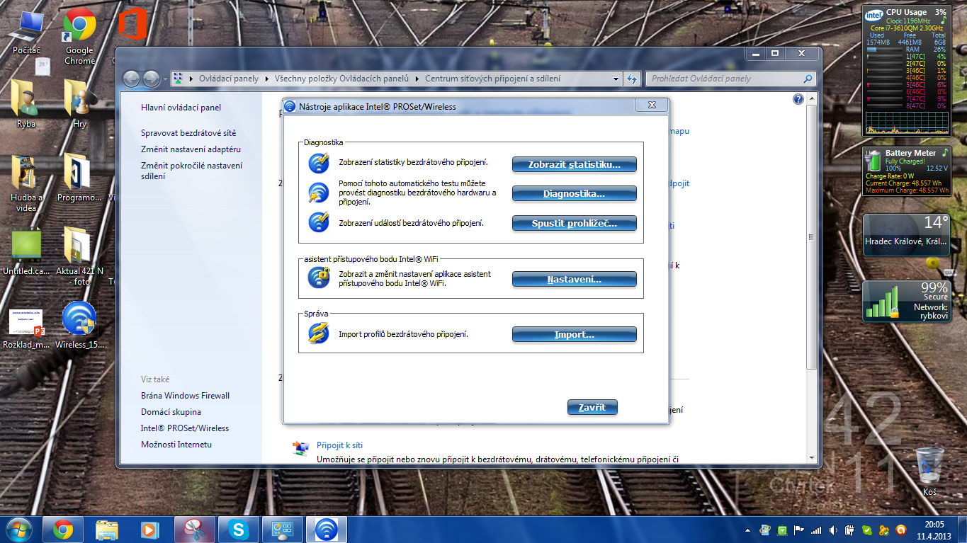

tady: https://downloadcenter.intel.com/Detail_Desc.aspx? ProductID=3507&DwnldID=22547&lang=eng&iid=d…
touchwood 10.04.2013 21:21
No to už ale mám. Přesně Intel® PROSet/Wireless 15.6.1 [http://pc.poradna.net/file/view/13611-vystr…

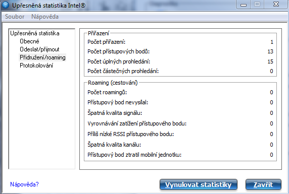

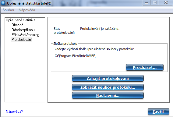

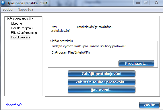

Vsetko co je v tej statistike sem okopiruj.
KiloViktor 13.04.2013 11:30
KiloViktor
[http://pc.poradna.net/file/view/13660-1-png] [http://pc.poradna.net/file/view/13661-2-png] [http://…
Ryba 14.04.2013 18:42
Ryba
To vyzera na dobre dohnojeny ovladac k tej wifi karte. Aj ked ti spojenie nepada "Pocet prirazeni" =…
KiloViktor 14.04.2013 21:49
KiloViktor

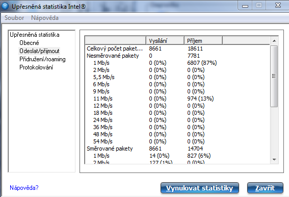

Pre teba tiez plati, ze ak sa chces dopatrat preco to chodi pomaly, tak musis to wifi zacat merat nejakymi lepsimi nastrojmi ako je 5 paliciek ukazujucich silu signalu. Nainstaluj si doplnkovu bezdratovu utilitu k wifi karte (ak take nieco vyrobca vobec dodava) a opis sem z nej hodnoty signalu a statistiky. Bez tej utility si bez sance nieco zistit. Mozes jedine vymienat wifi karty a porovnavat ktora je lepsia.

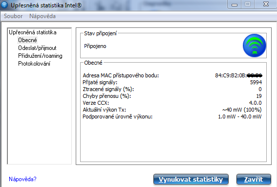

Aj ked ti spojenie nepada "Pocet prirazeni" = 1 (Asociacia - na 1 pokus), tak ta bezdratova linka ma dost velku chybovost.
Vsimni si hodnoty "Chyby prenosu" = 19%

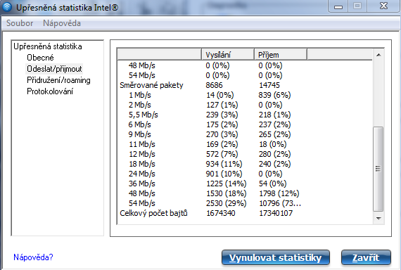

V zavislosti na chybovosti ti vysielacia rychlost kolise od najmensej po najvacsiu (statistika Odeslat/Prijmout - smerovane pakety).
To robi rychlostna automatika. Mozno ak by si mal moznost nastavit vysielaciu rychlost (TxRate) na pevnu hodnotu, dajme tomu na 24Mbps, alebo mensiu (skusmo), tak by sa to mohlo o trochu zlepsit. Bohuzial v nastaveniach ovladaca taku moznost nevidim. Skus to este poprezerat ci to tam nenajdes.
Da sa povedat, ze je to velmi chaba doplnkova utilita z ktorej sa neda zistit takmer nic.
Zrejme by bolo podstatne vyriesit preco mas tak velku chybovost.
Vyskusaj to na inom mieste miestnosti, najprv 1m od routra a potom 4m od routra, ovsem nie cez stenu.
Daj nieco prenasat z pocitaca pichnuteho do routra LAN kablom a cez wifi do svojho pocitaca. Pred kazdym meranim vyresetuj statistiku.
Zapis si hodnoty do tabulky a iba hodnoty "chyby prenosu" a smerovane pakety sem okopiruj. Uvidime ci sa nieco zlepsi alebo nie.
V kazdom pripade je nutne dosiahnut taky stav aby bola chybovost blizka 0%, alebo aspon pod 10%.
Jo sorry, na teba som zabudol. Nie som tu kazdy den. Daj kopirovat vacsi subor povedzme takych 100MB. To by si mal preniest tak zhruba za 100-600 sekund. Okno, ktore sa ukazuje pri kopirovani ti nepomoze, tam su sice nejake percenta, ale to niesu percenta chybovosti. Merat to bude ta utilita. Pred kazdym prenasanim toho suboru vyresetuj hodnoty v tej utilite. Skusaj to na roznych miestach umiestnenia pocitaca, ale aj AP/Routra.
Pravdepodobne by si mal spravit aspon 4 merania a snazit sa dosiahnut chybovost co najmensiu. Na tom obrazku z tej statistiky (hned prvy obrazok) je vidiet chybovost 19%. Je to oznacene ako "Chyby prenosu (%)"
CTS mozes dat na "Off" (vypnut). To sa zapina len v jednej konkretnej situacii, ktora nieje u teba pritomna. CTS funguje iba pre stanice tej istej siete na rovnakom kanali ako vysiela AP.

Podla screenov, ktore si dodal je problem, ze nieco brani tvojmu zariadeniu v komunikacii s AP, pretoze vacsia cast komunikacie prebehla na 1Mb TX rate (precitaj si moj clanok http://pc.poradna.net/a/view/1005523-alchymia-okol o-domacich-wifi-routrov) a navyse tam mas este aj tak 20% chybovost. To svedci o tom, ze komunikacia medzi AP a klientom je viac ako tazka. Nedochadza j suce reasociacima klienta, ale vyzera to na nejake zrazky vo vzduchu, co by nasvedcovalo vadnemu klientovi alebo nespravnej implementacii protokolov do ovladacov.
