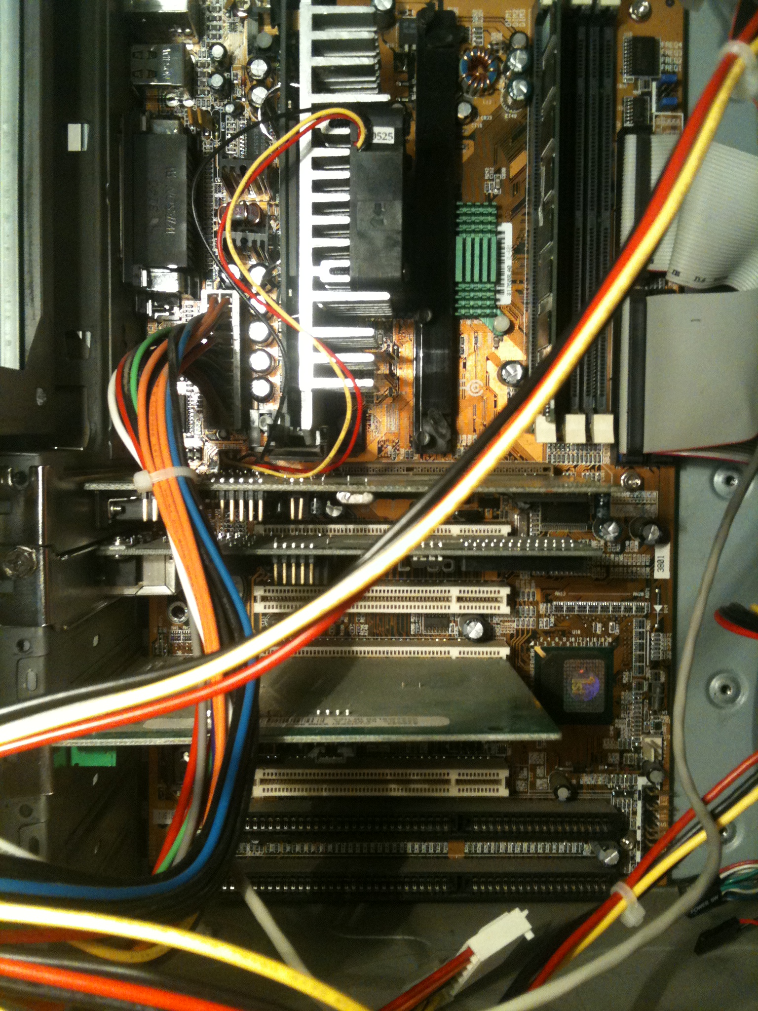

Normální P_II plečka. Jeden Slot1, dokonce to mělo už ATX zdroj )tj žádné přehazování napájení P8 a P9).
edit: kdyžtak to vyfoť. Nic složitého to není.

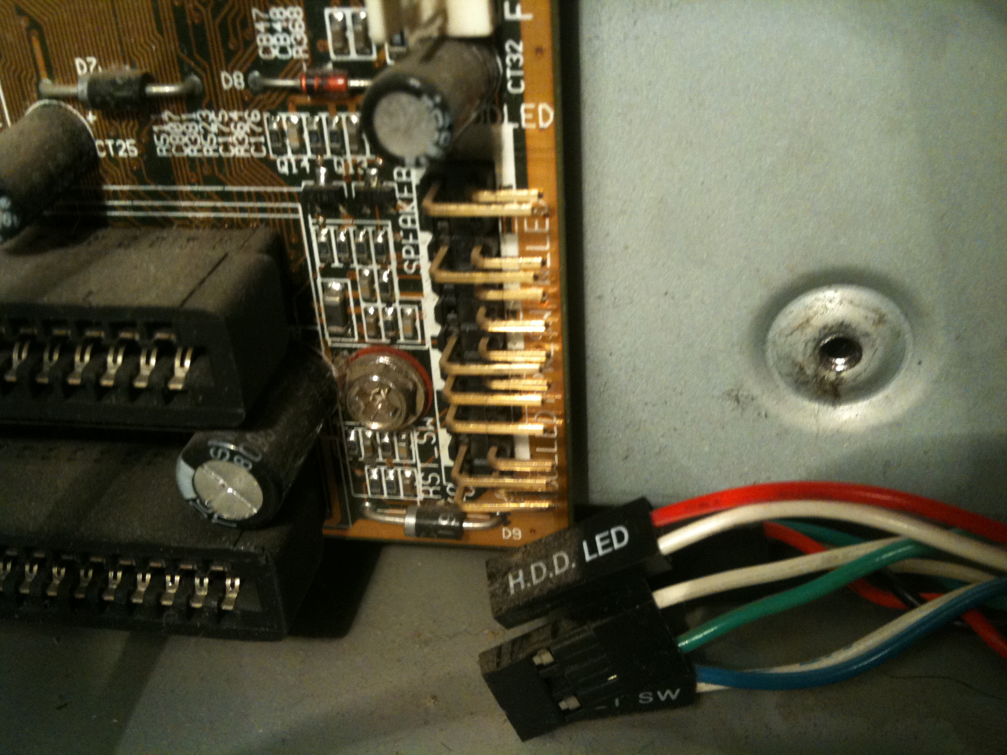

Nevim jestli fotka v tomhle případě nějak pomůže, je to tam takhle debilně nakřivo a s manuálem co jsem našel mi to nesouhlasí, ale tak dám na profíka

Mas to tam predsa na doske popisane ze co je co (speaker je na vrchnych pinoch u toho kondenzatora)
P.S. ked to nepipa tak je nejaky problem aj s CPU, bez CPU nic pipat nebude. Nema to nahodou jumpre ktorymi musis najumprovat ze co za CPU v tom je?
No nevim, speaker má 4 díry. S CPU nic nebude, před rokem to šlapalo a s ničim se ani nehnulo
z tych 4 dier su pouzite len 2 krajne predsa. Snads vidis ze z toho idu len 2 draty
A to tam pasuje na tie piny na doske u toho napisu SPEAKER, mas tam 2 piny a medzi tym 2 volne miesta
Nejde. Ať to tam dám jak chci, prostě nepípne. Ale třeba je v prdeli ten speaker, takže chyba bude jinde(?).

Zkusil jsem, opět nepípá... Můžeš mi prosimtě nějak vyznačit na tom obrázku kam ten speaker strčit? Jestli to tam třeba nedávám blbě, ale zas tak špatně na tom myslim nejsem.
Já bych tedy řekl, že speaker se strká na piny označené "speaker". Problém pro tebe asi bude, že podle té fotky (udělané z nevhodného úhlu - horší může být snad jen pohled odspodu
) se zdá, že vývody pro reproduktor tady mají 3 piny, přičemž běžně to jsou 4 piny.

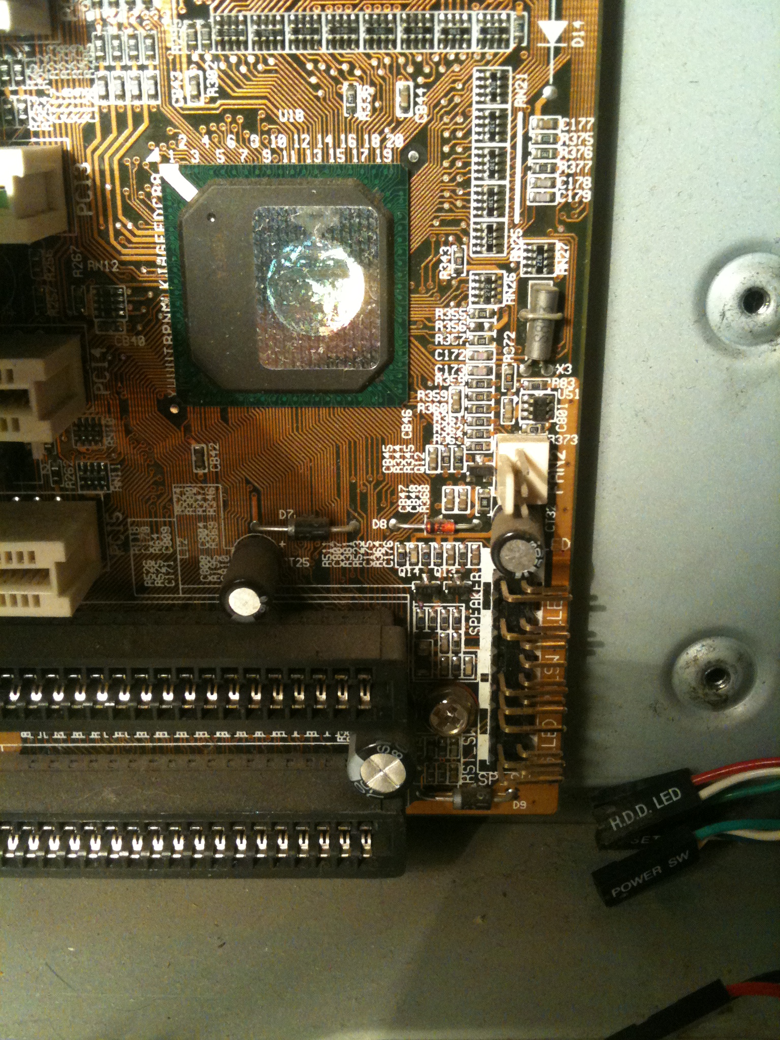

Když je to takhle křivý a ještě je pod tim 2. řada, tak nevim jak to vyfotit, poraď
![[http://pc.poradna.net/file/view/13744-img-07062-jp g]](/file/view/13744-img-07062-jpg)

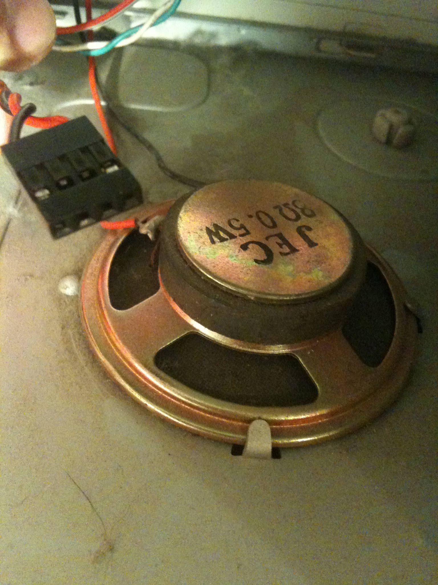

Jinak reprák-
No, a když ten reproduktor strčíš na příslušné piny, jsou ty krajní zapojeny? Mně se pořád zdá, že rozteč pinů pro reproduktor na té desce nesedí s tvým konektorem. Mohu se ale mýlit, z toho úhlu, jak je to vyfoceno, to aby se čtyři hádali, jaká je tam rozteč. Tří piny? Čtyři?
Vůbec to nesedí, máte pravdu. Na desce je O-O a speaker má O--O, jestli mě teda chápeš
A o čem celou dobu píšu? Nezbývá, než konektor rozcvaknout a přívody nasadit jednotlivě...
Pod pojmem rozcvaknout si můžu představit třeba- přervat to v půli nůžkama?
OMG, použij mozek a špendlík. Zatlačíš do bočního otvůrku a vytáhneš ven konektor i s drátem. Snad aspoň ten špendlík vlastníš.
Staší špendlíkem nadzvednout západku tělěsa konektoru a vytáhnout vodič s nakrimpovaným pinem. Pak ho můžeš zasunout do vedlejší pozice.

Speaker ma vzdy na doske O--O takze to strkas do blbych pinov na doske.
Podle tý fotky tady dole to vypadá skutečně na o-o.
ja si myslim ze napis je posunuty a speaker je tam kde je biely pasik O--O
(p.s. tu dosku a hlavne tie napisy vyrabal fakt dement ;))
(p.s.2. O-O je zvycajne PWR LED. Ale je pravda ze uz si na rok 2000 spominam len velmi matne takze moze byt ze to vtedy bolo inac)
(p.s.3. ako uz s apisalo uplne dole moderny zdroj moze byt tiez pricina. Je treba pouzit nejaky historicky)

Pro tazatele: zkus dát ten speaker trochu vedle, tam co to vychází o--o.

máš to popsaný na desce, vidím to na fotce
jo a MM. děkuji za rozšíření duševního obzoru. O těch inteláckejch chipsetech, co jdou do default zapnuto jsem neměl tušení. Holt kdo umí, umí...
No nevim, jediný co tam tak vyčtu je PW_LED a to ještě není úplně jasný, k čemu to patří (viz. posunutej speaker). Tohle je to poslední co potřebuju, pomůžete mi to dotánout do konce?
Já tedy nevím, ale na té fotce dole vidím velmi dobře Speaker, Reset switch, poněkud hůře PWR_switch a dva výstupy LED, u kterých, kvůli překrytí piny, nevidím, který je od PWR a kderý od HDD. Co víc potřebuješ?
Horní řada Reset a Speaker jsou jasný
Dolní řada nějaká LED, PWR SW a zase nějaká LED.
Jediný co mě mate je nápis LED nahoře vedle toho kondíku. Možná je tam nějaká LED mezi kolíkem v horní a kolíkem v dolní řadě.

LED budu podla mna (co som z tej fotky vydedukoval) asi nazvislo. popisky mas aj pod konektorom nielen nad nim. PW_LED je logicky power LED. Bude tam este zrejme HDD LED a RESET switch a POWER switch
resp. niektora moze byt nazvislo a nieco moze byt vodorovne. Napr. reset switch (RST_SW) moze byt aj vodorovne, to si musis vydedukovat ty, pripadne aj overit pokusne.
