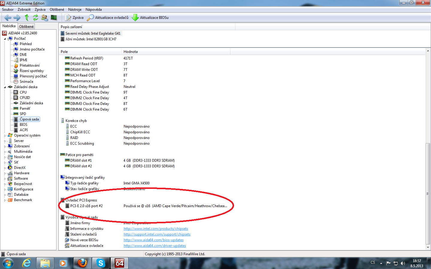

Dobrý den v sekci her mám téma založené na jméno Náhodné posekávání her, ale to co chci řešit se netýká hry, ale SW/HW, tak mi ho prosvám nerušte, ale jdeme k tématu, na GPU-Z mám napsáno, že má karta pdoporuje PCI-E 3.0, no dobře, ale píše to, že mám teĎ aktuálně 1.1 i s tím, že zapnu jakýsi GPU test, který ji prožene v programu GPU-Z.Četl jsem na internetu, že je to jakýsi BUG a že to prý řeší update BIOSU, ale ten mám aktuální 32.10

Počkaj, počkaj... Máš túto základnú dosku?
pme 08.05.2013 18:37
pme
Ano, mám.
Holy99 08.05.2013 18:40
Holy99
Potom: One PCI Express x16 slot (PCI Express Bus SPEC V1.0 compliant). znamená, že doska neobsahuj…
pme 08.05.2013 18:44
pme
tady je psáno PCI-E 2.0
Holy99 08.05.2013 18:58
Holy99
Aida si to "cucá z prstu", určite sa spoľahni na GPU-Z, prípadne skús inú utilitu: www.hwinfo.com.

Já myslel jako přepínaní: Můj kámoš má PCI-E 1.1 ukázáno, jako to co je teď momentálně, lae když spu…

Na doske ktora to podporuje sa to moze automaticky zmenit. Na doske ktora to nepodporuje sa logicky… nový
